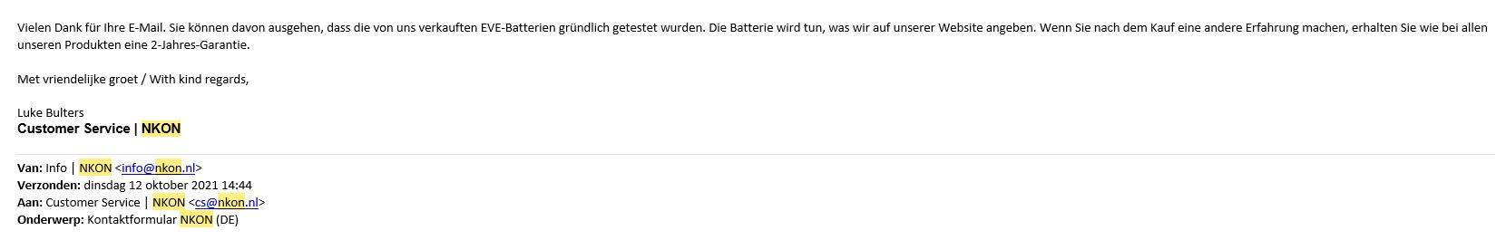

Ich hatte vor längerer Zeit mal bei NKON angefragt ob es sich um echte A-Grade Zellen handelt.
Sie sind der Frage ausgewichen.
Oktober 2021,
Die Mail kannst du löschen, die ist ja noch vor der Zeit, als die Barcodes entwertet wurden.
