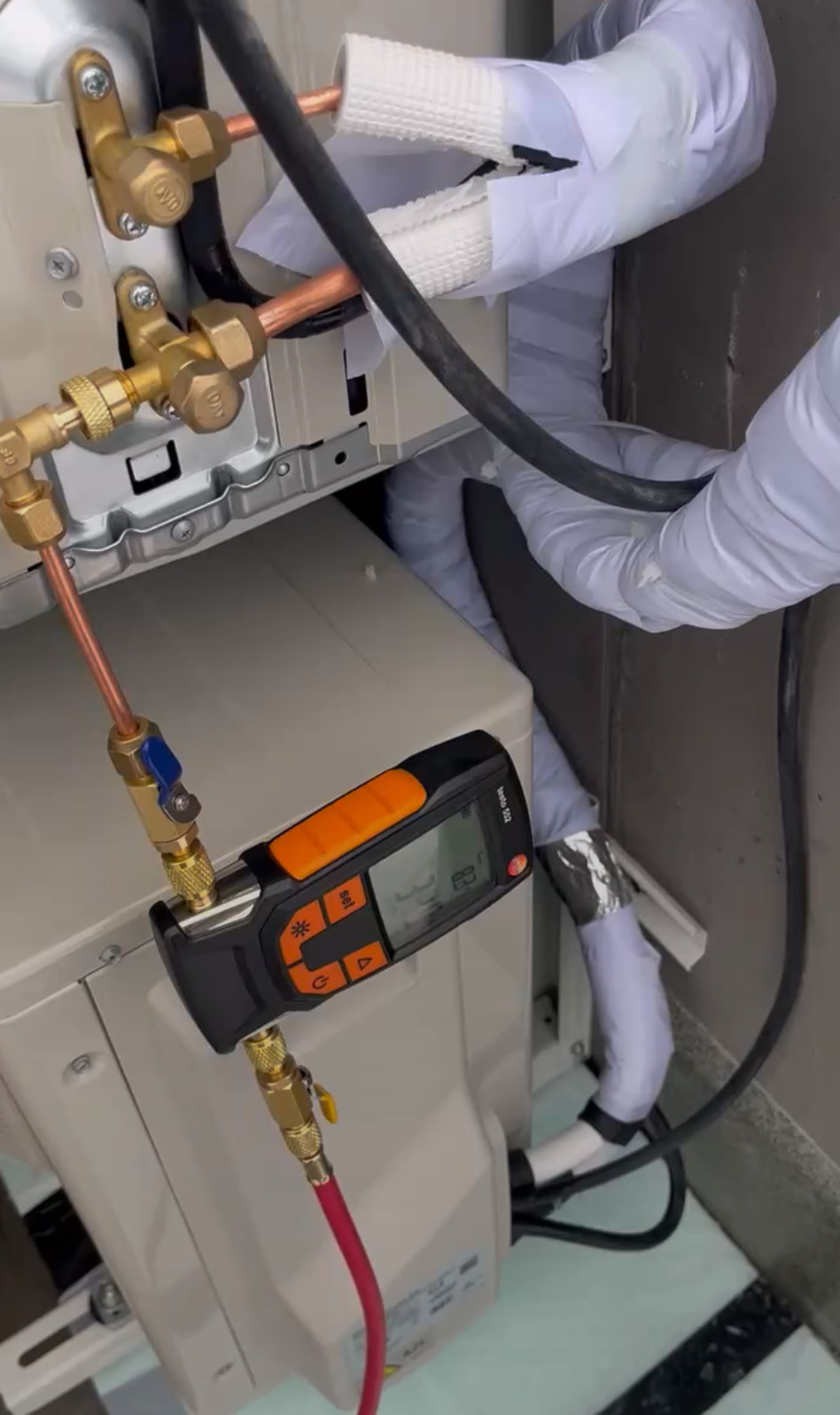

Testo 552 - Vakuumverlust nach Abstellen der Pumpe

Das geht vielen so und es irritiert am Anfang total, warum der Druck am Testo 552 sofort hochläuft, wenn man die Pumpe abschaltet. Man misst da in einem Bereich, wo extrem kleine Undichtigkeiten sichtbar werden.
Wie man es macht um Undichtigkeiten des Equipments weitgehend vom Ergebnis zu eleminieren, wurde ja hier im Forum mehrfach beschrieben.

Kleine Anekdote: Pumpe läuft bei mir 30min und Testo kommt nicht unter 2000 Pa. Bin total verwundert, alles nochmal geprüft, alles ok. Schläuche nochmal nachgezogen, wird nicht besser. Dachte schon, mein Testo 552 spinnt. Batterien nochmal getauscht, wird nicht besser. Pumpe kaputt? Konnte ich nicht testen, weil keine Ersatzpumpe da. Irgendwann hab ich mal den Schlauch von der Pumpe zur Monteureinheit gewechselt. Eigentlich wollte ich das nicht machen, weil ich immer nur einen Schlauch direkt zur Pumpe verwende, weil der ja durch die Pumpe etwas verölt.
Und was sehe ich dann: Druck geht mit neuem Schlauch weiter und weiter runter, bis ich die gewohnten 40 Pa erreiche.
Schlauch dann mal mit Druck geprüft: War undicht am Ende, wo die Vercrimpung sitzt.
Hätte ich es ohne Testo 552 bemerkt? Vermutlich nicht. Vielleicht noch am Klang der Pumpe.

Völlig anderer “Messaufbau” wie von mir beschrieben.
Man muss die Schläuche etc. rausnehmen aus dem Messaufbau, die taugen zwar zur Verbindung zur Pumpe - aber nicht zur aussagekräftigen Messung.
So lange die Pumpe läuft, spielt es keine Rolle, wenn die Schläuche nicht ganz dicht sind oder weitere Verbindungen. Die Pumpe gleicht das problemlos aus. Sobald die Pumpe aber aus ist, sorgen diese geringen Undichtigkeiten dafür, dass man durch das Testo den Anstieg sofort sieht.

Doch, indem man einfach ein Kugelventil einbaut:
Durch die Ventile (die spottbillig online zu haben sind) kann man den Bereich Testo - Serviceventil evakuieren und dann von der Pumpe abtrennen. Dann kann man auch diesen Bereich auf (dauerhafte) Dichtheit prüfen. Wenn das dann tatsächlich alles 100% dicht ist, kann man sich für die Dichtheitsprobe im Grunde sogar das erneute evakuieren mittels Pumpe am zb. nächsten Tag sparen - muss man sich eben ansehen ob es wirklich 100% dicht ist…
Dann muss man den eben “zuverlässig” im Sinne von dicht machen…
…was dann ja zwangsläufig nur “geraten” ist - wenn man es eben nicht wissen kann.

Ich habe exakt den gleichen Messaufbau wie du. Starre Verbindung von Anlage zu Testo. Schrader geschlossen und dann nach Wartezeit die Messleitung vorher evakuiert. Schrader geöffnet, Sprung beobachtet. Gab keinen.
Bleibt der Schrader auf, Wert am Testo steigt extrem. Folglich: Anlage dicht, Messung nicht.
Wo siehst du da Unterschiede zu deinem Aufbau? Fakt ist, sicherlich könnte ich mit hochwertigen Messanschlüssen das ganze dicht bekommen. Lohnt mMn aber nicht, das meine ich mit den Videos der Fachkräfte. Der Anstieg den deren Monteurhilfe 0,01 bar zeigt, entspricht 7500 Micron auf dem testo bei uns. Das können die also gar nicht sehen, bei mir steigt das ja auch nicht innerhalb von Sekunden, sondern eher über die 20-30 Minuten Test. Das passt also überein mit der Messgenauigkeit, die die Monteurhilfen nicht anzeigen.
Sprich, ich könnte jetzt meinen Messaufbau 100prozentig dicht machen, sodass ich dann keinen Anstieg mehr habe. Das lohnt aber nicht, weil die Undichtigkeit ganz eindeutig nicht von der Anlage kommt.

Da muss man unterscheiden: Wenn die Pumpe aufgrund eines Fehlers (Schlauch undicht) nicht weit genug herunter gekommen ist, wurde die Anlage nicht korrekt entfeuchtet.
Das hat dann mit undichter Anlage überhaupt nichts zu tun. Die Anlage kann dicht sein, das Equipment nicht hinreichend. Dann zeigt der Schnüffler auch nichts und der Monteur denkt, alles ist ok. Im Winter vereist das EEV und die Anlage läuft nicht mehr.
Oder anders herum, die Anlage ist undicht, der Schnüffler erkennt es, der Monteur zieht einen Bördel etwas mehr an und alles ist ok. ABER: Auch hier wurde die Anlage vielleicht nicht richtig entfeuchtet.

ok:
Auch hier ist die Rede von “Schläuche wieder evakuieren”.
Die Schläuche sollten eben aus dem “Messbereich” raus - weshalb ich auch um ein Bild vom Messaufbau gefragt hatte…
Bilder sagen mehr als tausend Worte…
Siehst du die Parallele bzgl. Versuchsaufbau :wink:

Nochmal zum ersten Absatz, auch wenn es eigentlich jedem klar sein müsste. Dein Aufbau ist exakt der gleiche wie meiner. Schrader wird nach evakuieren geschlossen, gewartet. Somit ist kein Schlauch im Vakuum. Nach der Wartezeit werden die Schläuche bis zum Schrader evakuiert und dieses dann geöffnet. Sprung beobachten. Natürlich ist das der gleiche Aufbau.
Mein erster Versuch ohne den Schrader zu schließen scheiterte offensichtlich nicht an der Anlage sondern an den verwendeten billigen Verschraubungen (genau, 1/4 auf 5/16 sowie Kugelhahn von Amazon)
Die Value V-i260sv dürfte mehr als Overkill sein. Die Schläuche sind von ITE Made in Germany. Da ist nichts dran fehlerhaft.
