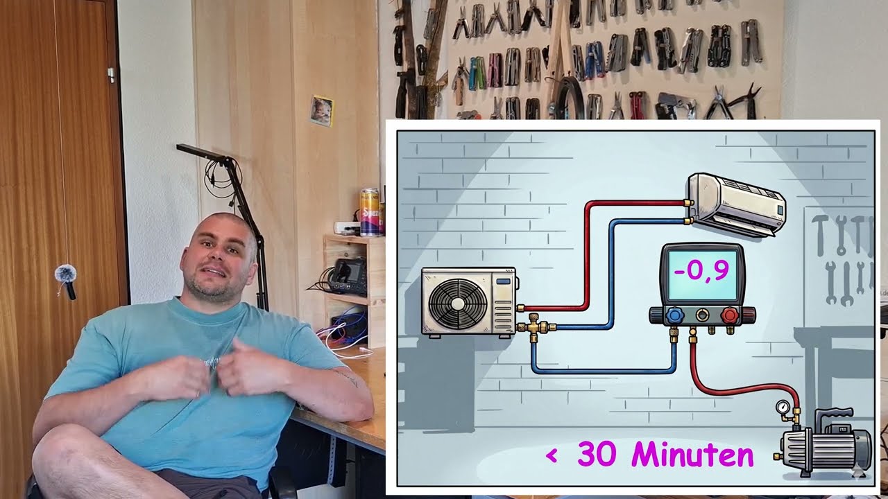

Dazu gibt es vom Ronnie ein relativ aktuelles Video mit ggfs. ein paar hilfreichen Tipps bzw. auch wann und wie es Sinn machen kann das Vakuum als Dichtigkeitsindiz herzunehmen:
Danke, den Typen finde ich sowieso super. Interessant finde ich auch sein Video zu Ventildrückern, nach seiner fachlich sicherlich fundierten Meinung reicht es auch aus, einen Schlauch mit Drücker zu nutzen und das minimale einströmen beim Abschrauben einfach in Kauf zu nehmen

Hier zeigt er das genau so : https://youtu.be/i86Q_9GePUE?is=glKHNZUieKTD36Ik

Hab mir mal das Video angeschaut, er macht da nur einen ganz groben Vakuumtest ohne Vakuummeter, nur mit Monteurhilfe.
Wundert mich, dass er noch nie einen undichten Bördel hatte.

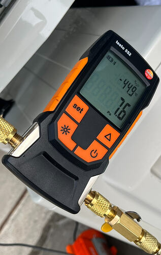

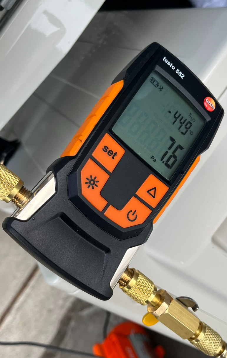

Wenn es - wirklich - dicht ist, dann kommt man auch mit günstigen “china Pumpen” gewöhnlich sehr weit runter:
7,6 Pa sollten dann 57 Mikron oder 0,076 mbar sein.

Ja, konnte am nächsten Tag dann 35 Pa messen - was dann mit 0,35 mbar oder 262 Mikron immer noch ein extrem geringer Wert ist denke ich. Da habe ich dann wieder ein wenig laufen lassen und bei einem Messwert von 6 Pa dann das Evakuieren beendet.
