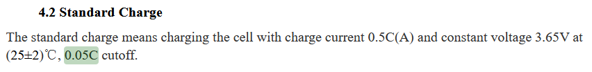

Wenn ich jetzt nur 7A zur Verfügung habe dann liegt die Abschalten Spannung halt zwischen 3,37 und 3,55 V.
Mit Glück verhält sich das proportional.
Für solche Versuche weisen sich kleine 18650Test Zellen als nützlich. Letzten Endes soll ja kaum mehr Strom fließen (3,37V)
Danke. Für mich verständlich. Daher fraglich ob das (Einzelladung mit dem Equipment) so überhaupt einen Wert hat.
Werde mal die Zellen messen, wenn sie da sind und dann weiter sehen.
Tut es aber nicht.
Ich weiss auch garnicht, was eine abschaltung mit strom über null mit Balancierung zu tun hat.
Der Wert wird knapp 3 Volt sein. Liegt es deutlich darunter, würde ich später die Selbstentladung testen.
Genau so machst du das. ![]()
- Wenn alle Zellen aus der gleichen Produktionslinie kommen und das gleiche Herstellungsdatum haben, dann ist keine (große) Abweichung zu erwarten. Dann schließt du sie gleich zur Sollspannng in Reihe und überwachst die Ladung bzw. die Spannung an den einzelnen Zellen.
Das Parallelschalten und gleichzeitige Laden auf der 3,x V Ebene dauert bei geringen Strömen ewig und mag zweifelhaft sein.
Passt 1 nicht, dann schalte nur 2 Zellen parallel und lade sie bis Endspannung. Das muss dann mit den anderen Zellen (Einzeln oder als Paar) wiederholt werden.
Mir hat es geholfen nach 1. zu verfahren und mit einem weiteren Netzteil gezielt einzelnen Zellen zusätzlich etwas "Saft" zu geben, damit sie die Spannung der anderen erreichen. Wenn sie dann das gleiche Niveau hatten, hab ich die Zufuhr beendet, abgewartet bis die Spannung wieder etwas unter den anderen lag, um dann noch mal etwas drauf zu laden. Das hat beim 8 Zellen Block zwar gute 2 Stunden gedauert, doch Einzelladung hätte viele Tage in Anspruch genommen.

Hmm, ich weiß ja nicht, 7A sind weit unter 0,05C, also dem Ladestrom ab dem, eine Zelle mit 3,37V bereits voll ist. Hält man weiter stundenlang die 7A wird die Zelle wohl überladen. Andererseits, wie möchtest du mit 7A sicherstellen, dass alle Zellen auch wirklich auf exakt gleichem Energieniveau sind?

Die Art und Weise von euch beiden an der Stelle ist unglaublich. Wenn an den 0.05C was falsch sein sollte und ich Nordkyn oder auch das Datenblatt von EVE falsch interpretiert habe teilt dies mit und gut ist.
Nichts ist daran falsch. (Allenfalls unverständlich, besonders für einen Anfänger)
