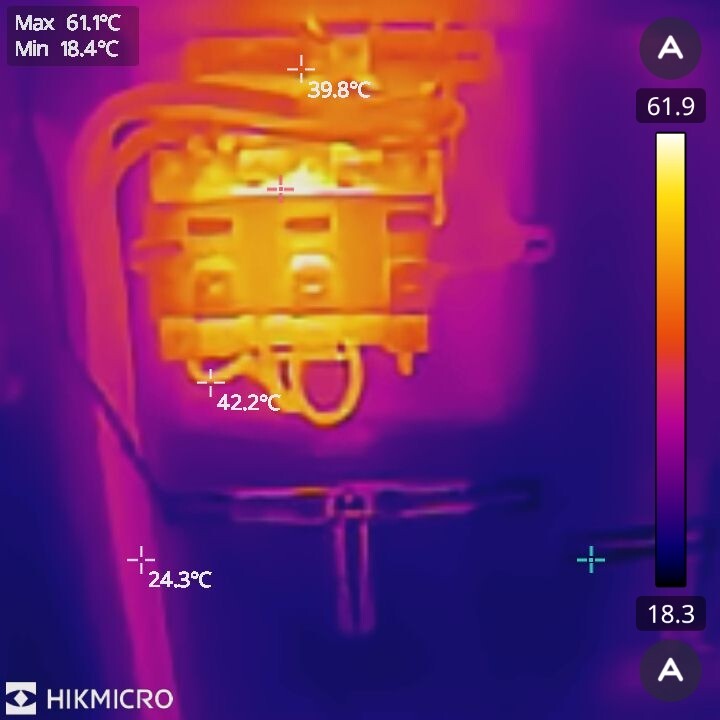

hatte heute die Möglichkeit mit einer Wärmebildkamera mal die Hauselektrik abzuknipsen.
Dabei in der UV mein besonderer Fokus der Übergabepunkt der 2 einphasigen Wechselrichter (je 5kW) und des Victron 5000.
Das ist in einer kleinen zusätzlichen Aufputz-UV verbaut (Hager 10TE) die vor 10Jahren mit der PV Anlage darein gekommen ist.
Verbaut ist
1xLS für den Rundsteuerempfänger
1xLS für WR1
1x Schütz für WR1 (Abschaltung Rundsteuerempfänger)
1xLS für WR2
1x Schütz für WR2 (Abschaltung Rundsteuerempfänger)
1xLS für den Victron
Aktuell gingen dort gerade ca 7-8kW PV Leistung drüber und der Victron hat mit 3,2kW den Akku geladen
Also ganz ordentliche Leistungen. Dennoch ist es noch kein Sommer und sehe Temperaturen an den Schützen von ~64°C
Das kommt mir viel vor auch wenn jedes Schütz mit irgendwas um 12W Wärmeverlusten bei den Leistungen angegeben wird. Andererseits ~24W in einem recht begrenzt belüfteten Raum klingt nicht unüblich.
Wie seht ihr das?
Da ich aktuell noch 4TE Platz hab in der Reihe werde ich zu mindest mal Abstandshalter dazwischen bauen für eine besser Belüftung/Wärmeabgabe. Schaden kann es nicht.
Als allererstes sollte der Emissionsfaktor der Kamera zu der zu messenden Oberfläche passen. Eine IR Messung kann ganz schnell zum Schätzeisen werden wenn:
  • der Emissionsfaktor nicht passt
  • der Messwinkel (Winkel IR Cam zu Messstelle) nicht exakt 90° entspricht
  • umliegende Flächen als Integral mit in die Messung einwirken
  • die gemessene Oberfläche metallisch blank/spiegelnd ist
  • etc.
Ansonsten wären die über 60°C schon nahe an der nach VDE zulässigen Maximaltemperatur des Innenleiters (67°C).
Ich möchte hier keine Angst verbreiten, aber ich persönlich werde in meiner Anlage skeptisch sobald irgendwas wärmer als handwarm wird. Evtl. sind hier erhöhte Übergangswiderstände ein Thema. Oder wird hier der Spulenkörper des Schützes gemessen?

Wenn etwas 24/7 über Jahre funktionieren soll, können so hohe Temperaturen nicht förderlich sein.
Nö, das Ding (die UV) ist 46 Jahre alt. Die Aufputz UV dadrin ist eine Hager GD110N
Aber wenn die Betriebsanleitung der Schütze schon schreibt:
"Werden mehrere Schütze auf einer DIN-Hutschiene montiert, sollten nach jedem zweiten Schütz Abstandshalter verwendet werden. Der Grund dafür ist, dass es bei mehreren Schützen nebeneinander zu einer sehr hohen Wärmeentwicklung kommen kann, wodurch die Geräte ihre Betriebstemperatur überschreiten. Die Spulen selbst sind zu 100 % ausgelegt, so dass sie 24 Stunden am Tag eingeschaltet sein können und die Wärme abgeführt werden muss, daher ist ein Abstandshalter erforderlich."
Werde ich die Abstandshalter auf jeden Fall mal einbauen, auch wenn neben jedem Schütz erst ein LS verbaut ist bevor das zweite Schütz kommt.

Aber davon ab, sind es wirklich hier die Spulen die so heizen oder wohl doch die Schaltkontakte über ihre Übergangswiderstände? Ist letzteres der Fall, dann wäre für mich die Verlagerung von jeweils 5kWp von zwei Schützen auf eins eher kontraproduktiv.
Kommt drauf an was verbaut ist. Ein Schütz 4x40A braucht ganz grob 4W Spule je nach Hersteller, Breite 3TE. Schütz 2x16A aber auch schon 2,5-3W Spule. Dazu die Erwärmung durch die kontaktbelastung. Besser ist aber eh nur Koppelrelais, und damit die Freigabe vom WR ausschalten falls vorhanden.
Normal ist im Datenblatt zum Schütz der Übergangswiderstand der Kontakte vermerkt.
Die Verlustleistung am Kontakt ist dann P = I²xR.
Noch eine Möglichkeit die Verlustleistung der Spule des Schütz zu reduzieren ist nach dem Anziehen des Schütz die Spannung an der Spule herab zu setzen. Hierzu ist im Datenblatt die "Haltespannung" spezifiziert.
Ein ganz anderer Weg ist das nutzen bistabiler Relais. Bei denen wird nur zum Wechseln des Zustands die Spule erregt. Das Relais bleibt dann ohne erregte Spule in dem jeweiligen Zustand .
Die Verlustleistung der Kontakte konnte ich noch nicht identifizieren.
Die Halteleistung liegt wohl bei 2,7VA der Spule.
Die Angabe Wärmeabgabe mit 0,9W kommt mir extrem gering vor:
Halteleistung 2,7VA bedeutet nichts anderes diese 2,7VA werden in Wärme umgewandelt.
Dazu kommen dann noch die Verluste über die Kontakte (2mal)
Wie hoch wäre die bei zB 5kW? Kann es nicht erkennen aus dem Datenblatt und würde mal 10W je Kontakt schätzen. Insofern für mich eher ungünstig 20W über Kontakte auf 1TE (1 Schütz) zu verbrutzeln als das wie aktuell über 2 TE (2 separate Schütze je 10W) zu tun. Auch wenn in Summe 2,7VA weniger Wärme durch eine entfallene Spule daraus resultiert. Die Verteilung auf noch kleinere Räume erscheint mir wenig förderlich.
Ich nehme an die 5kW sind an 230VAC. Dann sind es rund 22A.
Nächste Annahme Kontaktwiderstand 10mOhm (wäre recht gut). Dann sind es je Kontakt
(P = I²xR) 22x22x 0,01 = 4,84W.
Macht alles in allem (2xKontakt +Spule) 12,38W Wärme

Hab mir gestern mal den Rundsteuerempfänger genauer angesehen und wie zu erwarten war ein Schütz auf 60% und das andere auf 30% verdrahtet. Ergänzend verweist der Netzbetreiber aktuell nur auf recht alte Dokumente die gelten und somit ist hier aktuell aus meiner Sicht kein Verzicht möglich.
Ein Parallelbetrieb der Schließerkontakte um die Verluste besser zu verteilen, wird so leider nicht klappen, da aktuell alles mit 4mm² flexibel verdrahtet ist, aber die Klemmen der Schütze maximal 4mm² aufnehmen.
Insofern mal zu überlegen, ob ich nicht doch besser Schütze mit 2 TE verbaue und so auch die Option besteht Kontakte parallel zu schalten.
Gestern war etwas weniger PV Leistung gegeben und die Schütze waren nichtmal Handwarm.
Im Moment gehe ich sehr stark davon aus, dass das Thema mit einer besseren Belüftung, heißt mit mehr Platz recht und links neben den Schützen, erledigt ist.
Da ich die Platzhalter noch nicht habe, hab ich sie gestern mal mit Abständen auf der 10 TE Schiene verteilt.

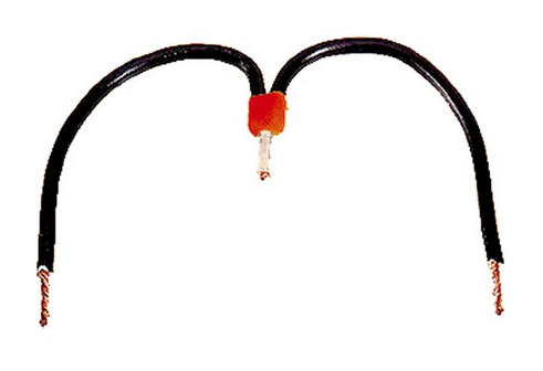

Ich kenne deine Verdrahtung nicht aber das 4mm2 Kabel kommt ja "irgenwo" her und geht "irgendwo" hin.
Wenn das keine langen Stücke sind dann schau ob da wo sie herkommen bzw. hingehen 2x 4mm2 auflegen kannst. Gegebenenfalls mit einer "Doppeladernendhülse" etwa so
Dann kannst du beide Kontakte parallel benutzen.
Und wie du gestern festgestellt hast (weniger Strom) kommt die Wärme von den Kontakten
