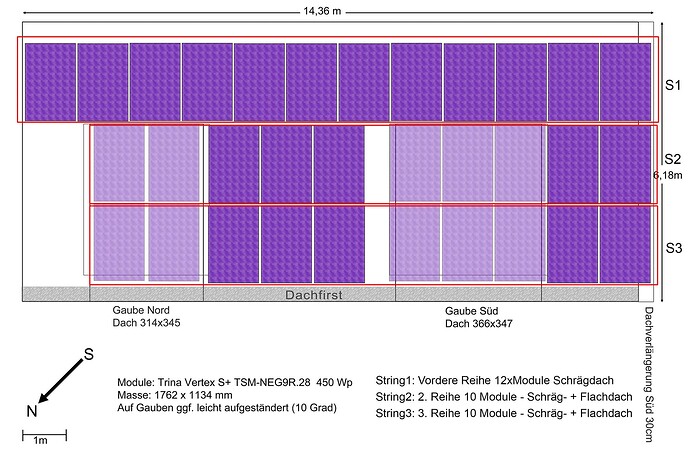

Wir planen eine PV-Anlage mit 3 Strings: 1x12 Module, 2x10 Module in Reihe, entsprechend 600Voc und 500Voc.
Die beiden 10er Strings werden nachmittags von einer Gaube (teil)-verschattet, wobei im wesentlichen in beiden Strings nur 1 Modul betroffen sein wird. Im Winter kann es aber auch 2 Module treffen.

Alternativ könnten wir die beiden 10er Strings so verschalten, dass nur bei einem 2 Module verschattet werden, bei dem anderen dann gar keines. Das wäre hier aber die schlechtere Alternative, denke ich?
Hinzu kommt, das insges. 10 Module auf flachen Gaubendächern liegen (die nicht verschattet werden), während die anderen 10 mit ca. 25 Grad Neigung auf dem Satteldach liegen. Von letzteren werden 2 teilverschattet. Ich plane, in jeden String 5 flache und 5 mit Neigung zu packen, dabei werden 2 mit Neigung verschattet, je eines in jedem String.

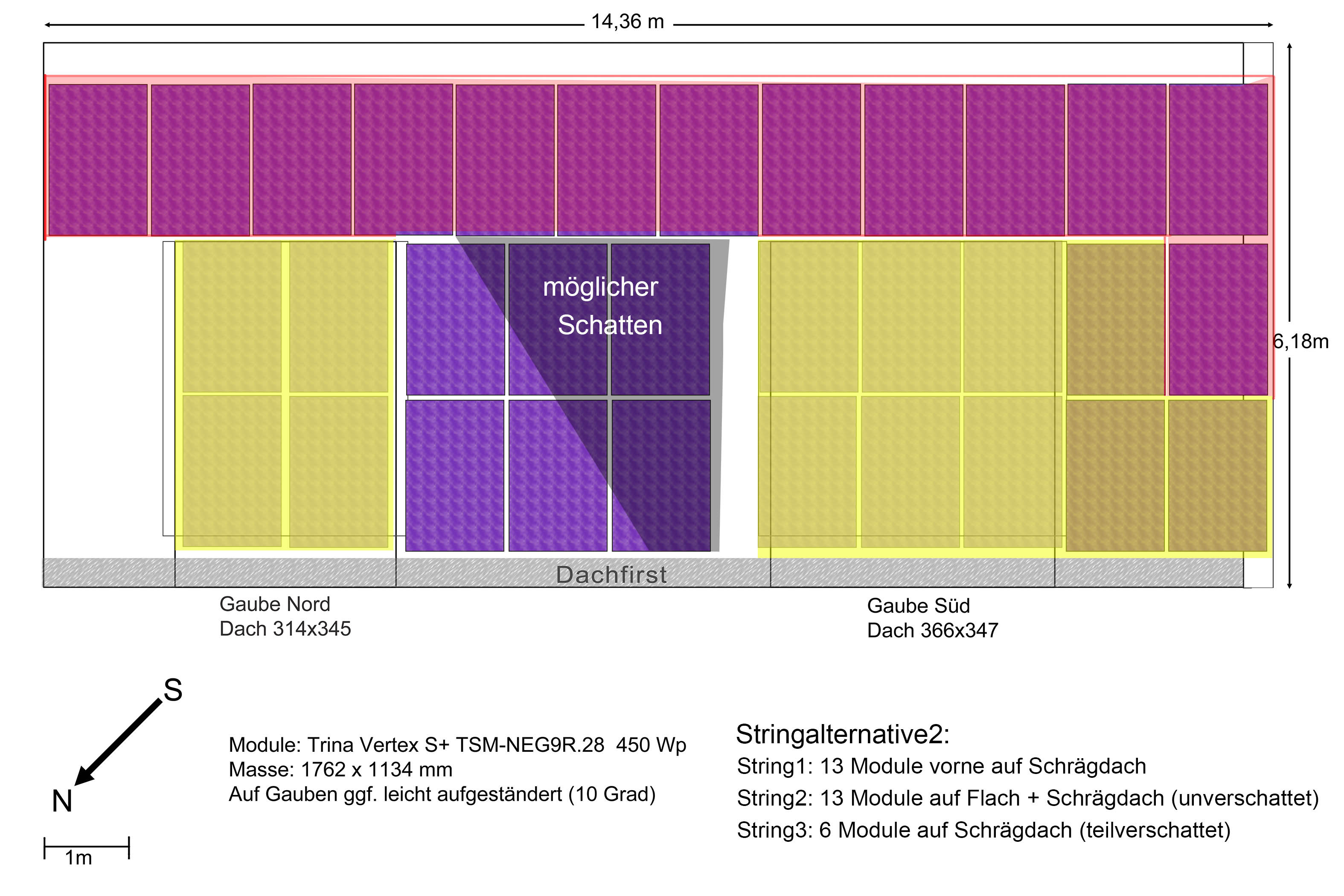

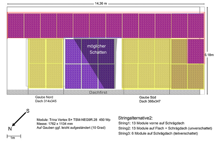

Ich will hier nochmal konkret nachfragen mit 2 möglichen String-Alternativen.

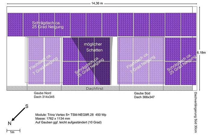

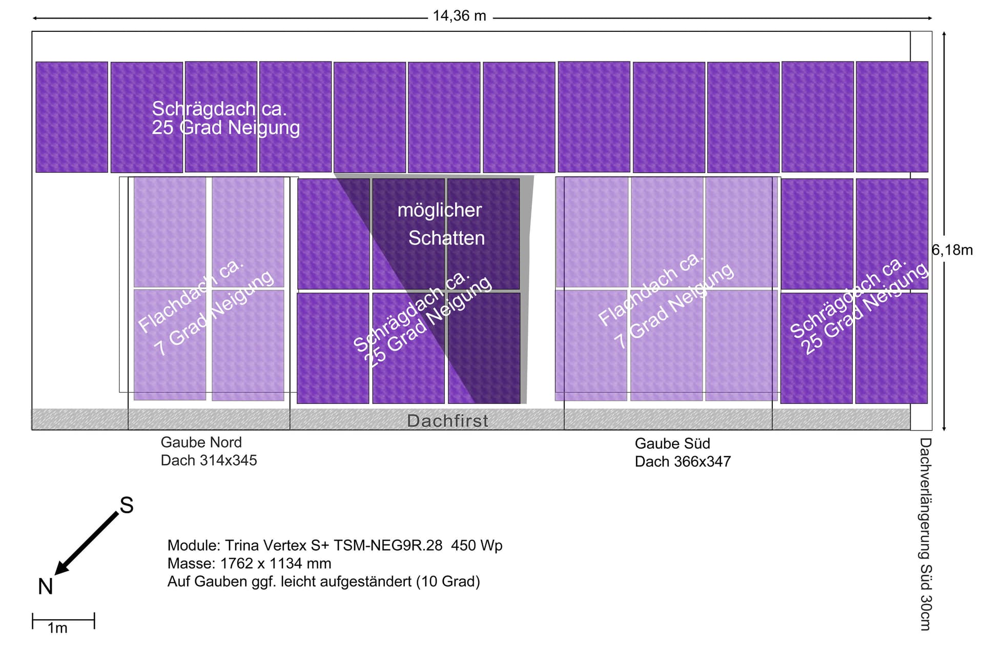

Kurze Zusammenfassung der Ausgangssituation: 32 Module (Trina Vertex S+ 450Wp) auf Schrägdach (25 Grad Neigung) und Flachdach (7 Grad Neigung - Gaubendächer) mit Teilverschattung von max. 6 Module (zwischen den Gauben).
Der geplante Deye-WR (15 kW) bietet 2 MPPT-Eingänge, wobei einer mit 2 Strings (die dann logischerweise gleichlang sein müssen) belegt werden kann.
Nun kommt es auf die optimale Verteilung der Module auf die max. 3 Strings an, wobei eben 2 Strings von der Anzahl Module (und möglichst Neigung + Verschattung) gleichartig sein sollten.
Ich hänge mal die 2 möglichen erdachten Alternativen in Zeichnungen an, und hoffe, das daraus die Absichten erkennbar sind :slightly_smiling_face:
Zu welcher Alternative würdet ihr raten?
PS: Der Schattenwurf wird sich natürlich mit Tages- und Jahreszeit deutlich ändern, aber das Prinzip dürfte klar sein.
