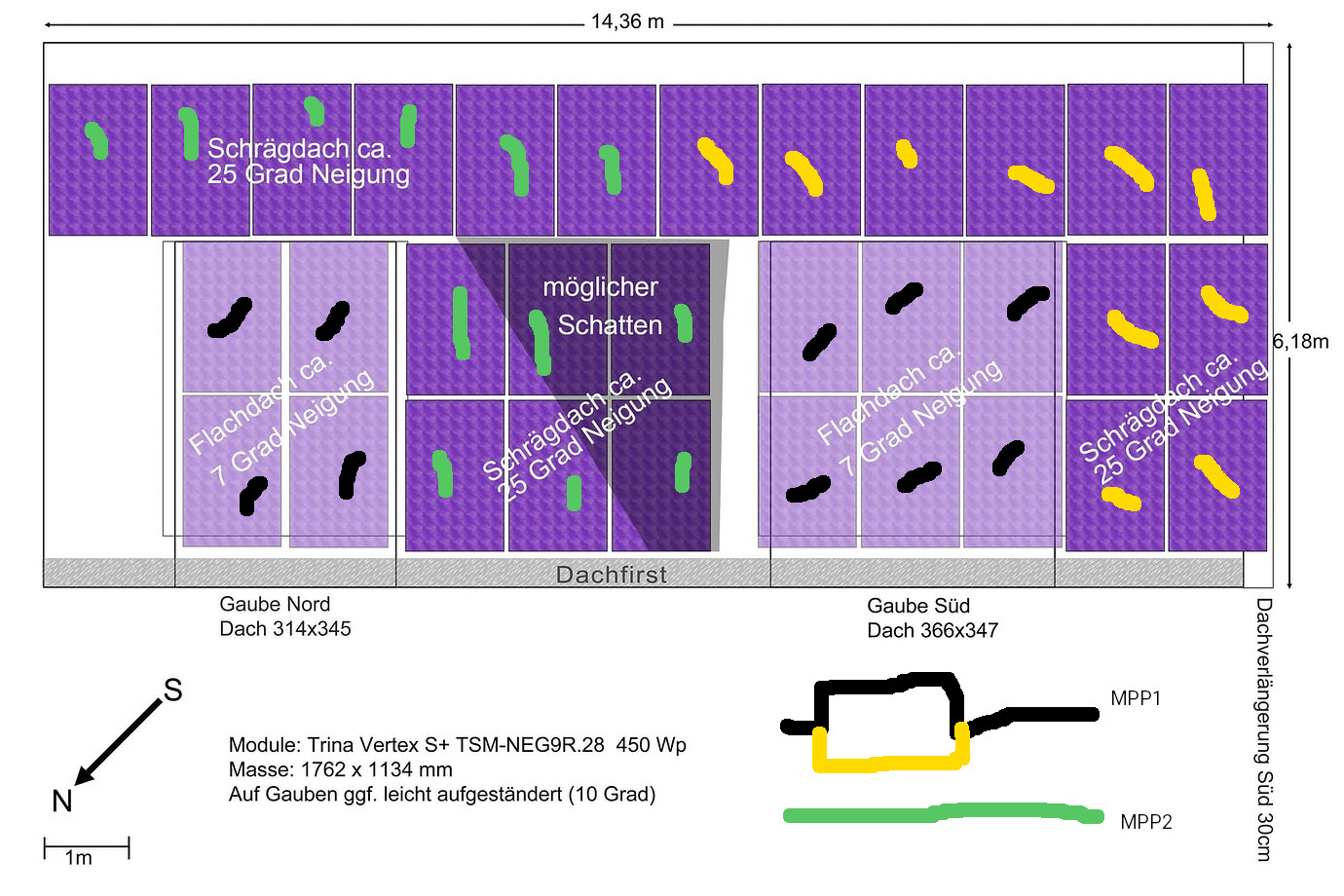

Als WR ist geplant: Deye SUN-15K-SG05LP3-EU-SM2
ein 15 kW NV-Hybridwechselrichter
Hat 2/3 MPPT-Eingänge (2 echte, einer ist doppelt belegt, d.h. kann 2 gleiche Strings aufnehmen, verkraftet also mehr Strom).
Die PV selbst wird max. 14,4 kWp liefern, also im Schnitt eher 10-12 kW im Sommer, ist auch nicht optimal ausgerichtet (SO und mit ca. 10 - 25 Grad Neigung). 25 Grad auf dem Schrägdach, ca. 10 Grad auf den Dachgauben (mit leichter Aufständerung).

Ich versuche mich mal an einer Antwort. Bitte bedenken, dass ich kein Experte bin. Vielleicht kann mich ja jemand Erfahreneres korrigieren:
1. Maximale Leerlaufspannung
Hier muss geprüft werden, ob die maximale Spannung des Wechselrichters nicht überschritten wird.
"Worst Case" wären also bei dir 13 Module.
Mit den Daten aus dem Datenblatt (Voc: 52,9 V; Temperaturkoeffizient Voc: -0,24%/°C jeweils für STC)
und der Annahme von -20°C
sollte das Folgendes ergeben: 52,9V×(1+0,0024/°C×45°C)×13 = 762 V.
Das ist unterhalb der maximalen Spannung des Wechselrichters von 800V.
Das sollte also passen.
2. Minimale Spannung mit Schattenmanagement
Hier ist der Worst Case der 6 Modul Strang.
Mit den Daten aus dem Datenblatt (VMPPT: 42 V für NOCT)
ergibt das 42V x 6 = 252 V.
Damit ist man noch im Spannungsbereich des Wechselrichters (der liegt bei 160 - 650 V).
Wenn jetzt aber z.B. drei Module durch das Schattenmanagement ausgeblendet werden, halbiert sich vermutlich die Spannung (ist das richtig?) und man ist außerhalb des Arbeitsbereichs.
Also für Schattenmanagement sollte der Strang vermutlich deutlich länger sein, sofern ich mich nicht komplett geirrt habe.
Wie gesagt, sollte meine Rechnung noch mal von jemand anderes überprüft werden.
3. Unterschiedliche Orientierungen in einem Strang
Für maximalen Ertrag wäre es vermutlich gut, nur identische Modulneigungen in einem Strang zu haben. Sonst wird immer nur ein Teil optimalen Ertrag liefern können, aufgrund der unterschiedlichen, optimalen Arbeitspunkte; sofern ich mich nicht irre.
Bei der Parallelschaltung unterschiedlicher Ausrichtung mit gleicher Anzahl sehe ich kein Problem, außer den Grenzen des WR. Bin auch kein PV ler.

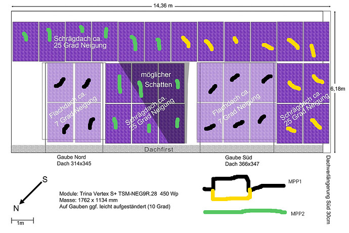

Ich habe noch mal etwas überlegt und einen Vorschlag gemacht (siehe Bild).
MPP1 mit Parallelschaltung
Für Parallelschaltung sollten in jedem Unterstring die selbe Modulanzahl (damit wir dieselbe Spannung in jedem Teilstring haben) und die selbe Orientierung sein. Hintergrund ist, dass ja in einer Reihenschaltung jedes Modul denselben Strom hat, was so gewährleistet ist.
Teilverschattung auf einem Unterstring wäre ein Problem, weil dann das Schattenmanagement für die gesamte Parallelschaltung die Spannung senken würde, was zu Einbußen führen sollte.
MPP2 mit Verschattung
Auf diesem String sollte nun gut das Schattenmanagement arbeiten können, ohne Beeinflussung der anderen Strings. Aufgrund der Modulanzahl sollten da auch noch genug Reserven sein.
Alles ohne Gewähr und man sollte nochmal nachrechnen, ob die Spannungen und Ströme passen.

Du packst aber Flachdach- und Schrägdach-Module in parallele Strings an einen MPPT, ob das besser ist als Flach- und Schrägdachmodule in einem String?
Ich denke, die 10-15 Grad Unterschied in der Neigung machen den Kohl nicht wirklich fett bei Sonne. Kann sein, dass die flachen 5-10% weniger Leistung bringen (?) auch nicht soo tragisch bei Sonne. Bei bedecktem Himmel (diffuses Licht) wird der Unterschied noch viel kleiner sein.
