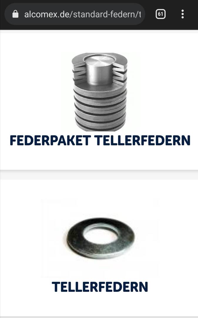

Cool sind Pakete von Tellerfedern:
https://www.alcomex.de/standard-federn/tellerfeder/
