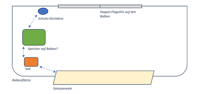

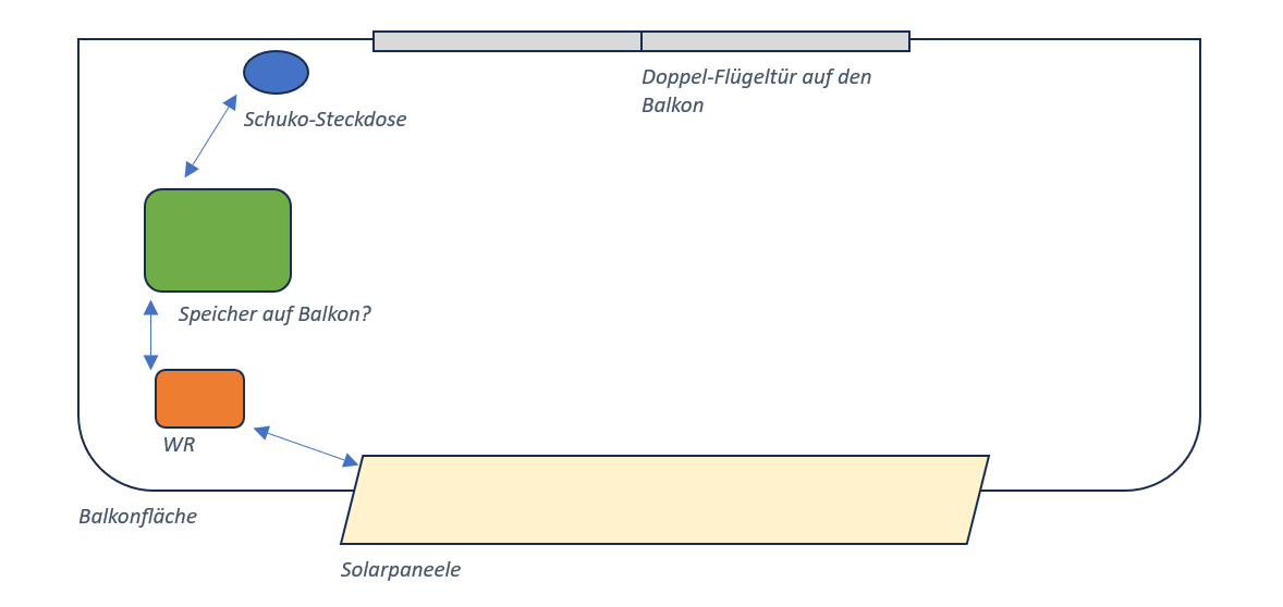

gelb eingezeichnet ist das Balkongeländer, an dem das BKW installiert wird.

@win Ich weiß bisher nur, dass HomeAssistant mit vielen verschiedenen Schnittstellen arbeiten kann und das mit den namhaften Herstellern immer klappen sollte. Zu der Speicherthematik: Darf der Speicher draußen auf dem Balkon stehen? Sinnvoll erachte ich das nicht, oder? Das angehängt Bild zeigt meine Aufbau-Situation. Der Speicher von Anker kann laut Internetangaben auch direkt DC einspeisen. Hast du gute Erfahrungen mit einem bestimmten Speichermodell, was DC seitig geladen werden kann?

wohl auch im Winter draußen betreibbar. Aber ob man das will? Ich würde ihn irgendwann glaube ich reinholen und mir noch nen Hoymiles WR besorgen, der dann übernimmt, wenn ich in der Situation wäre die DC Kabel nicht nach innen führen zu können. In der Jahreszeit gibts eh nix zu speichern … Ich komme nächstes Jahr (hoffentlich) in diese Entscheidungssituation, wenn wir ein Erdkabel zur Garage der Schwiegereltern legen können. Auf 8x30m DC Kabel für ein BKW hab ich keinen Bock …
@jensdecker Danke, die “Zeichnung” hatte ich “generell” gehalten und nicht auf das Bundle von Anker bezogen.
Dann bliebe wohl in meiner Situation nur die Lösung den Speicher in die Wohnung zu holen und AC seitig zu laden, richtig? Kann ich den Speicher dann irgendwo in der Wohnung im gleichen Stromnetz hinstellen? WR und Speicher müssen ja dann zusammen kommunizieren.
Der Speicher würde nicht mit dem WR kommunizieren. Entweder macht er mit vollem Bauch einfach Winterschlaf oder würde, falls er das kann, sich aufladen, wenn sein Smartmeter erkennt, daß anderweitig eingespeist wird (keine Ahnung bei welchen Geräten das geht). Ggf. gibts auch Speicher, die einen separaten WR der mit den Modulen verbunden ist unterstützen. Hab da keine detailierte Expertise (selber früher BKW ohne Speicher, jetzt Fronius+Victron+DIY Speicher), mich nur soweit mit vertraut gemacht, daß ich in dem einen Fall wo ich konsultiert wurde, ne vernünftige Konzeption vorschlagen konnte, für das, was die Bekannte haben wollte.

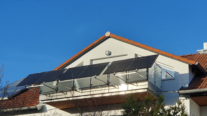

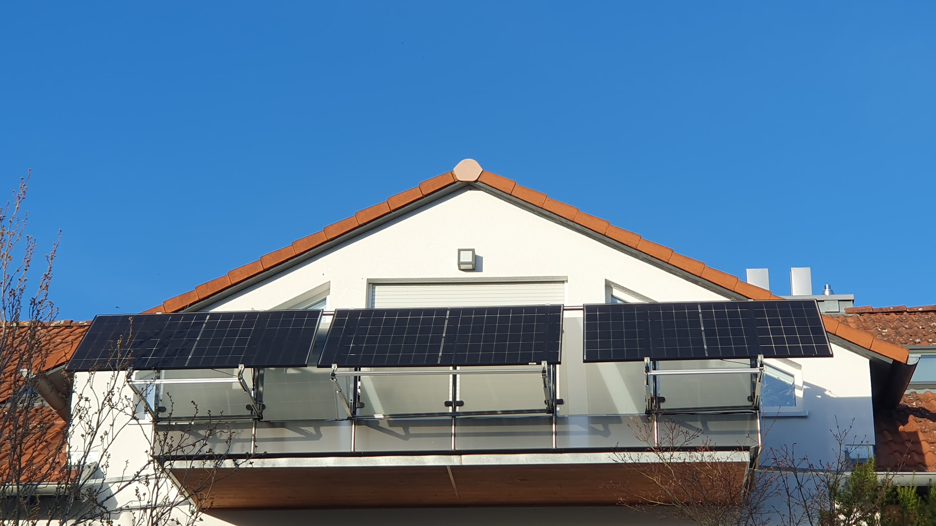

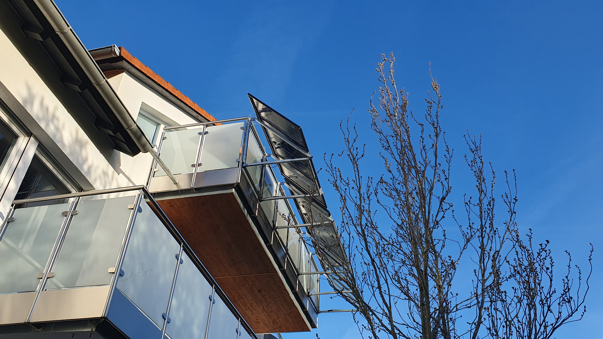

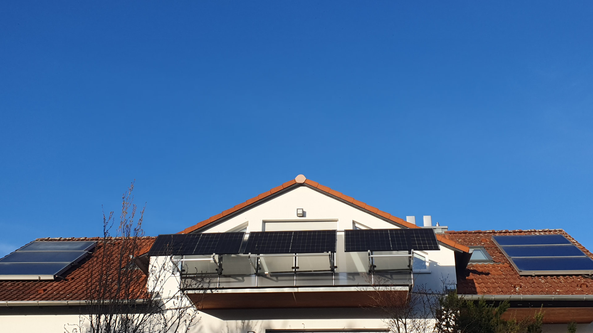

Es wurden 3 Paneele á 500 Watt installiert. Die vierte steht noch im Keller und wird eventuell auf der rechten Seite (auf den Fotos) des Balkons Richtung Südost/Süd ausgerichtet, sodass sie schon vorher ein paar Sonnenstrahlen mehr einfängt. Das überlege ich mir aber noch, wie ich die Aufständerung mache, dass diese über Jahr hält.
Sonnige Grüße aus Mittelfranken
Wie hast du es mit der Montage hinbekommen? Gerade die unteren Endklemmen sind vom Balkon aus ja schwer zu erreichen. Kannst ja auch generell mal was zur Umsetzung schreiben.
Das ist tatsächliche eine spannende Frage, wie die Installation verlief. :wink:

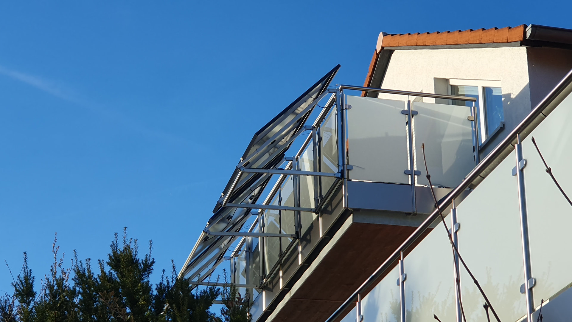

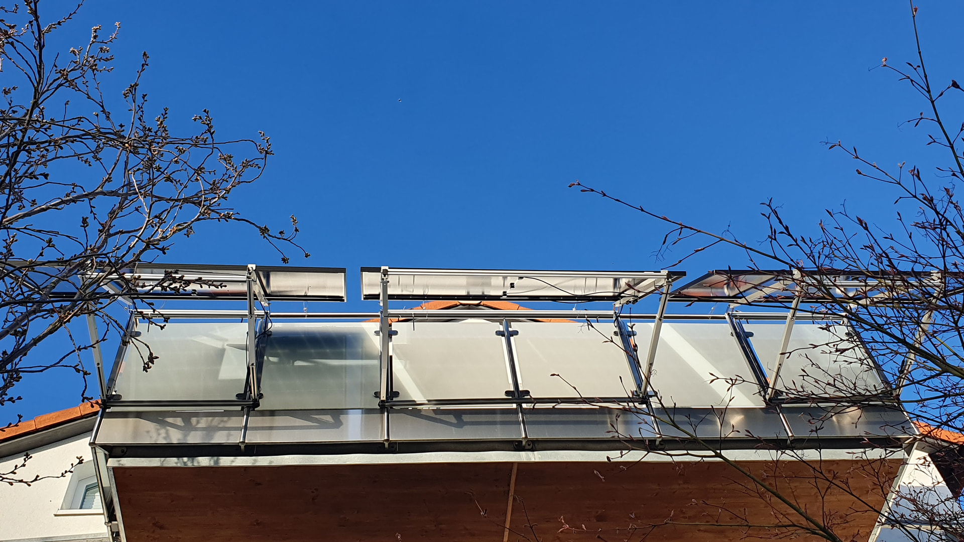

Ich bin zwar ehrenamtlich bei der Feuerwehr, aber die Drehleiter deswegen auszuleihen kam mir nicht in den Sinn. :fire_engine:
Deshalb musste es vom Balkon aus funktionieren. Die Umsetzung sah wie folgt aus:
  • Gestell so aufbauen, wie es später an der Brüstung hängt
  • Solarpaneel auf das Gestell draufschrauben
  • Kabel schon mal so fixieren/verlegen, dass man später nochmal drankommt zum Anschließen

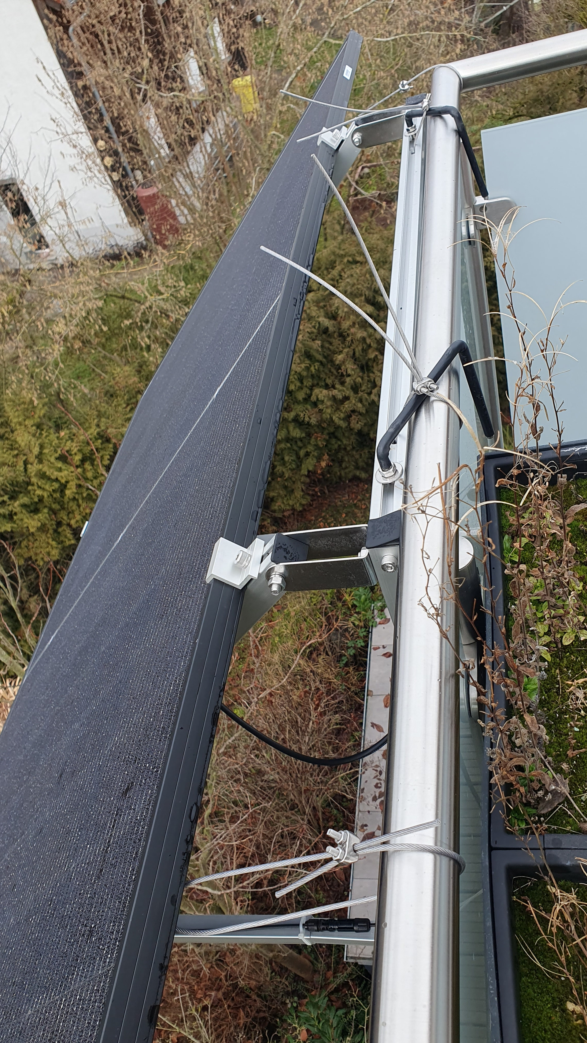

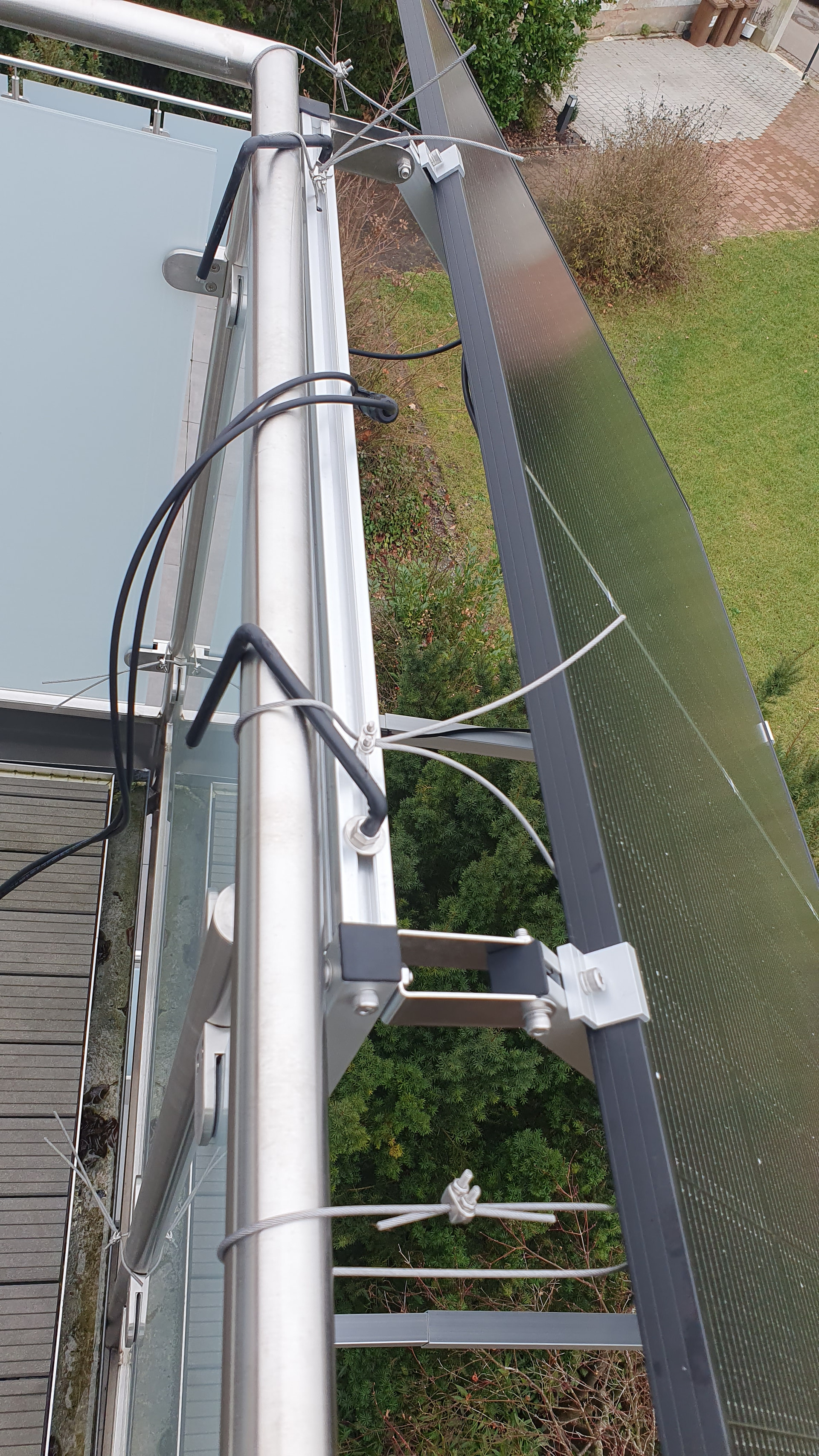

  • Zu zweit versucht die Konstruktion über zu heben. Festgestellt, dass wir keine starren Kräne sind, die mit so einer Ausladung zurechtkommen. :rofl: Aktion abgebrochen.
  • Neustart zu dritt: Selbst das war echt anstrengend und viel Absprache war nötig! Wir hatten aber die Konstruktion zumindest gegen Runterfallen am Geländer gesichert und niemanden im Gefahrenbereiche stehen gelassen.
  • Wenn die Häken einmal im Geländer hängen (siehe Bild), kann die Konstruktion nur noch ein wenig nach vorne kippen. → Abhilfe schaffen da die mitgelieferten Edelstahlseile mit Seilklemmen.
  • Jedes Gestell ist an vier Punkten mit Edelstahlseilen am Geländer gesichert + jedes Solarpaneel an zwei Punkten am Geländer mit Edelstahlseil befestigt, damit wenn was abstürzen sollte, es zumindest am Balkon hängen bleibt.
  • Am unteren Ende der Halterung, die unten gegen die Brüstung ansteht, habe ich Gummiplatten dazwischen montiert mit uv beständigen Kabelbindern, dass nix klappert/ zerkratzt wird.
Bilder hänge ich noch an, wie die Befestigung genau aussieht.
Optisch finde ich die Besfestigung noch nicht 100 Prozent schön aber funktional ist sie auf jeden Fall!
