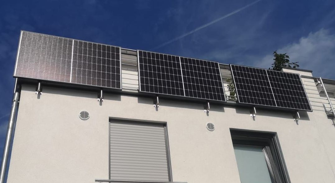

Das hast du auf jeden Fall eine sehr hohe Windlast drauf. Würde ich bei Sturm mal genauer beobachten.
Ich kenne es noch vom Windsurfen, was für Kräfte auf einem 5-6m² Segel so wirken, schon bei Windstärke 6.

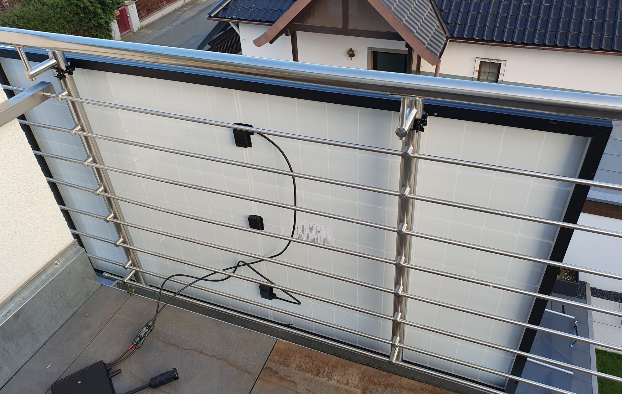

Ich hab mal bei einem ähnlichen Vorhaben mitgeholfen.
Mir war die Windlast zu heikel und so wurden die drei Module bündig mit dem Geländer montiert.
Mit Halfcoupler aus der Bühnentechnik, 4 pro 400Wp PV Modul.
Klemmen Coupler
Das war auch mein Bedenken, da 2. Stock und eh am Berg.
Meine Beobachtung zeigt aber, dass der Wind eher in Balkonrichtung “am Balkon vorbei” weht. Trotzalledem die vielen Befestigungen überall am Rahmen, dass die Konstruktion nicht abhaut.
Bei einigen Unwettern in den letzten 4 Monaten hat es weder geklappert noch irgendwelche Geräusche gemacht.
Ich werd´s aber weiter beobachten!
Das ist auch ne gute Idee. Die Klemmen kenn ich aus der Band! Guter Hinweis.
