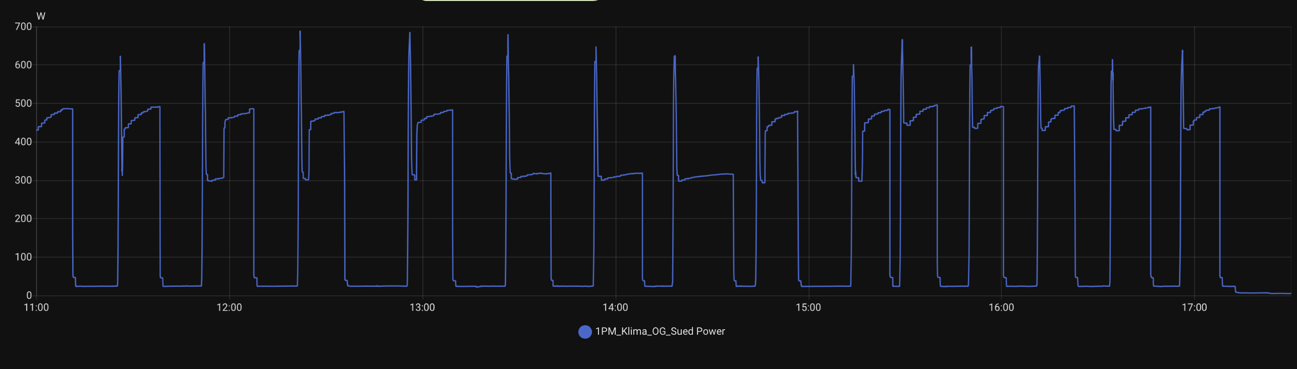

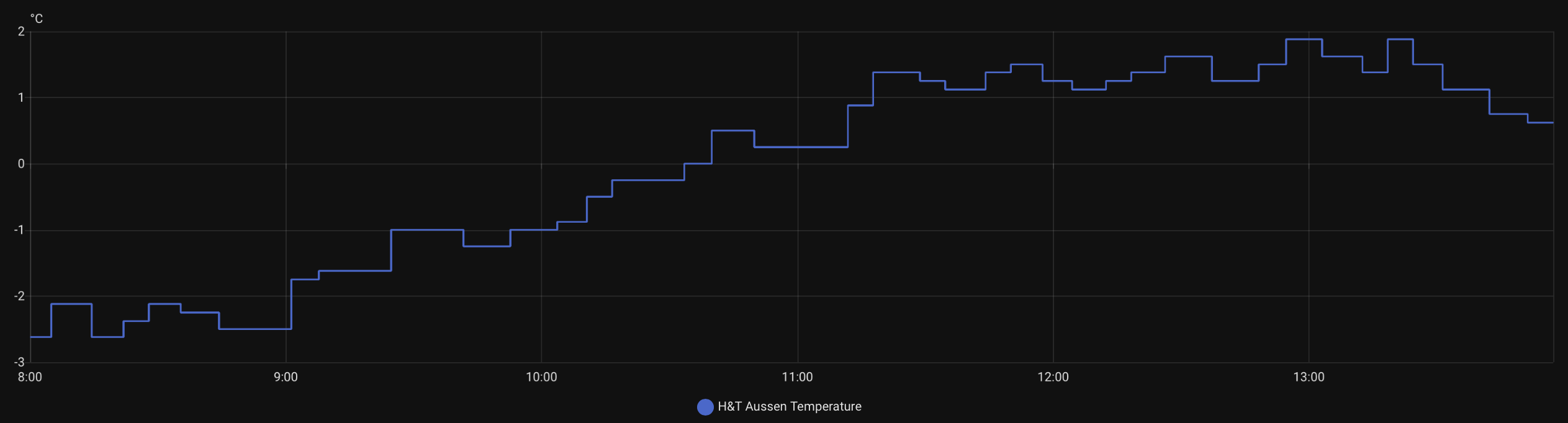

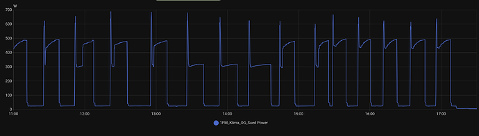

Was mir auffällt: Der Kompresor im Aussengerät ist etwas lauter als unsere anderen (Daikin, Midea) und die Anlage neigt zum Takten. Sie lief jetzt bei unter -10°C meistens auf 500-600W, mit eines Auswurftemperatur zwischen 35-48°C. Statt herunterzuregeln, taktet sie dann. Heute hat es nur rund um 0°C, da sind es ca. 450W mit Takten. Im Herbst ging es runter bis 300W. Beim Kühlen runter bis 180W.
Soweit einmal meine Erfahrungen, alles im Auto-Modus. Etwas weniger Takten wäre schön, aber die Verbrauchswerte unter dem Strich sind sehr ähnlich mit den anderen Klimas.
Wenn man nur bedarfsweise heizt, ist diese Takterei sehr ungemütlich im ungedämmten Altbau. Wenn bei mir die Anlage abschaltet, merke ich das sofort. 1Min später ist die Lufttemperatur schon 1-2 Grad tiefer.

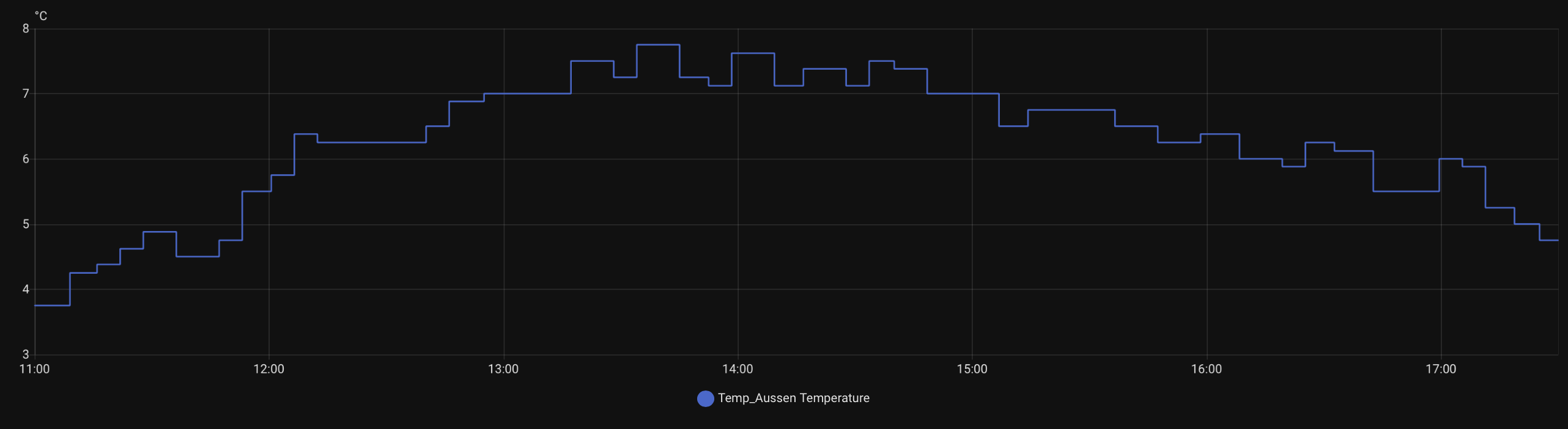

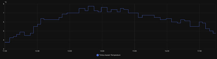

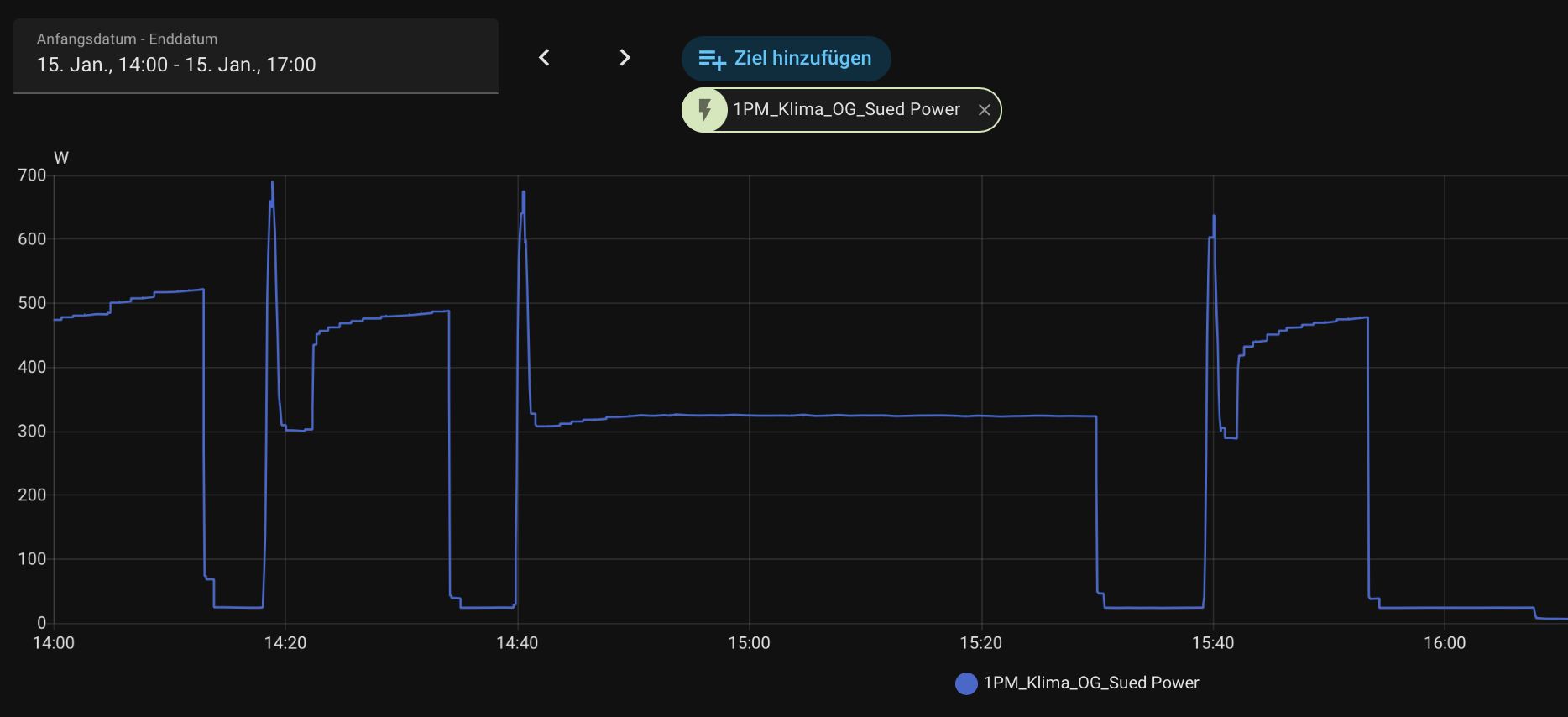

Die letzten Tage war die Temperatur hier tagsüber mal wieder nahe dran am zweistelligen Bereich. Wenn es draussen >7°C hat, läuft die TCL TAC12 mit ca. 300W. Ist es kälter, 400-500W.
Manchmal läuft sie dann auch länger ohne Takten.. aber das Takten liegt vielleicht auch am relativ kleinen Raum und IG Montage an einer massiven Süd-Aussenwand.

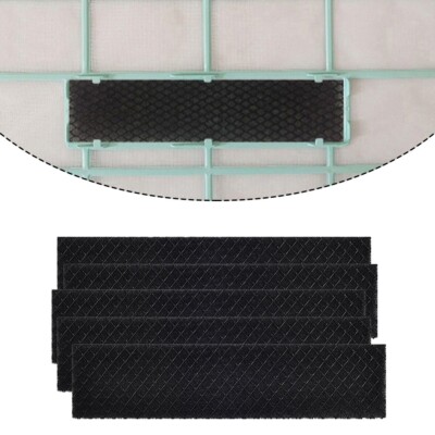

Du meinst die kleinen Zusatzfilter, die 99% der Leute nicht nutzen, weil kaum besser als Placebo? Was genau willst du damit erreichen?

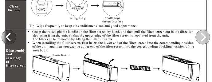

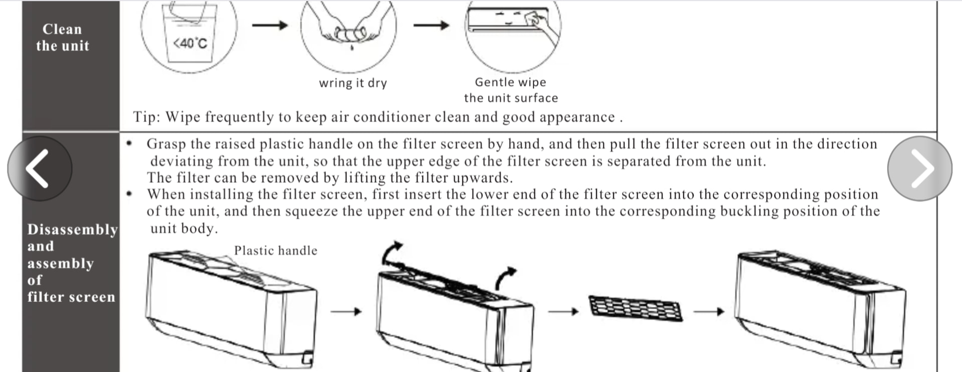

Es befindet sich oben auf dem Gerät. Du kannst es einfach abnehmen.
Man bekommt die für paar Euro auf eBay. Mir ist aber auch nicht ganz klar was genau gefiltert werden soll, wenn die vlt. 5% der Fläche des Fliegengitter Filters abdecken. Wenn da zumindest Aktivkohle drinnen wäre, könnte man zumindest über mehrere Umwälzungen ein Teil der VOCs binden. Für Staub erschließt sich mir der Nutzen nicht.

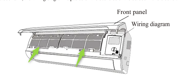

Ich meine die zwei innen, die alles abdecken, wenn man es öffnet, und nicht die zwei kleinen schwarzen, die zu nichts dienen.
Das hört sich nach diesen Fliegengitter-Filtern an (Plastik-Gaze). Die sollten normal immer dabei sein, keine Anlage wird ohne diese Filter ausgeliefert und weil die nicht kaputt gehen, sondern immer wieder gesäubert werden können, gibts die wohl auch nur schwer nachzukaufen. Sowas kauft einfach fast niemand.

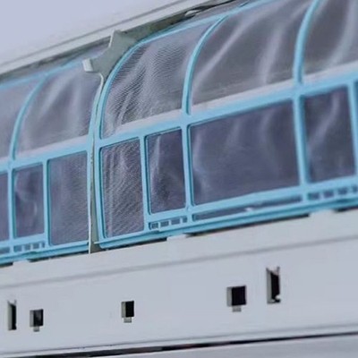

Hier mal ein Bild, welche Filter wohl gemeint sind:

Ich meine genau das. Es ist nicht einfach, das richtige Teil zu finden, weil jedes Modell unterschiedliche Größen und Formen hat. Ich habe schon einmal eines gekauft und musste es zurückschicken.
Falls du nichts bekommst, könntest du es auch so lösen:
Bei uns sind alle Split-Klimas so bestückt. Im inneren Filter kommt kaum noch Staub an. Der aufgelegte Filter wird nur einmal im Jahr gereinigt.
