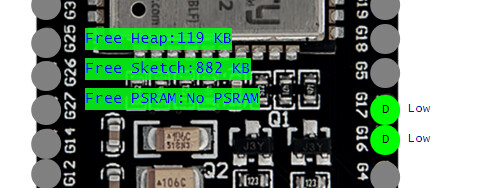

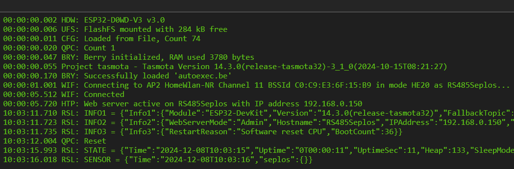

Hallo, bei mir hat es wunderbar funktioniert bis eines Tages keine Werte mehr kamen. Seit dem kriege ich es nicht mehr hin. Tasmota neu geflasht, ESP & RS485 Board getauscht usw. In Tasmota sehe ich nix außer Temperatur. Wie kann ich es debuggen? Auch den Speicherpack ausgemacht für 1-2 Stunden, weil ich irgendwo im Netz gefunden habe, dass es helfen sollte.
Was siehst du denn direkt auf dem Tasmota ? Und was siehst du auf der Tasmota Konsole ?

Hallo, sorry , dass ich mich nicht gemeldet habe, aber irgendwie wurde ich nicht benachrichtigt...die Einstellungen dazu habe ich jetzt angepasst..
Was sehe ich in Tasmota:

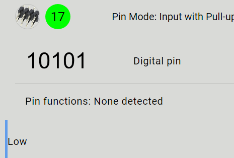

Kann man in GPIO Viewer was erkennen?
Hast eine PN
Nachtrag: es lag am RS485 Board
