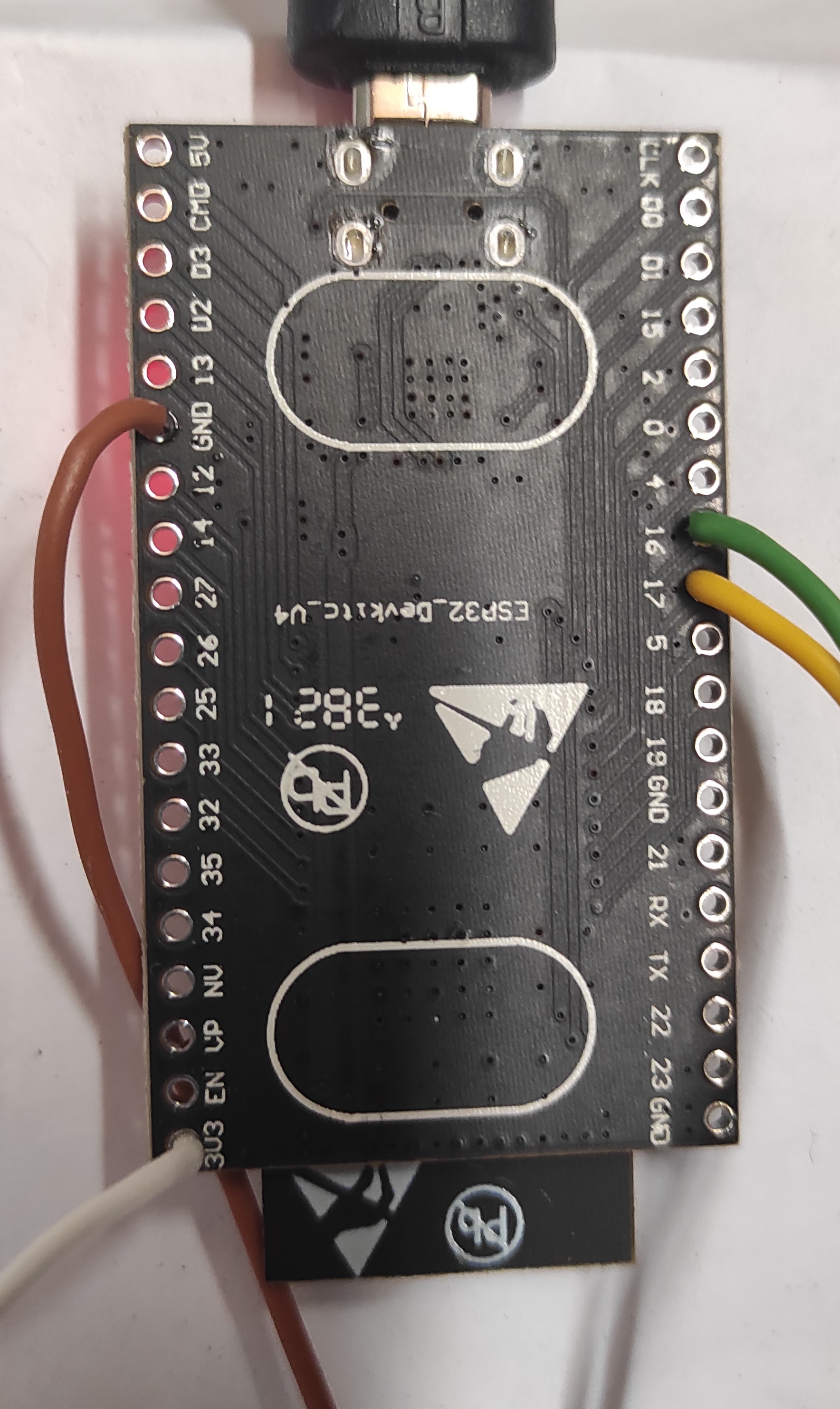

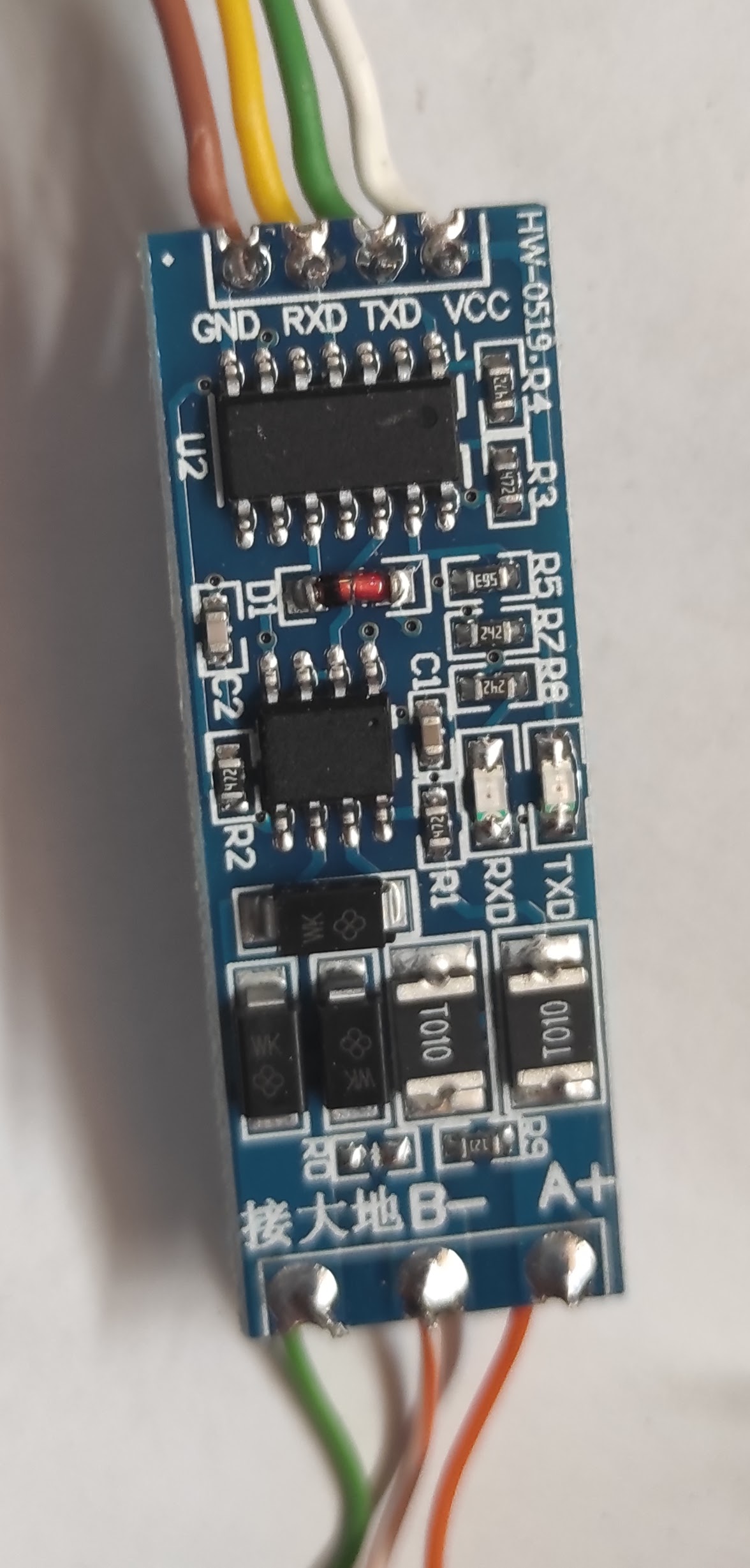

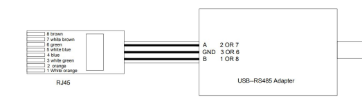

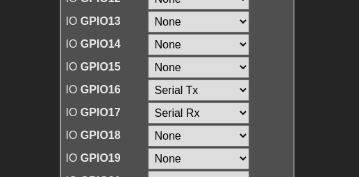

Ist keine Hexerei, das ESP development board bekommt strom über USB,
dann habe ich vom ESP32 die Anschlüsse 16,17 an RX (17),TX (16) des rs458 boards angeschlossen.
Anschließend A,B und ground vom rs458 Board anhand dieser Anleitung: https://drive.google.com/drive/folders/1pAZ_i8w6QFbBYsoweEd93eP94szeZjKW
auf ein altes Ethernet Kabel aufgelegt.
Im Tasmota dann die folgende Einstellung für die seriellen Ports.

Sag mal, die Kabelfarben beim Netzwerkkabel
A+ Orange
B- Orange/Weiß - ist da ein 2. Kabel noch dran Grün/Weiß?
3.Kontakt Grün?
Danke für eine Rückantwort
Hmm... nicht wirklich, verwirrt mich jetzt
Liebe rnach Farben :roll:
A Weiß/Braun
GND Grün
B Braun
Die Farben stehen links.
A = orange
B = Weiss Orange
Masse = Grün oder Grün weiss
Danke Dir, damit kann ich was anfangen
Habe die von der rechten Seite genommen und schon gewundert, das ich so Farbblind bin

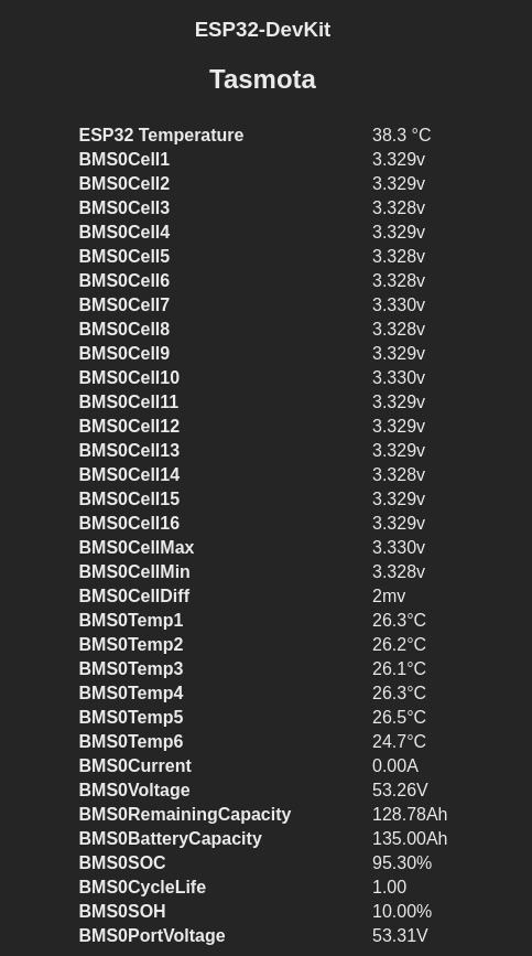

Danke dir. Hat Alles geklappt
Natürlich musste ich ein wenig mit dem ESP32 kämpfen. Der wollte per Du nicht, die Tasmota32-*.bin haben. Alles durchprobiert, bis ich die *-dev.bin hatte. Man das sollte man doch auf der Page in die 1. Zeile schreiben
Was auch noch, komisch war, das ich die rt485.be nicht sauber hochladen konnte. Mit neuer Datei erstellen und Copy&Paste ging es.

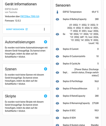

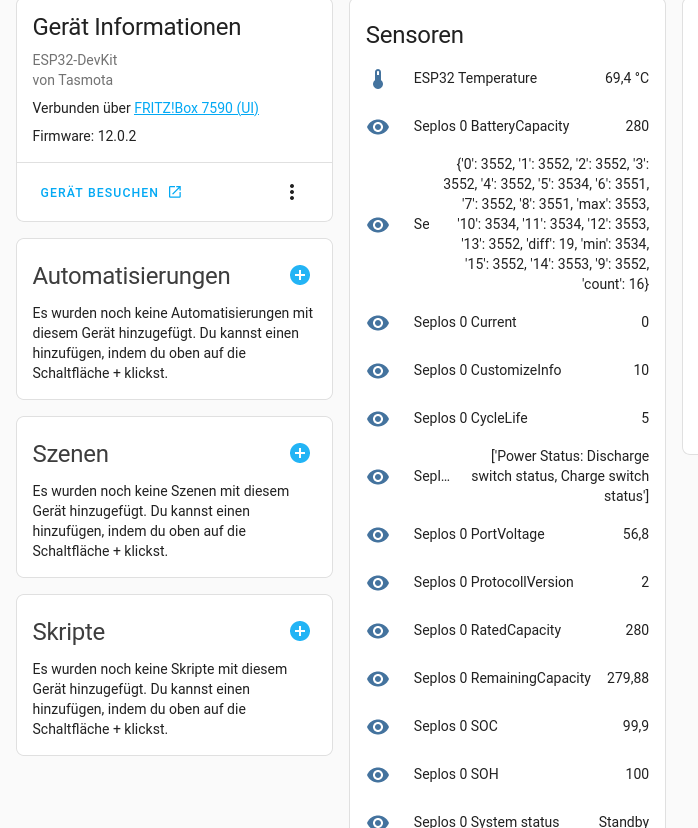

Sag mal wird dies bei Dir sauber im HA angezeigt?

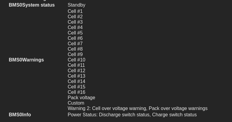

Ach übrigens, die Warnungen usw. werde ich noch etwas überarbeiten, damit sie besser auswertbar sind.

Was mir grad auffällt ist das beim Entladen absurd hohe Werte für Current geliefert werden. Bei ca. -6A werden 648,96A angezeigt. Für mich nicht tragisch aber falls Du eine schnelle Idee hast.
