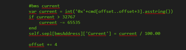

Kein Thema! Wollte es nur anmerken, vermute mal irgendwas mit dem Vorzeichen/Überlauf denn der Wert ist zwar hoch aber verändert sich im Rahmen wie auch der Verbrauch ist.
Aktuell nicht, sry.Hat mir keine Ruhe gelassen, scheint ein short int Konvertierungs Thema zu sein. Quick'n Dirty kriege ich damit plausible Werte:
Wie gesagt, debuggen kann ich erst wenn die Anlage läuft.
Nachtrag: Das scheint noch passender
self.sepl[bmsAddress]['Current'] = bytes(cmd[offset..offset+3].asstring()).geti(0,-2) / 100.00
Ich habe es im GIT jetzt auch gefixt, zusätzlich sind im letzten commit auch noch einige Änderungen bzgl. Fehler und Status drin.

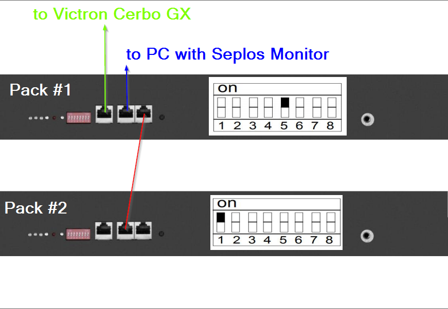

Kurzes Feedback noch, mit zwei Packs läuft der Treiber leider nicht mehr. Anfangs kam noch ein Fehler key_error 'Cells' mittlerweile kommt er nicht mehr. Mal gucken ob ich Zeit finde mich da mal tiefer reinzulesen.
Kannst du mal in Zeile 189 die Variable "bmsAddress" mit ausgeben lassen ?
Die frage ist, ob jedes BMS korrekt addressiert ist.
Hat sich erledigt, Ich habe es gefixt.
Hat sich erledigt, Ich habe es gefixt.Vielen Dank, gucke ich mir später an. Derweil kämpfe ich noch damit das ich über den Batterie Monitor nur ein Pack Zugriff kriege wenn ich über die CAN DIP Konfiguration gehe. Nutze ich RS485 DIP sehe ich zwar beide Packs aber das System sieht die Batterie nicht mehr. Nervig!
Guten Morgen,
einzeln funktionieren die Batterien mit dem Treiber nach wie vor wunderbar. Im Verbund aber leider nicht. Ich vermute stark das es hier an Seplos liegt denn auch mit deren Software kann ich nicht mehr auf beide Packs zugreifen. Ich bin im Austausch mit Seplos, mal sehen ob das was bei rauskommt. Welche Firmware nutzt Du auf dem BMS und welche Kommunikationsart hast Du eingestellt? Bei mir ist es die CAN Version auf FW 2.7 und aktuell verwende ich CAN Pylontech als Protokoll.
Ich habe eine Firmware von Seplos bekommen, die mit dem Growatt kompatibel ist.
So wie ich das verstanden habe, ist die Einstellung für das Protokoll an dieser Stelle wertlos.
Der Growatt WR ist dann über CAN verbunden. Der ESP hängt natürlich am RS485.
LuFi
Danke Dir. Klar auf RS485 wird das keinen Einfluss haben. Bei mir hängt das Ganze an einem Cerbo GX. Grundsätzlich scheint das auch zu funktionieren ich möchte halt nur auf Zell Ebene Daten haben.
Das ist aktuell mein Schema:
Du musst das als erstes im Monitor zum laufen bekommen.
Ich denke nur dann kann es auch im ESP funktionieren.
Bin dran, stehe mit Seplos im Austausch. Hoffe da kommt was sinnreiches bei rum. Wenn das dann vernünftig funktioniert probiere ich es mir Deinem Treiber direkt aus.
@LuFi: Kann es sein das Du die RS485 Version des BMS hast?
Ehrlich gesagt, keine Ahnung, ich habe ein 100A seplos bms an einem Growatt SPH 4600. Die Kommunikation erfolgt über CAN.
Konfiguration des BMS über RS485.
Mir ist nicht bekannt, dass es Seplos ohne RS485 gibt.
LuFi
Na es gibt zwei Versionen wie das BMS letztlich mit der Außenwelt spricht, also über die einzelne abgesetzt RJ45 Buchse. Standard ist CAN aber man kann auch RS485 ordern. Zwischen den Packs sprechen die immer RS485. Ich hätte gedacht das Du eventuell die RS485 Version hast. Sobald man mehr als einen Akku parallel hat ändert sich die Kommunikation zwischen den Packs und man kriegt keine vernünftigen Datenpakete mehr. Statt dessen flitzen andere Pakete durch die Gegend die aber leider nicht in der Spec sind. Auf Requests reagieren allenfalls die Slave Packs aus dem Master ist nichts mehr rauszukriegen. Lt. Spelos ist das so gewollt. Auch über den Seplos Monitor kommt man nicht an den Master. Lösung vom Support, beide Packs auf Single schalten wenn man etwas konfigurieren möchte!
