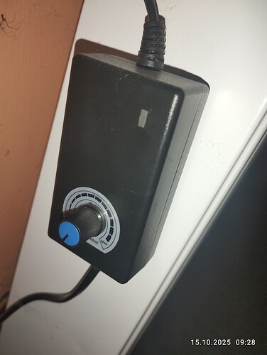

Bei mir läuft sie z.Z. ganz einfach 4-6 Stunden am späten Nachmittag durch und dann wieder 16-18 Stunden aus. Selbstverständlich würde das nicht mit Thermostaten in irgendwelchen Räumen funktionieren. Aber die HK-Lüfter laufen auf vollen 12V damit die Wärme weg kommt ohne zu takten.

Bezüglich Lüfter: ich habe Mal etwas deine Posts dazu im Forum quer gelesen. Was für ein Netzteil benutzt du zum ansteuern der Lüfter?
Was gerade noch rumlag. Tendenz geht aber zu dem hier:
0-12V mit 2 kleinen Magneten rangeklebt überall am HK platzierbar. Bei Aliexpress aktuell 6,09 € …
