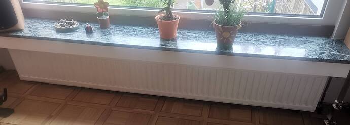

EDIT: Foto von der Einbausituation des Heizkörpers im Wohnzimmer. Oben und unten sind jeweils nur 3-4cm Platz, da geht nix mehr. Selbst mit Lüfter keine Chance. für 30qm Wohnzimmer und WP-taugliche Temperaturen sehe ich da schwarz.
Inklusive Konvektionsverhinderer. :sunglasses:
Früher konnte man so einen Unsinn bauen, wo man noch mit hohen Vorlauftemperaturen alles ausgleichen konnte. Bei 30-40 Grad Vorlauf ist so eine Konstruktion Mist.

So ähnlich - nicht ganz so schlimm - sah es bei uns vor der Fenstersanierung auch aus.
Das Beste war, dass die Fensterbänke aus Stein von innen nach außen durchgängig waren.
Die Fensterbänke wurden also von der Heizung erwärmt und haben dann schön einen Teil der Wärme direkt nach draußen transportiert.
Natürlich flogen die Fensterbänke ersatzlos raus, was aber ein Riesengeschrei seitens meiner Frau gab "wo soll ich denn jetzt die Blumen hinstellen?"
Irgendwas ist halt immer :slight_smile:
Grüße Jochen
Ja, hätte man die Fensterbank abgerissen, dann hätte ich da jetzt wahrscheinlich einen Heizkörper der 10cm höher ist. Jetzt ist aber alles fertig renoviert und so ein 33er mit 400-500 hoch x2200 lang kostet auch eine Stange Geld. Das darf man ja bei der ganzen Sache nicht vergessen.
