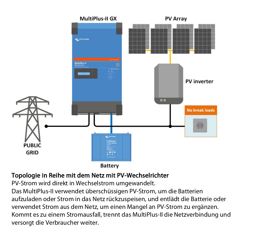

Aktuell ist meine IST Situation die folgende:
Wohnhaus (3-Phasig) - Leitung 3 x 2,5 m² zum Gartenhaus (ca. 20 Meter). Auf dem Gartenhausdach liegen in Richtung Süd-Westen 3 x 330 Wp (Modulwechselrichter) und Richtung Nord-Osten 3 x 380 Wp (Growatt 1000).
Mein Wunsch wäre: Die Leitung zum Gartenhaus wird an den Victron angeschlossen. An dem Victron hängt die Batterie. Hinter dem Victron sind die beiden bestehenden Wechselrichter. Ist es in dieser Kombination möglich, dass der Victron die Batterie auf 100% hält und der PV Überschuss trotzdem zurück in Richtung Haus "eingespeist" wird. Welcher Victron kann das?
Demnach hast du schon eine Solaranlage, die Netzstrom für den Eigenverbrauch liefert.
Dann brauchst du grundsätzlich nur einen MultiPlus an L1 hängen. zzgl. Netzzähler (EM24), CERBO und Akkus.
Der MultiPlus lädt und entlädt dann die Akkus nach deinen Vorgaben.
Und wie du geschrieben hast, kannst du auch die Solaranlage an AC-out des MultiPlus hängen, damit funktioniert sie auch bei Stromausfall.

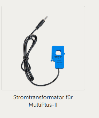

Müssen die sein? Und wenn ja, wo muss der montiert werden? Im Gartenhaus vor dem Victron? Oder im Haus vor den Hauptsicherungen? Letzters wäre schlecht, weil ich dann den Garten aufgraben müsste...
Wäre der GX da nicht der passende, weil dieser den Anschluss eines "externen Wechselstromsensors" erlaubt. Das müsste doch dieser sein:
Den könnte ich ja direkt noch im Gartenhaus einbinden, oder?

Die Leitung zum Gartenhaus hast du doch schon?
Den abgebildeten Stromsensor kannst du nicht als Netzzähler verwenden. EM24 ist da die beste Wahl.
Oh je, du hast so Recht !!! Na klar, die kann ich ja komplett nutzen. Das hat dann außerdem den Vorteil, dass ich die Steckdose im Blackout-Fall auch gleich da habe, wo ich Sie auch brauche. Und die Verbraucher im Gartenhaus kann ich ja über den OUT1 anschließen...

Ja, der MP puffert dann die gesamte Grundlast deines Hauses. Also auch die Wärmepumpe.
Wie du sagst: eigentlich egal, wer den Strom zieht
Aber du kannst so ziemlich alles am MP einstellen... wie voll der Akku bleiben soll, mit welcher Leistung ge- und entladen werden darf... usw.
Entspricht dann übrigens ziemlich genau meiner Anlage (s.u.)... einschließlich Gartenhaus.
