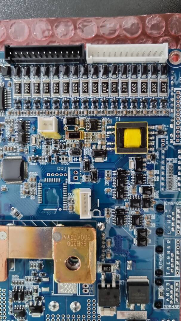

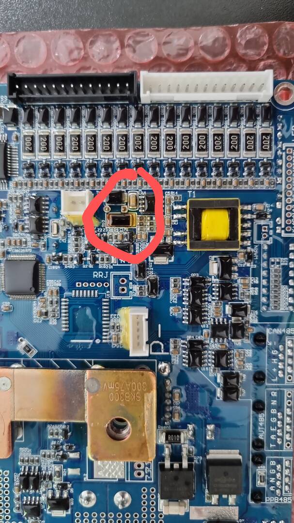

Ich schließe mich hier mal an. Habe vor einiger Zeit ein Seplos BMS in einem EEL Battery Case 280 Ah in Betrieb genommen. Das erste BMS hatte 100 A und war nach wenigen Tagen defekt. Nach Rücksprache mit dem WhatsApp Kontakt Howard wird vermutet, dass es einen Kurzschluss gab, da ein Widerstand in direkter Nähe zu der Dioden-Thematik aus dem Thread defekt war. Ich habe dann auf eigene Kosten ein neues BMS (diesmal 200A) bestellt und verbaut.

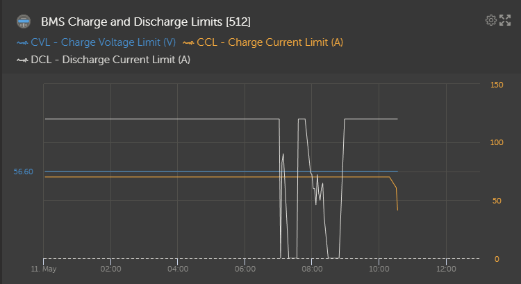

Das lief jetzt ca. 1 Wochen einwandfrei. Heute morgen während des Ladevorgangs nach der Nacht hat sich das BMS im Victron System abgemeldet. Ich bin also in den Keller gegangen und habe nachgeschaut. Das BMS scheint wieder defekt zu sein. Keine Anzeige vom Display und ein drücken des Reset-Knopfes lässt nur kurz die LED´s leuchten. Diese gehen wieder aus sobald ich den Knopf loslasse. Der verbaute NEEY Balancer zeigt aber keine Auffälligkeiten. Spannungen der Zellen passen alle und auch der Log von Victron zeigt nichts besonderes.
Hat jemand eine Idee woran es liegen kann? Ein Bild vom defekten Widerstand
Ideen habe ich viele. Meine runde Kugel habe ich gerade verliehen.

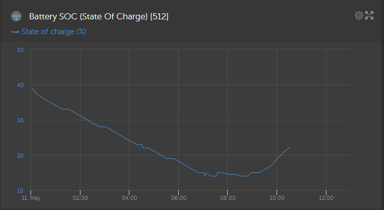

Deshalb rate ich: Evtl. ist das BMS in Unterspannungsschutz (Zelle oder gesamt) gegangen und hat abgeschaltet? Weil es am morgen passiert ist, wo die Zellen meistens leer sind.

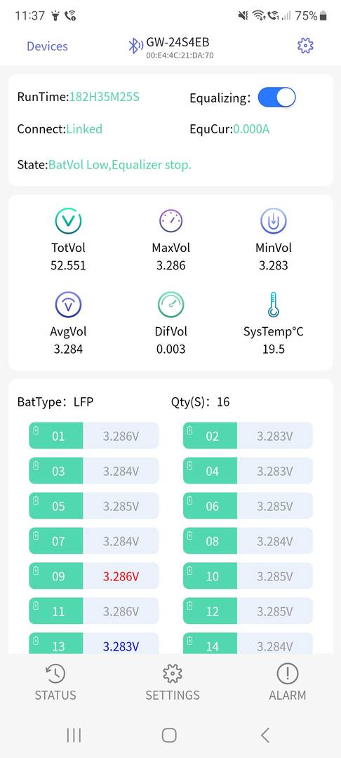

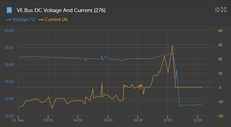

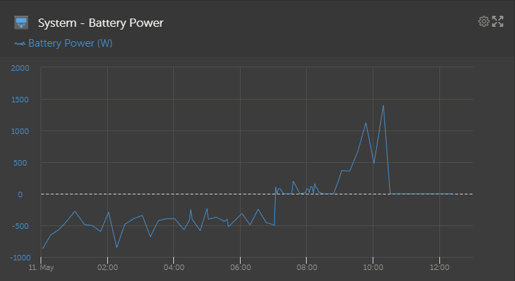

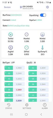

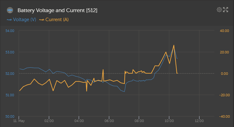

Die Batterie war laut VRM Log heute morgen gegen 8 Uhr auf 16 % und hat dann wieder geladen. Gegen 10:30 hat das BMS abgeschaltet und der SOC lag bei knapp 30 %. Den NEEY hab ich danach zuerst geprüft. Systemspannung 53 V mit 3 mV Zelldifferenz. Ich vermute schon fast die defekte Diode. Eigentlich dachte ich aber das Problem mit den Dioden wäre in 2022 bei Seplos gelöst worden.
Ich lade gleich mal die Daten von Log sowie vom NEEY hoch.

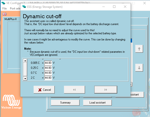

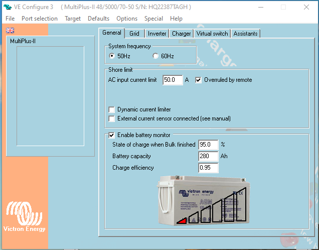

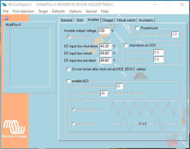

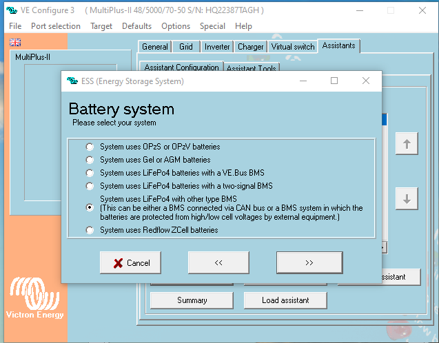

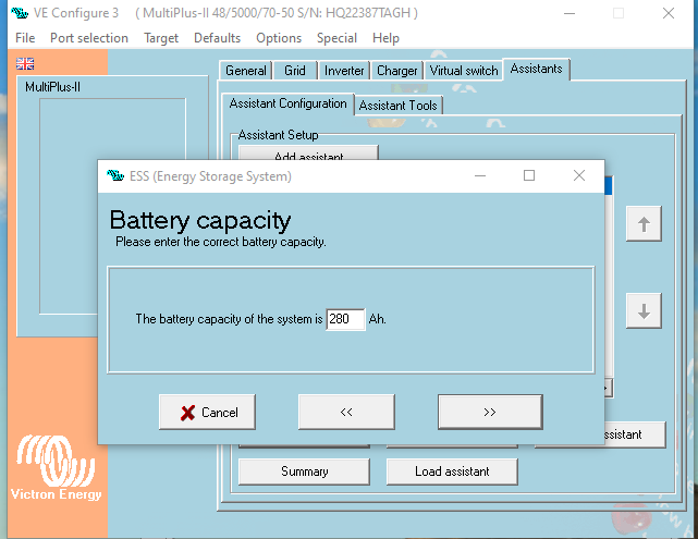

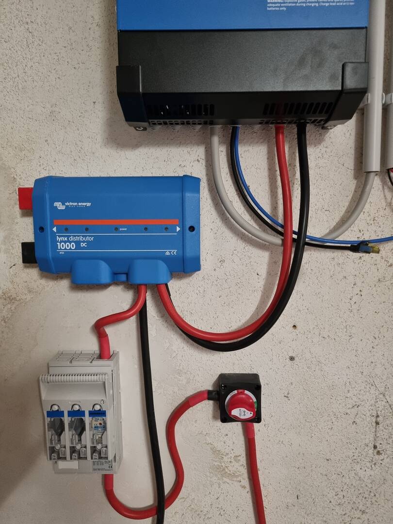

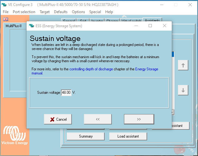

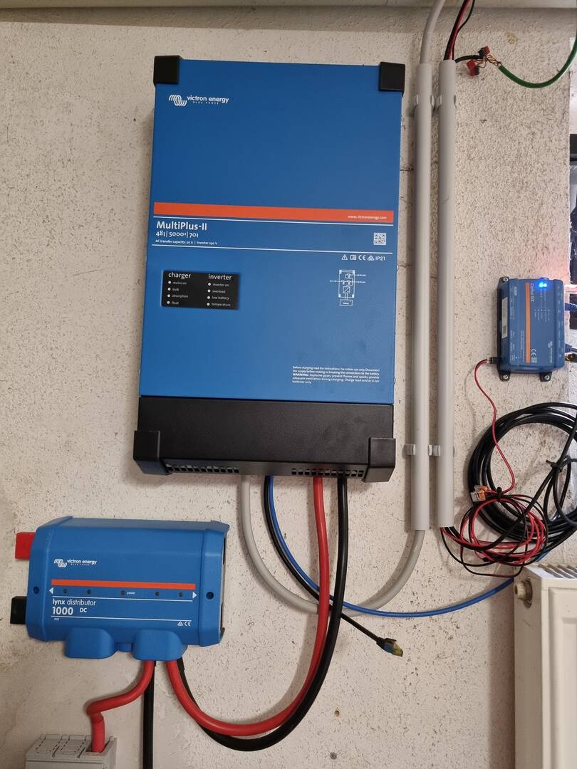

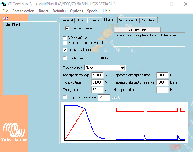

Ich habe nun alle Informationen zusammen getragen. Die Bilder der Anlage sowie von den Einstellungen vom Multiplus (ESS) und das defekte BMS. Laut Howard von EEL Battery ist der markierte Widerstand durchgebrannt. Das passiert laut ihm nur bei zu hohen Spannungen oder zu hohen Strömen (Kurzschluss). Meine Ursprünglich Annahme mit der defekten Diode ist also nicht korrekt.
Leider kann ich den Log vom BMS nicht mehr auslesen, da eine Kommunikation über RS485 nicht mehr möglich ist. Das ist nun das zweite BMS welches innerhalb von 2 Wochen einen defekt hat. Beim Zusammenbau vom Batteriegehäuse incl. Laden und Top-Balancing hatte ich keine Probleme. Das lief ohne Anschluss an den Multiplus für einige Wochen und wurde mit dem Labornetzteil von mir ausgiebig getestet (Abschaltung Überspannung, etc.)

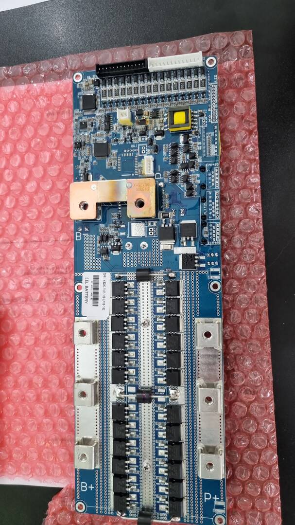

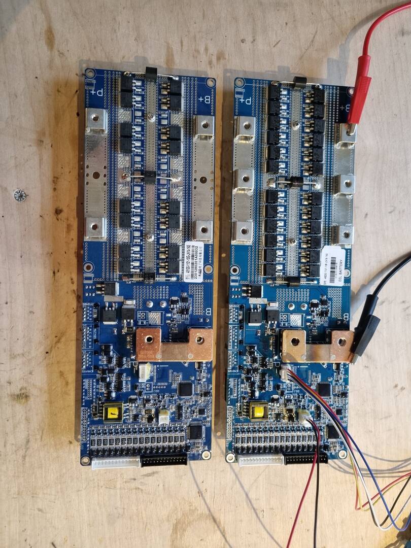

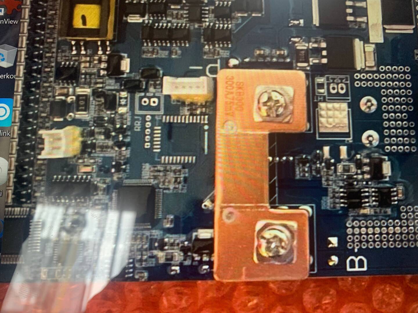

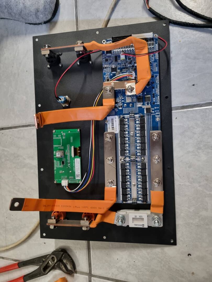

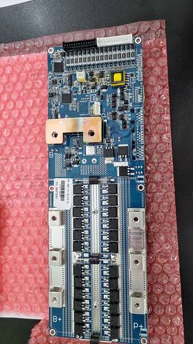

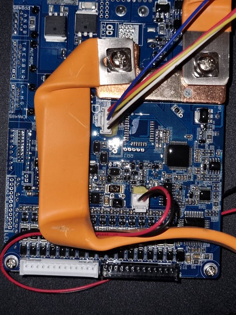

Hast du zufällig noch Bilder davon, wie du das BMS an die Batterie angeschlossen hattest? Ich habe da so einen Gedanken, welcher mir anhand deiner Bilder durch den Kopf geht....schau mal, wie ausgeglüht dein Küpferblech aussieht im vergleich zum Neuteil. Bist du evtl. dort nur mit einem Anschluss dran/drauf gegangen?
@chris-n Schonmal vielen Dank für dein Feedback. Anbei einige Bilder vom BMS. Ich habe insgesamt 3 Stück davon hier liegen. 2 sind defekt, das dritte ist verbaut aber aktuell nicht in Betrieb bis ich die Ursache gefunden habe.
Das erste Bild zeigt das aktuell 3. BMS (noch funktionsfähig). Die Busbars sind alle identisch angeschlossen. Alle meine Busbars für den Batterie + Pol sind falsch gebogen (wie man auf dem Bild sieht). Das hatte ich vor Wochen mit Howard von EEL besprochen und er meinte das würde keine Probleme machen.
Das zweite Bild zeigt die beiden defekten BMS. Das rechte ist das letzte defekte mit den Anlauffarben am Shunt (die kann ich mir nicht erklären). Das linkeist ebenfalls defekt aber hat diese Anlauffarben nicht.
Das dritte Bild zeigt nochmal den Anschluss vom Shunt beim ersten defekten BMS. So habe ich es damals aus der Box ausgebaut.
Ich werde gleich mal die Verkabelung zwischen Multiplus (über Lynx Distributor und DC Lasttrenner) prüfen aber ich denke nicht, dass da eine Schraube nicht richtig angezogen ist. Und selbst wenn erklärt das ja eigentlich nicht einen Schaden am BMS der laut EEL durch Kurzschluss / Überspannung entsteht. Der Multiplus hätte dann ja auch Schaden nehmen müssen, oder?
