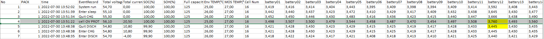

Ok, danke. Das mit den 58,4V stimmt natürlich. Steht sogar auf dem Gehäuse :oops:, also besteht kein Handlungsbedarf beim SI. Mein Fehler ist eine Zelle die beim Laden 3,7V überschritten hat und deshalb den Zell Überspannungsschutz ausgelöst hat.
Welches BMS verbaut ist kann ich nicht sagen, vielleicht sagt jemanden ein Screenshot der Oberfläche etwas.
Dann einfach Mal richtig balancieren.

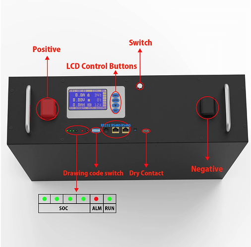

das bms siet interresant aus kenn ich nicht, ist das so ein 19" fertig speicher?
von welchem hersteller?

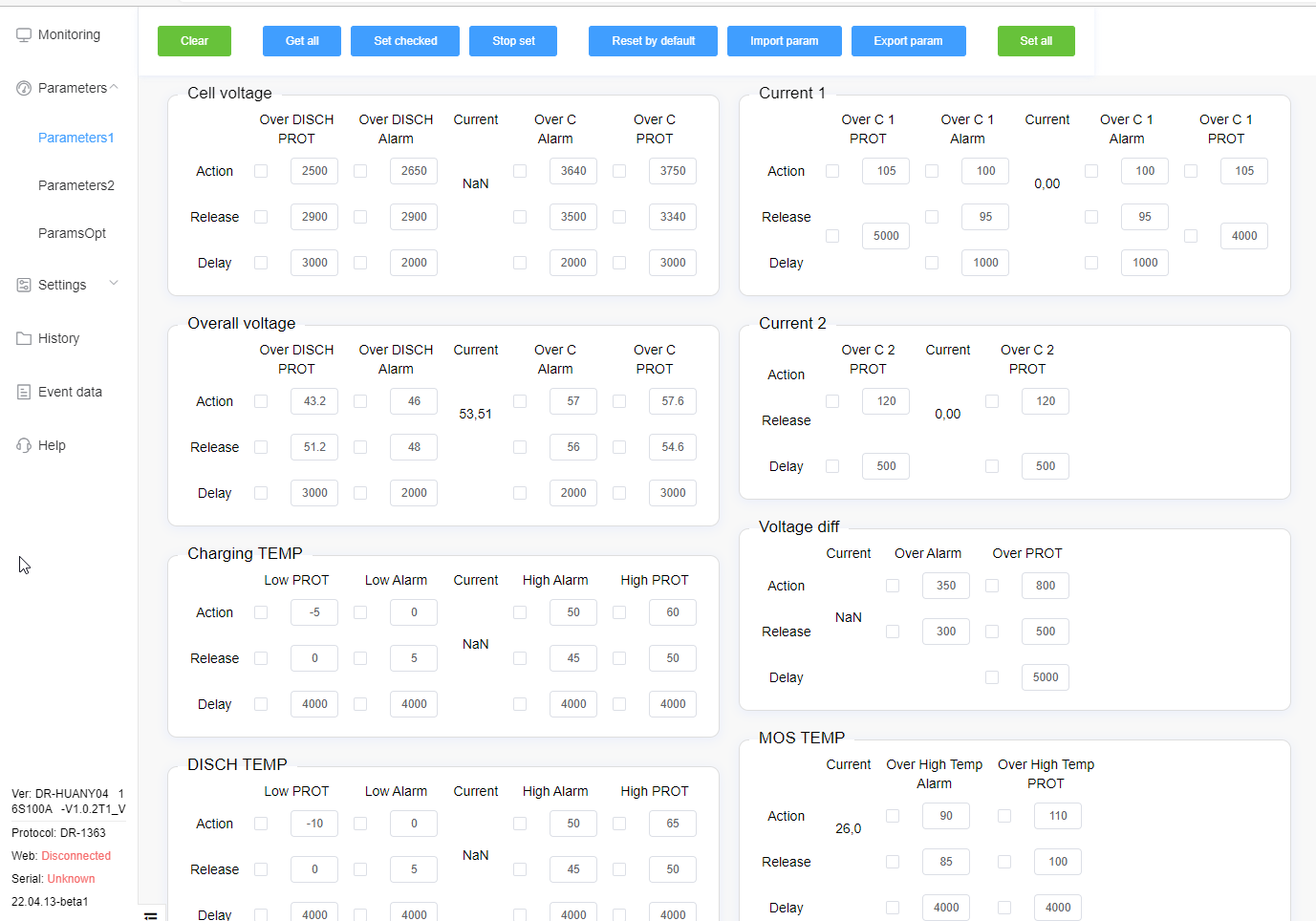

56,6V sind optimal
da merkt man schon dass der speicher hersteller sich was dabei gedacht hat
die bms parameter sehen auch gut aus

ja, ist ein ein fertiges Teil vom "Super Battery Store" auf Ali. Versand hat 9 Wochen gedauert. Die 120Ah Version wiegt 55 kg, da war der UPS Mann für die Hilfe beim Ausladen dankbar. :slight_smile:

das bms scheint baugleich mit dem seplos zu sein ob da nur eine andere software drauf ist?

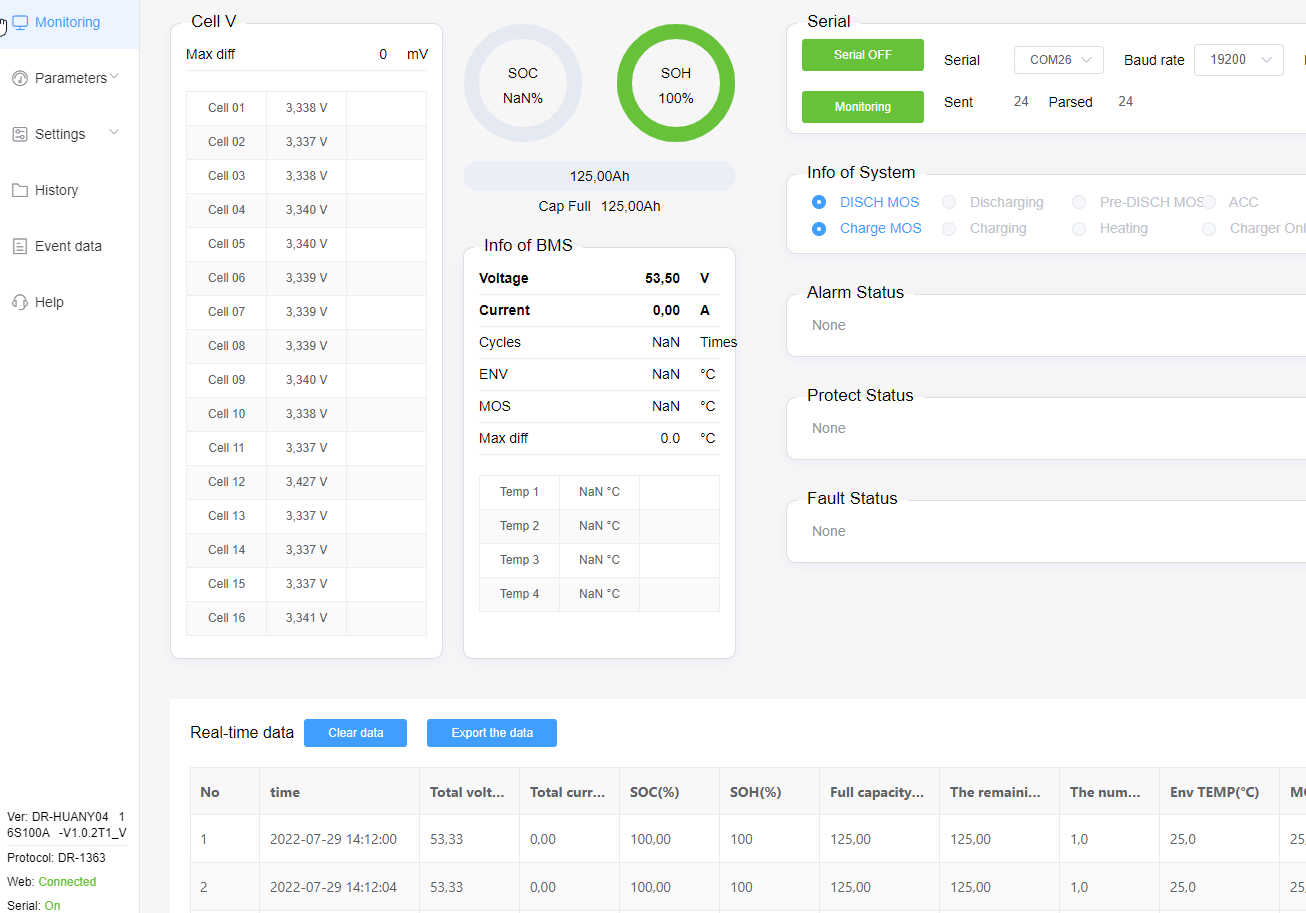

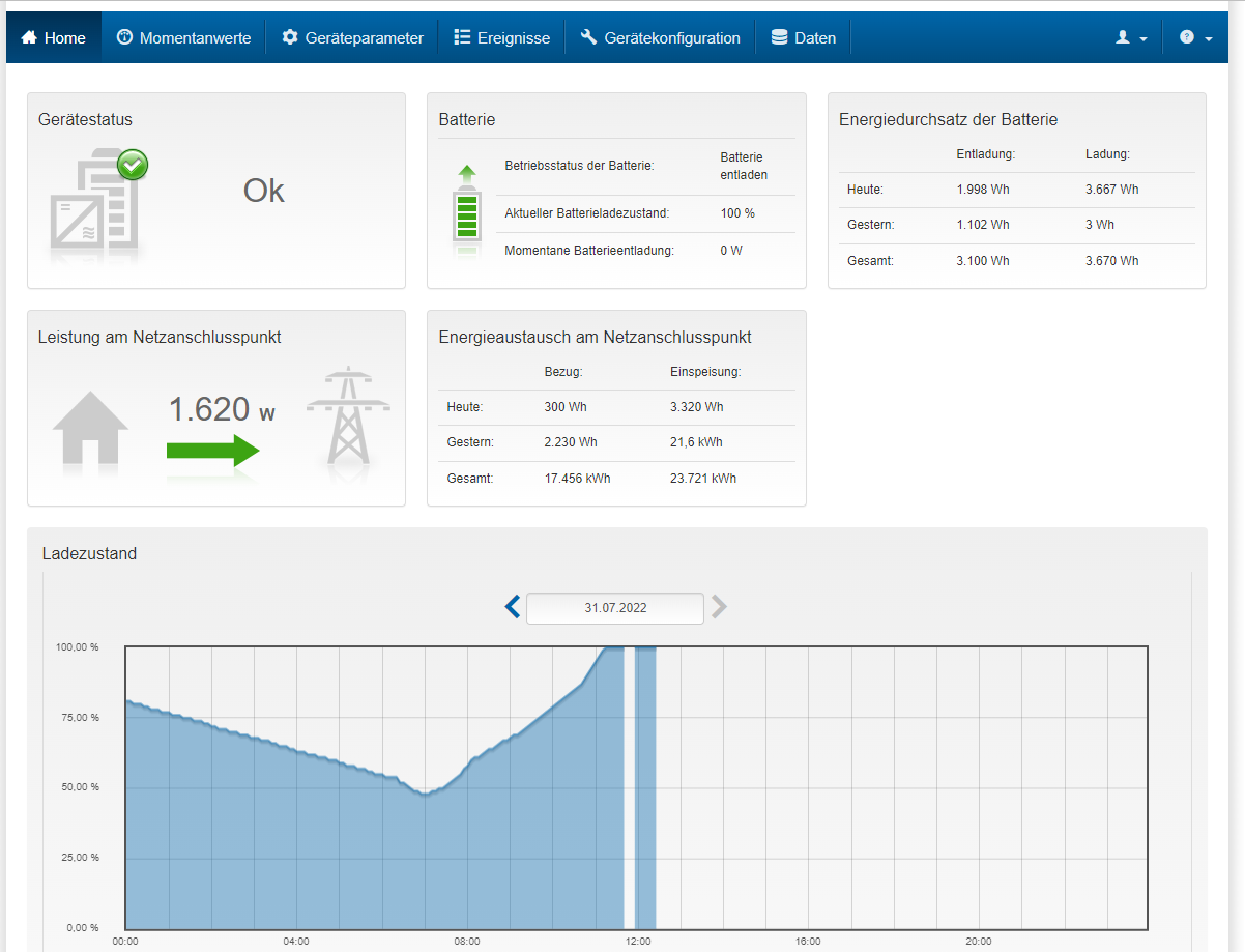

Leider bleibt das Problem. Der Akku erreicht 100% SOC, wird aber noch weiter geladen bis die Zelle 12 die 3,7V reißt und das BMS abschaltet.
Wenn dein BMS keine balancing Funktion hat, dann solltest du einen (zuschaltbaren) Balancer nachrüsten. Anders bekommst du das Auseinanderdriften nicht in den Griff.

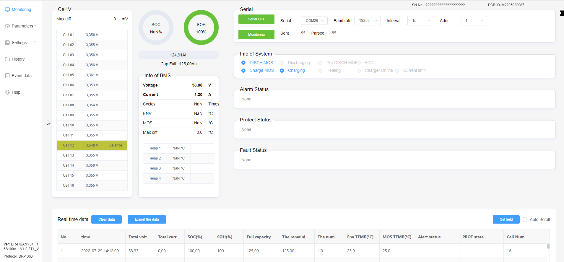

Aktuell lade ich den Akku ab 99% SOC über einen Konstanter mit knapp über 54V und 1,3A. Bei weniger Strom geht das BMS in den Idle State. Hoffe, dass er so mehr Zeit zum Balancen hat.

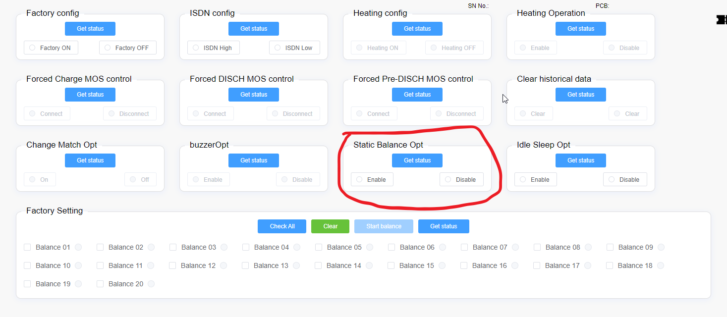

Laut Interface ist der Balancer bei der Zelle aktiv, aber nur solange er im "Charging" State ist. Die Zellspannung klettert trotzdem hoch, kann wahrscheinlich ja nur ein paar mA Balancen. Wenn ich mit weniger Strom lade, geht er in den Idle State und laut Interface gleicht er die Spannung nicht mehr aus.
Habe das Gefühl, dass ich um einen aktiven Balancer nicht rum kommen, will die Prozedur nicht wochenlang durchziehen. Der Deckel ist runter, aber der Aufbau nicht sehr wartungsfreundlich.
Sieht aus wie "Charge Balance" gesetzt. Kann man abschalten.
" Balance enable" muss on bleiben.

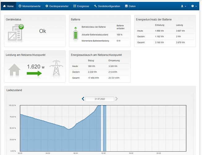

Bin immer noch nicht weitergekommen. Starte jeden Tag den SI beim Sonnenuntergang neu. Am nächsten Tag lädt sich die Batterie wieder auf 100%SOC und schaltet wegen Überspannung einer Zelle ab. Um die Zelle zu schonen, habe ich den Wert für die Abschaltung jetzt auf 3,65V gesenkt, der Rest hat zu dem Zeitpunkt ca.3,4V. Steht also jeden Tag mehrere Stunden voll rum und hätte Zeit zum Balancen.

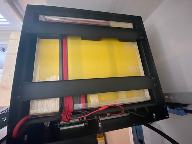

Da das Pack aus Pouch Zellen besteht, ist es nicht so einfach an die Pole der Zellen zu kommen.
Nun hoffe ich auf eure Hilfe. Habe noch nicht verstanden, wann der SI aufhört zu laden. SOC nutzt er nur für die Abschaltung nach unten. Bei 100% SOC stoppt er nicht. Dann müsste es eine Unterschreitung des Stroms bei der aktuellen Ladespannung sein, oder?

Mevil, du brauchst keinen "starken Balancer", der dir deinen Akku immer weiter durcheinander bringt.
eine Hilfe habe ich dir schon gegeben: stell das BMS um, dass es nicht "nur beim Laden" balanciert, sondern "nur ohne Ladestrom".
Müsste es bei dir auch geben.
Da das dann aber ne Weile dauert, selbst wenn es geht, habe ich noch zwei Lösungen für dich.
Wir sind uns doch einige darüber, dass aus der einen Zelle Ladung raus muss.
Das must du ja auch nicht.
Du kommst doch , wenn ich das Foto richtig interpretiere, an das BMS dran... Und an die Balancerleitungen.
Und mehr brauchst du doch nicht.
Und du musst nichtmal den Stecker ziehen.
Such dir die beiden richtigen Drähte, der Zelle mit zu hoher Spannung raus.
Gehe jeweils mit einer Stecknadelspitze in den Draht hinein. Nur sanft hinein, nicht komplett durch. Besonders schlau ist es, die Stecknadeln zu isolieren und die Einstiche nicht direkt nebeneinander zu machen...
Dann musst du die Spannung, im Vollzustand des Akkus, ob du auch die richtigen Leitungen erwischt hast.
Und wenn ja, dann schliesst du da einen Widerstand an. Um Gottes Willen keine 3 Ohm oder so, wie man das sonst macht, wenn man Zellen runterprügelt, hier muss man subtiler vorgehen.
Ich schlage vor, 200 Ohm. Jetzt fliessen 20 mA, also etwa 70 mW.
Ja, das ist weniger als der Balancerstrom, warte es ab.
Und jetzt schaust du erstmal, ob dieser Strom die Anzeige dieser Zellenspannung verändert hat. Wahrscheinlich ja, höchstwahrscheinlich ist die angezeigte Spannung etwas kleiner. Wenn der Unterschied nicht sehr klein ist, müsstest du OVP dazu anpassen, niedriger, wenn du den Akku normal laufen lassen willst. (Die Zelle wird ja jetzt "falsch", etwas nur niedrig, gemessen).
Und jetzt lässt du den Widerstand einfach dran.
Pro Tag wird er dir 0,5 Ah aus der Zelle rausziehen.
Ich kann nicht vorhersagen, wieviel Tage du das dranlassen musst, ( ich rate Mal, drei tage...) aber die anderen Zellen müssten bei 100 % immer weiter hochkommen.
Ich glaube, das weitere Vorgehen dürfte dir klar sein:
Du nimmst den Widerstand dann ab, wenn die Zellenspannung gleich oder kleiner ist als die all der anderen.
Bist Du da sicher? Ich kommuniziere gerade mit demselben store, ebenfalls zur 120Ah Version. Man hat mir ein Foto vom Innenleben gesendet, das genau so aussieht, wie bei Dir. Dann noch ein Foto der Zellen, das sind aber prismatische Zellen, angeblich CATL. Allerdings waren das Zellen im nicht eingebauten Zustand, ich kann also nicht mit Sicherheit sagen, ob die wirklich in der Batterie sind.

Zum verbauten BMS: Das Problem ist, dass ich nicht sicher bin, ob das BMS wirklich alle Einstellungen übernimmt, die ich im Interface mache. 'Static Balance Opt' hab ich schon öfters aktiviert. Beim Zurücklesen ist der Status wieder aus. Über "Factory Setting" kann man das Balancing manuell triggern. Wird dann auch so angezeigt, wenn aber die 3.Nachkommastelle der Zellspannung nicht mal einen deutlichen Abwärtstrend zeigt (Ladung nicht aktiv), bin ich mir nicht sicher ob der Balancer wirklich arbeitet.

Bin mir sicher, hab auf der rechten Seite unter die gelbe Platte geschaut und da sind flache Pouch Zellen drin. Lieferzeit waren 9 Wochen am Ende stand UPS vor meiner Tür. Preis war 1,4K € und mit Zoll hatte ich nichts zu tun.
