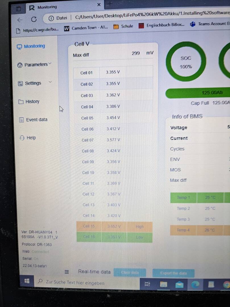

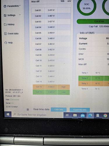

Ich habe jetzt noch eine andere FW vom Hersteller bekommen, damit funktioniert die Ladung mit 80A, allerdings habe ich dann jetzt auch nach 1 x komplett leer und wieder voll das Problem mit dem Drift 1 Zelle auf 3,7v während die anderen knapp unter 3,4V liegen. Habe auch Pouch Zellen. Der Hersteller will gleich per Teamssitzung irgendwas am BMS umstellen....bin mal gespannt

Wollt auch nochmal Rückmeldung geben, was ich inzwischen versucht hab.
  • zuerst über die Methode Kabel Anpiksen einzelne Zellen "gebalanced"
  • Parameter "Over C Alarm" niedriger gestellt --> beeinflusst den Ladespannungssollwert, der über CAN rausgeschickt wird. Dann war erstmal Ruhe mit Overvoltage Fehlern
  • 1A aktiven JK Balancer nachgerüstet. Die 1A Version, um die originalen Balancerkabel nicht zu überlasten. Das funktioniert ganz gut.
Nachdem meine Wärmempumpenheizung aktiv war, habe ich sicherheitshalber nur noch bis 20% SoC entladen. Trotzdem ging bei angezeigten SoCs von >20% meine Lieblingszelle Nr. 12 immer wieder in Unterspannung. Musste mir nun eine manuelle Lademöglichkeit besorgen, um den Akku wieder aus dem Keller zu holen. Ein 60V 5A Labornetzteil ist es dann geworden. Dabei ist mir aufgefallen, dass das BMS immer ca. 0,3A weniger anzeigt und unter 1,2A steht 0A auf dem Display.

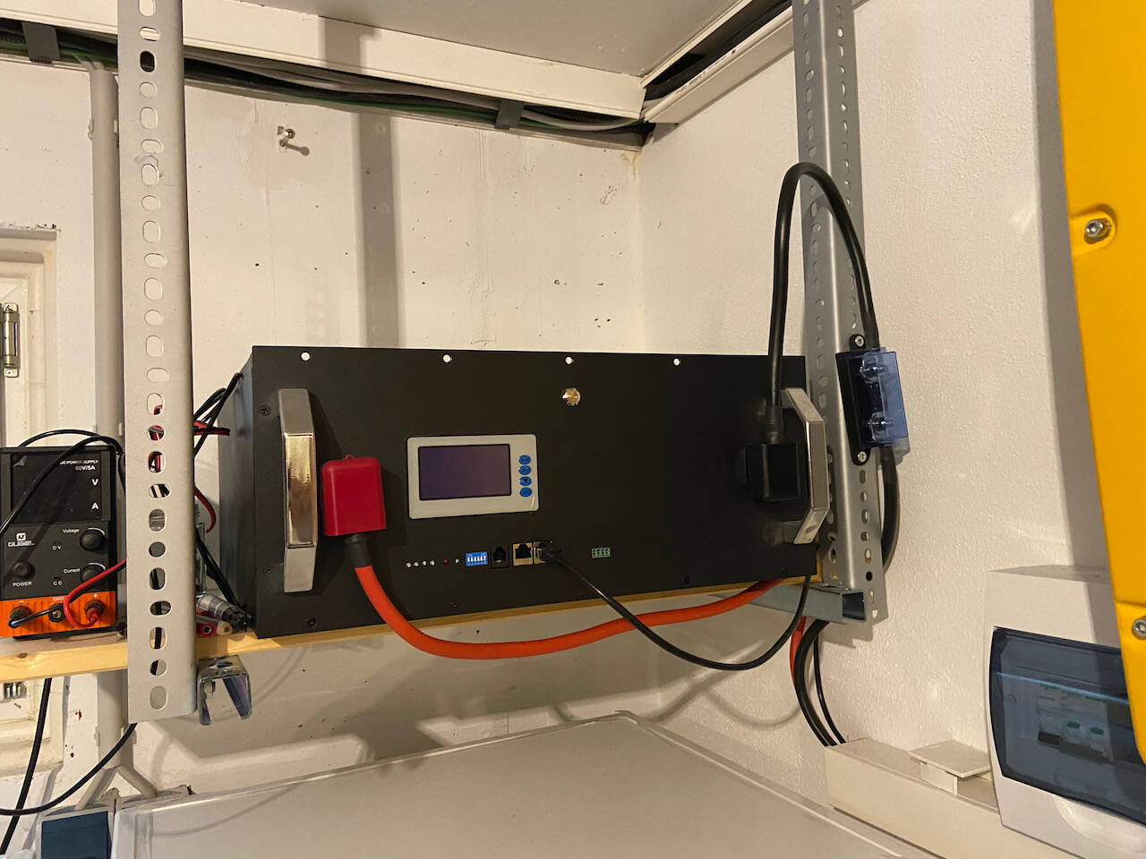

Der Balancer ist aktuell nur provisorisch dazwischengesteckt. Originalstecker--> Adapterboard -->beiliegende Kabel zum Balancer. Adapterboard-->BMS selbstgebautes Kabel
Ich werde nächstes Jahr beobachten, ob die Kombination so einigermaßen wartungsfrei durch den Sommer kommt.

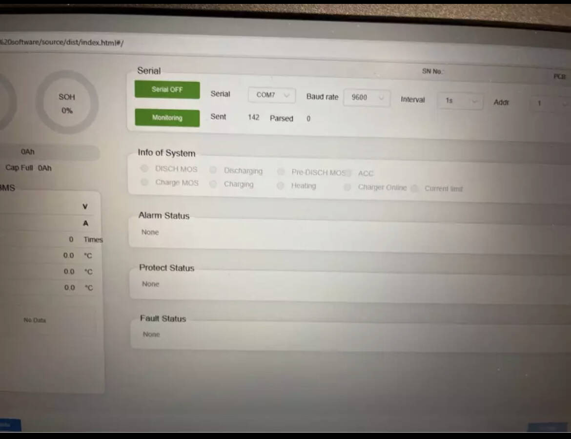

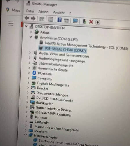

ich habe auch einen Akku vom SuperBatteryStore. Hab die Verkabelung soweit fertig und wollte mich nun an die Software Seite begeben. Ich steh hier irgendwie aufm Schlauch: ich möchte einfach nur das BMS mittels Software des Herstellers auslesen. Also das mitgelieferte USB-Seriell Kabel an den Laptop und Akku gestöpselt und die Software gestartet. Irgendwas stimmt mit der Verbindung nicht. Richtiger Treiber müsste das doch sein? Vielleicht kann mir jemand, der auch den Akku besitzt, helfen…
viele Grüße
@jensema hast du die kleinen switche vorne auf "1 an" stehen und alle anderen aus?
@leinadsims
ja, DIP 1 on
es lag an der baudrate, bin auf 19200 gewechselt und dann ging es.
