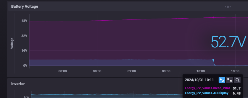

Seit 3 Tagen verhält sich das System "komisch" ? Eine ganze Zeit lang hat der SUN durch das T2SG bei genau 47,9V Batterie abgeschaltet und wirklich 0W erzeugt.
Nun macht er folgendes:
Er schaltet bei 47,9V "ab" und erzeugt die Nacht über ca. 6Wh. Plötzlich bei 51,7V fällt er auf 0W ab. Starten wird der SUN wieder bei 52,9V.
Auch in den letzten beiden Tagen viel er bei den 51,7V auf 0W runter. Wo hat er die Spannung her oder ist das reiner Zufall?

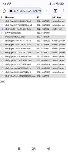

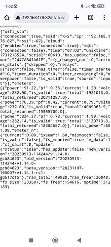

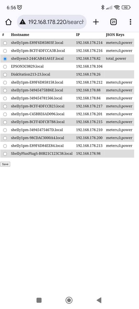

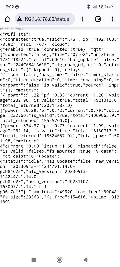

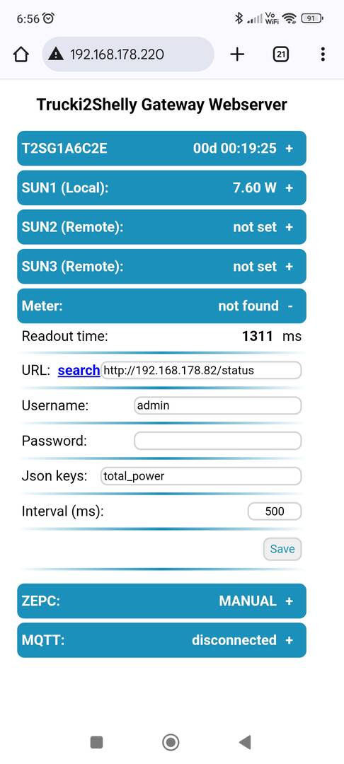

Bei mir ist die Verbindung zum Meter nicht mehr vorhanden. Manuelle Leistungsvorgabe funktioniert.
Der Shelly 3em wird gefunden und wenn ich im Browser dessen Status auslesen wird mir auch ein plausibler Wert für total power angezeigt.
Bin ratlos
@Siguzzi
Meter not found, aber Readout time 1311 ms!? Wie passt das zusammen?
Speichert T2SG da letzten Wert?
Wert Readout time ist m.E. ungewöhnlich hoch.
Ansatz: Irgendwas an der Funkumgebung/Funkstrecke geändert? Metalltür "zu" oder ähnliches?
Edit: Die FW Version von T2SG bei Dir scheint sehr alt zu sein (ich habe 1.13 von Mai 2024)
Was ergibt eine Ping-Abfrage (in Terminal/Eingabeaufforderung) auf Meter? ping -t 192.168.178.82 (achte auf Zeit=??ms)
Hallo Photoncatcher,
ich habe mal in den Netzwerkeinstellungen meiner Fritzbox gesucht. Da war der Shelly 3EM über einen Repeater verbunden. Den habe ich jetzt ausgesteckt. Shelly3em ist jetzt über das WLAN der Fritzbox direkt verbunden. Jetzt funktioniert es wieder. Die Responsezeiten sind jetzt im Bereich unter 100.
Vielen Dank für deine Hilfe.
Gruß Sigi

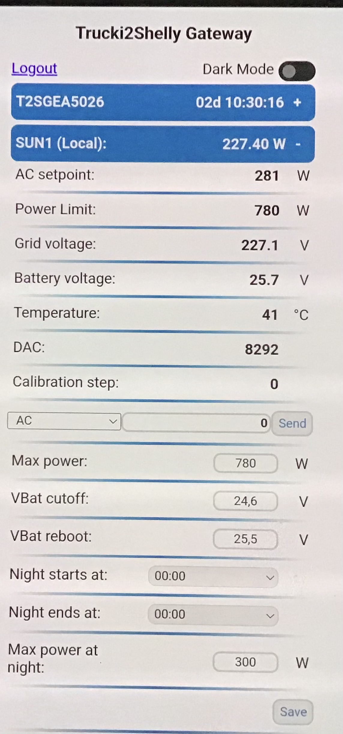

Hallo, guten Abend, mir ist gerade aufgefallen im Shelly Dashboard dass die Regelung anders ist wie sonst. In der Anzeige springt der Wert von 5-80 oder mehr Watt hin und her.
Kennt jemand das Verhalten? Das war bis jetzt nicht so.
Danke für die Rückmeldung
Hallo noch einmal, Frage ist der DAC Wert ein Fester Wert also Zahl die sich nicht ändert?
Danke für die Hilfe
@1952bmw
der DAC Wert gibt die Ausgangsspannung vor, die an den SUN zur Regelung gesendet wird. Je nach DAC wird dann eine Spannung zwischen 0-1,67V an RT1 gesendet.
Zu deinen Problem, das der Sun bei der Ausgangsleistung hin und her springt, das Problem kam bei mir auch nach einiger Zeit. Geholfen hat da nur, den internen Limiter zu deaktivieren. So kann der SUN zwar nicht mehr auf 0 Watt geregelt werden (auch wenn 0W vorgegeben wird, gibt er noch Leistung ab), aber die Regelung funktioniert wieder. Probier das bei dir mal aus, vielleicht hast du auch dieses Problem.
