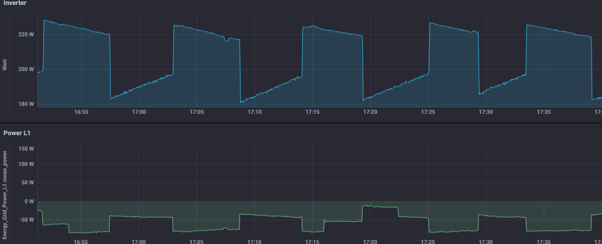

Ja, ich schon wieder.
Ich habe den Inverter mal auf 200W max eingestellt, um mal ein paar Tests zu machen.
Der Inverter speist auf L1 ein. Folgendes sehe ich heute im Influx-Dashboard:
Dabei finde ich das Regelverhalten des SUN irgendwie merkwürdig. Ca. alle 5min wird ein solcher Sprung gemacht. Und in dem unteren Diagramm sieht man, wie ein einspeist.
Bis gestern sah das allerdings noch so aus, und das Verhalten im Haus hat sich nicht geändert !
Ja, andere Uhrzeit, aber wirklich erklären kann ich mir das nicht.
Jemand von euch ne Idee? Hat das was mit der Umschaltung Interner - Externer Limiter zu tun?
ezzy

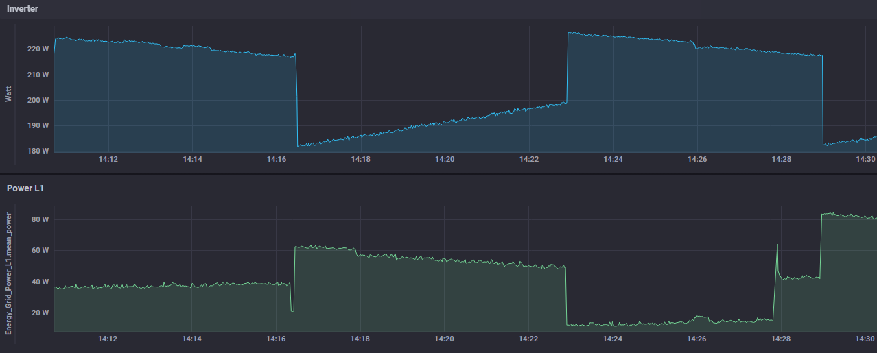

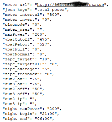

HI, danke für die Antwort.
Ich habe die URL in Meter korrekt eingetragen. Zusätzlich muss im JSON-Key - Feld ja auch noch der gewünscht Key eingetragen werden.
Hier ist es egal, ob ich "total_power" für alle drei Phasen zusammen, oder "emeter,0,power" für nur den Powerwert der Phase 1 eintrage.
Aktuell sehen meine relevanten Daten im Gateway so aus:
Wie gesagt, aktuell nur auf 200W begrenzt, aber regeln tut er eben nicht.

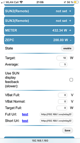

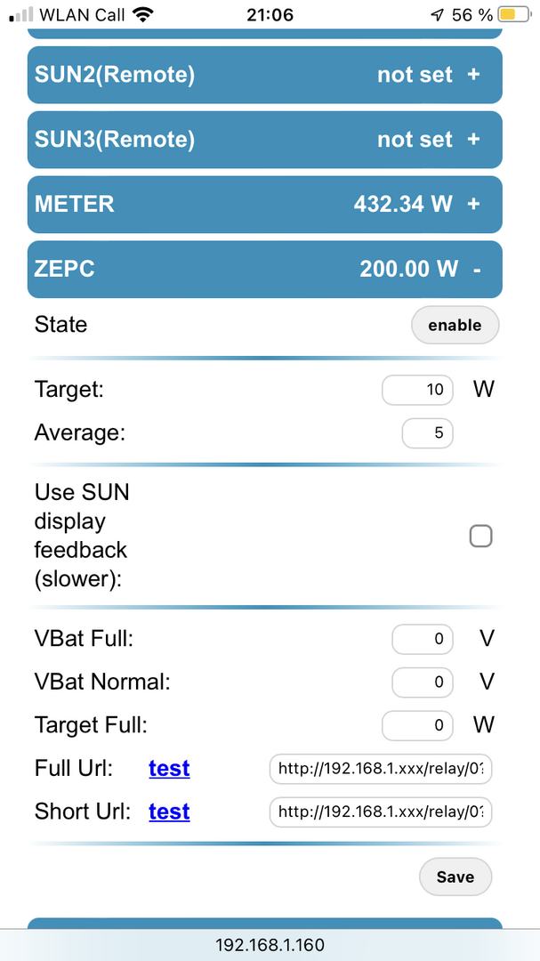

Was zeigt denn die T2SG-Seite an? Ist der ZEPC vielleicht nicht aktiv?
Beim Shelly: Hast du keine Zugangsdaten vergeben? Kann man testen, indem du die Shelly-URL aus der Konfig vom T2SG mal im Browser eingibst.
Gruß,
Jem
habe keine Zugangsdaten eingegeben, da dieses Netz recht sicher ist. Das sollte kein Problem darstellen.
ZEPC ist aktiv, siehe anbei. Ich denke, dass die Einstellungen alle korrekt sind
