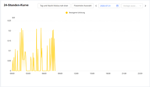

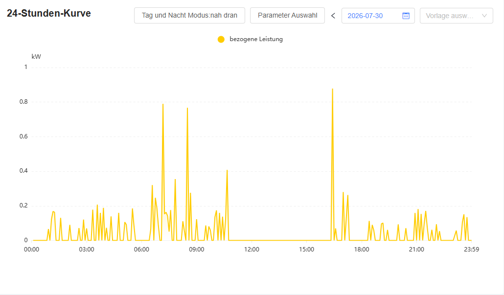

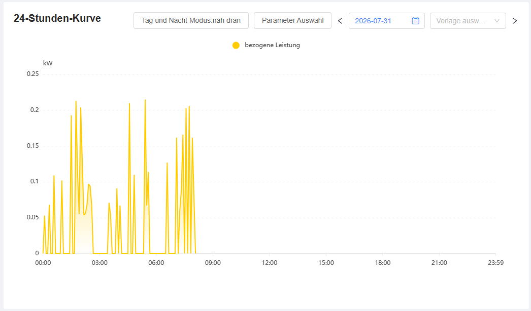

Die Regelung um den 0 Punkt ist extrem schlecht.

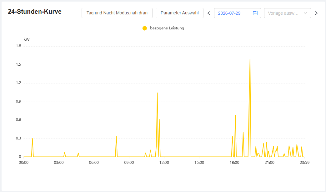

Bis 12 Uhr war die alte Software:
Selbst wenn ich -500W einstelle, bezieht er teilweise noch Strom aus dem Netz.
Habe jetzt mal 0W einggestellt.
Aber Strom bezieht er trotzdem.
So sieht es heute, mit der 0W Einstellung aus:
Achtet aus die Skalen, die sind unterschiedlich!
Da bist Du mit der alten Regelung ja fast besser dran!

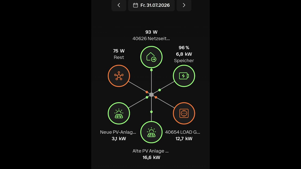

Interessant ist immer auch das Klimbim drumherum. Ist alles an LOAD oder an GRID? Ist am Generatorport was dran oder nicht (MI)?
Wir beziehen immer dann, wenn keine Leistung von den PV-Modulen kommt 25W aus dem Netz. kontinuierlich. Kann ich auch anhand der Daten des Netzbetreibers so belegen. Die letztlich ausschlaggebend sind.
Das sind jetzt im Mai 10,4kWh, Juni 12,06kWh, Juli ca. 11kWh. Also im Jahr wahrscheinlich ca. 100kWh Verluste durch nicht benötigten Bezug.

Ich habe alles an LOAD, keinen Microinverter, da die anderen WR an Grid hängen, welche mit einem Grid Tie Meter 2 erfasst und verarbeitet werden.

Das es Schwankungen gibt, damit kann ich leben.
Aber wenn ich -500W einstelle, dann erwarte ich Schwankungen im Bereich der -500W und nicht plötzlich 300W Kauf.

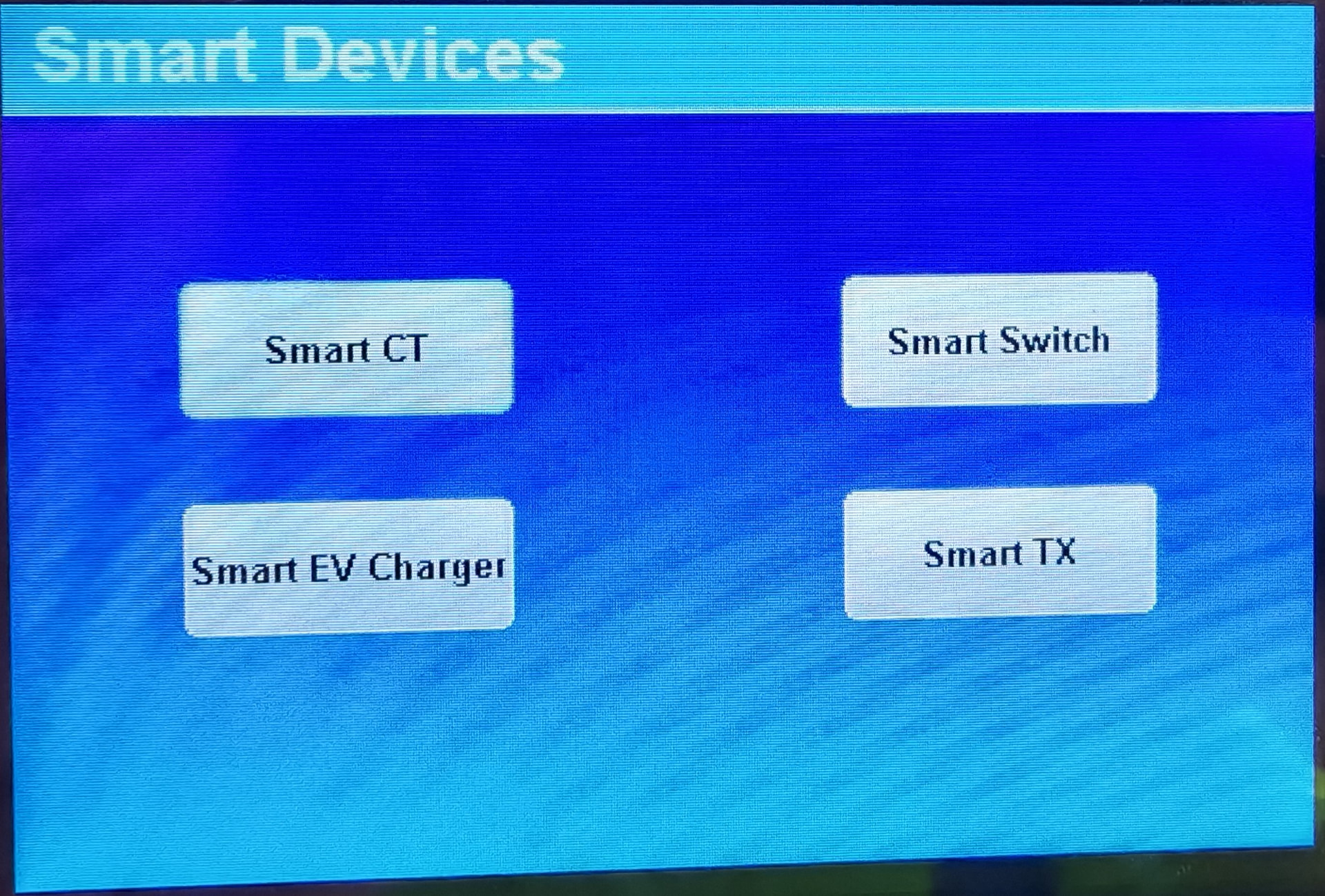

Die internen CT-Klemmmen kann ich nicht nutzen, da sonst die Messerte verrückt spielen.
Das gleiche gilt für Sell first.

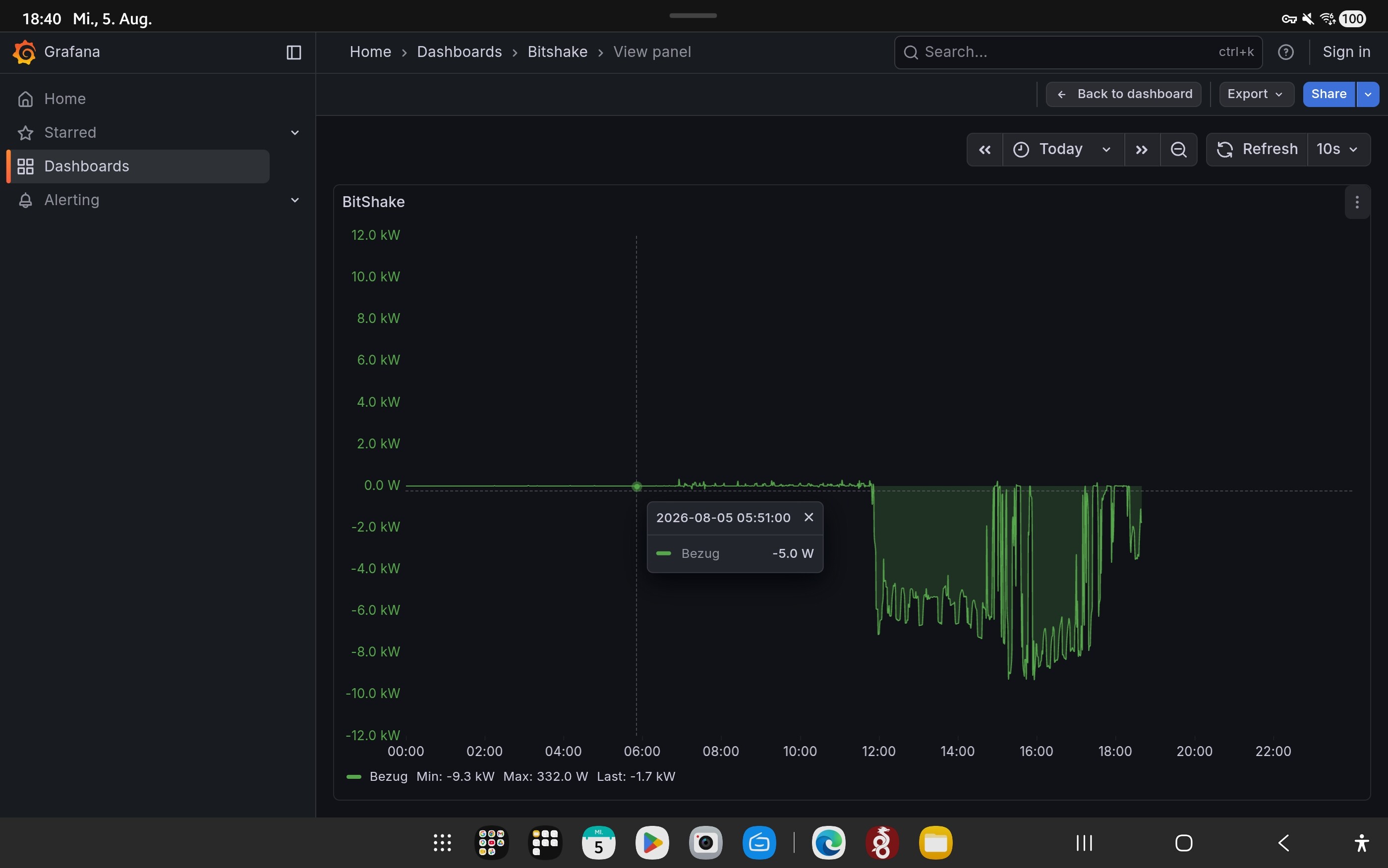

So hier mal ein Bild von meinem 20K man sioeht deutlich solange die WR und der MI nicht aktiv ist steht er bei mir bei -5 W ca mit der einstellung im Deye -20W wenn der MI aktiv ist und somit die 3 Kostal WR das Arbeiten anfangen regelt er deutlicher, der rest ist ersichtlich. Bezug heute 0,3 Wh was für mich vollkommen ok ist.

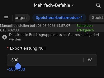

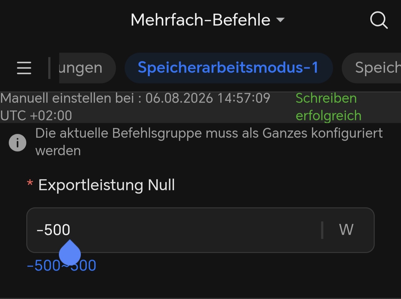

Ich habe mit dem Support Kontakt und soll jetzt mal auf -500W stellen.
Vermutlich wird sich an den Werten aber nichts ändern.
Mal sehen, was die dann sagen.

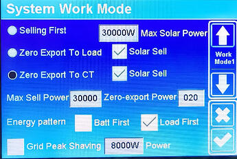

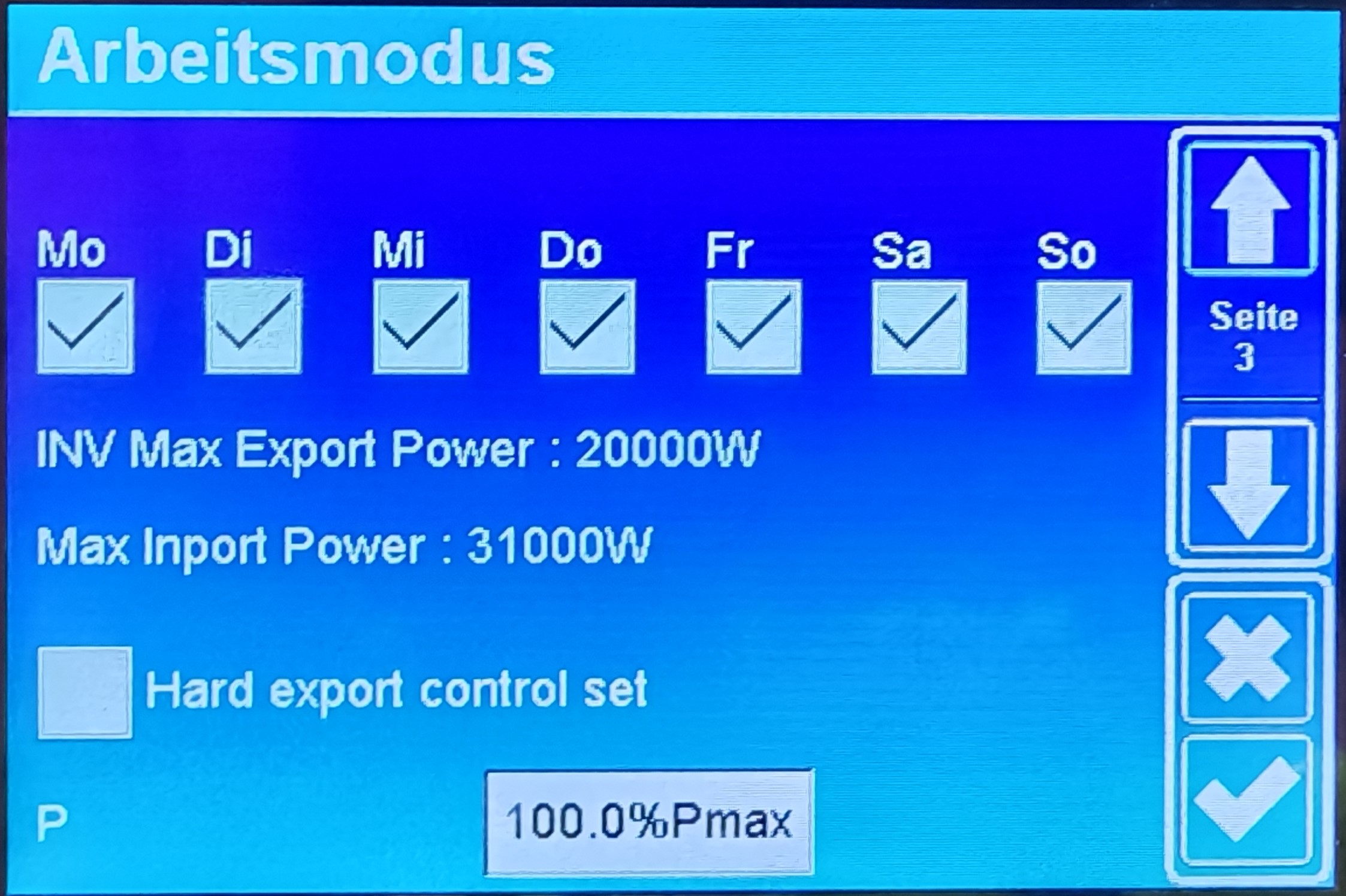

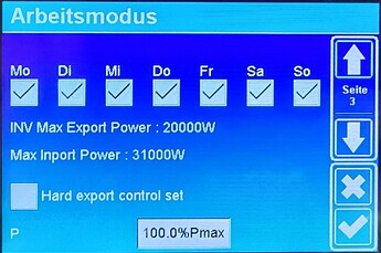

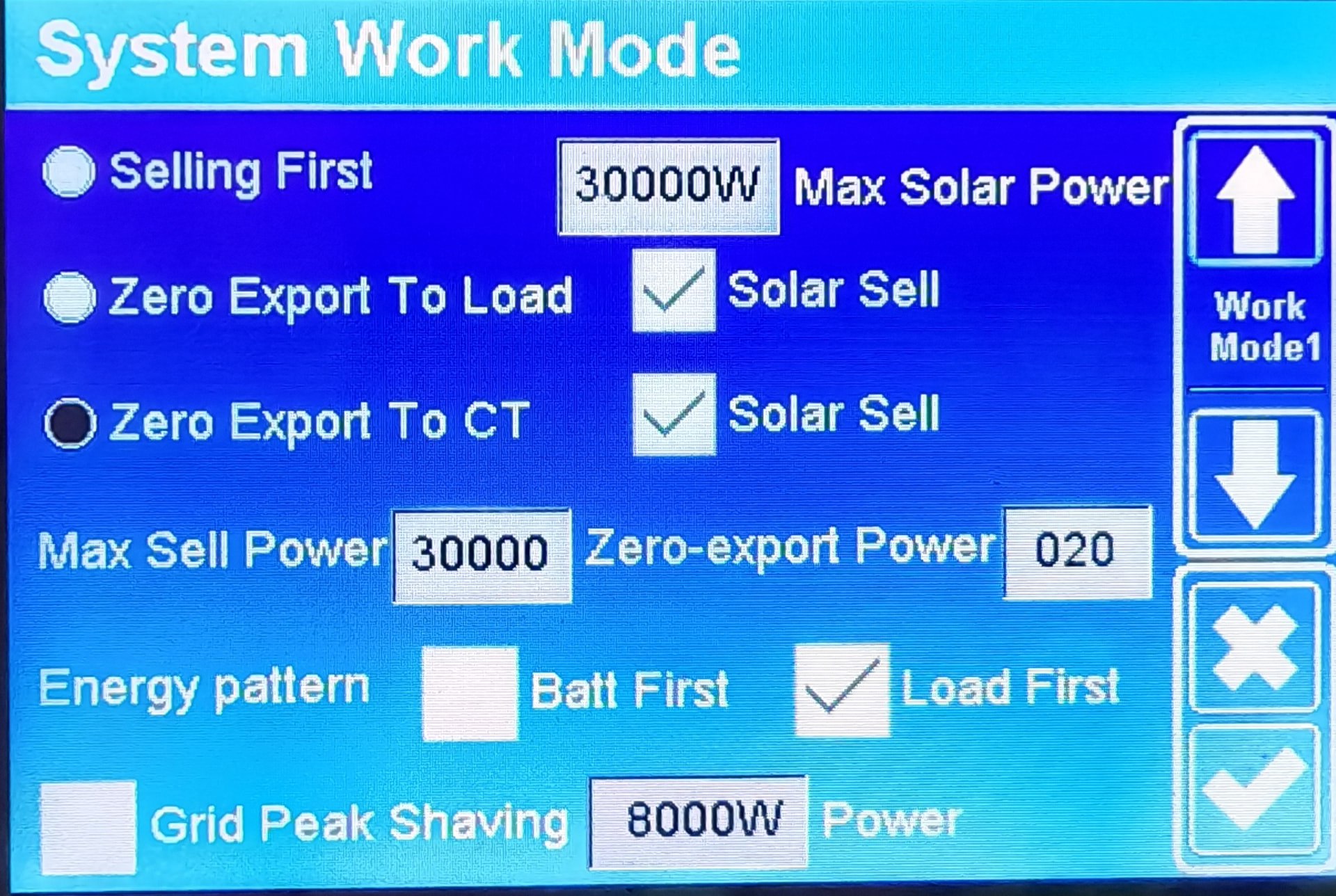

Habe ich schon ich kann nur bis -20w Einstelken mehr geht nicht.

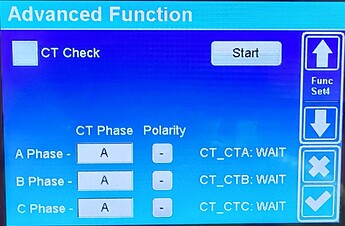

Welche Version hast Du?
c 73 1184

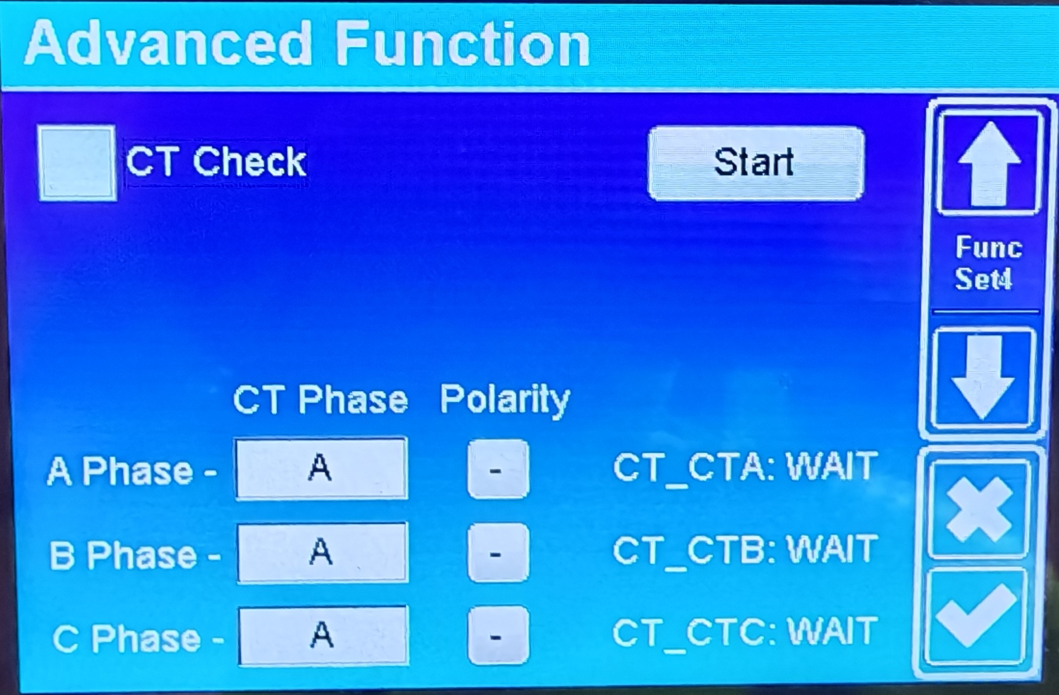

So sieht es bei mir aus.
Gleiche Variante.
