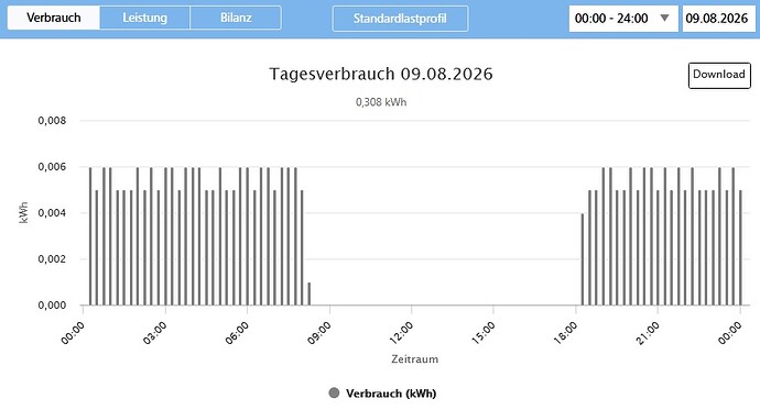

Ganz ehrlich? Ich bin Laie und verstehe da zu wenig von. Was ich allerdings nicht verstehe ist, warum das schwierig sein soll, aber vielleicht kann es mir einer von euch erklären!
Nehmen wir an ein ganz normaler PV-Tag:
Der Wechselrichter versorgt permanent meine Wohnung. Wenn PV anliegt, 0 Verbrauch und zusätzlich Einspeisung. Wenn nichts vom Dach kommt, wird permanent mit ca. 25W bezogen. Wieso ist es nicht möglich, statt 25W zu beziehen mit 50W einzuspeisen? Es könnte ja auch "überschwingen" also durch die Last die ich erzeuge dann mal kurzfristig nur 5W einspeisen aber pendelt wieder auf 50W einspeisen. Würde ich SellFirst machen, macht er das, so ungefähr jedenfalls, auch. Ich stelle ein: SellFirst auf beispielsweise 2000W und wenn ich dann für meine Wohnung 700W benötige, speist er 1300W ein und die 700W vom Hausverbrauch werden gedeckt (da alles an GRID hängt).

Gibt es einen technischen Grund für diesen Netzbezug von ca. 25W?
Ein 'Experte' im Deye-Forum (dy-support.org) hat das mal grob mit der Regelungsgeschwindigkeit des Deye erklärt. Wenn die Last sprunghaft schwankt (Takten vom Herd, Wasserkocher, Durchlauferhitzer etc. etc.) dann braucht der Deye eine gewisse Zeit nachzuregeln. Währenddessen deckt er wohl den Bedarf vom Netz. Ob das tatsächlich so ist, kann ich nicht nachvollziehen, aber sicher möglich. Nach meinem Verständnis gibt es da im WR einen sog. HV-Zwischenkreis, der sowohl von der Batterie und PV gespeist wird und aus dem die Last generiert wird. Dieser Zwischenkreis speichert die Energie in Form großer Elkos, die können aber nur eine begrenzte Menge an Energie sehr kurzfristig liefern und das nachladen dauert ein paar (Milli?)-Sekunden. Bis die Regelung dann stabil ist, wird vom Netz gesaugt - das geht eben schneller weil ständig vorrätig.
Vielleicht ist hier der Regelkreis einfach zu träge bzw. man hat irgendwo gespart?
Das mag sein, ich dachte immer, der einstellbare Wert sei genau dafür.
Ergo, die CTs messen meinen Verbrauch. Und wenn ich einstelle -25W dann wird der gemessene Wert +25W gerechnet. Wenn also bei mir alles ausgeschaltet ist, und ich tatsächlich 0W benötigen würde, würde er 25W einspeisen. Für jene, die das nicht dürfen, aus Netzbetreiberseite o.ä. bliebe es bei 0W. Also selbst wenn ich dann -500W eingebe, das wäre nichts anderes wie "SellFirst".

Der Grund ist, das im Normalfall, mit den alten Firmware immer 20W bezug als minimum eingestellt war.
Ein Grund soll sein, dass es Länder gibt, wo auf gar keinen Fall eingspeist werden darf.
Warum funktioniert es dann ohne Netzbezug, wenn man als Insel unterwegs ist?
Warum funktioniert dann die Regelung besser/gut, wenn:
  • keine AC-gekoppelten WR vorhanden sind?
  • man positive Werte einstellt, anstatt negative Werte?
  • man als Insel unterwegs ist? (klar kann ja nichts einspeisen, aber die Last wird ja trotzdem versorgt)
