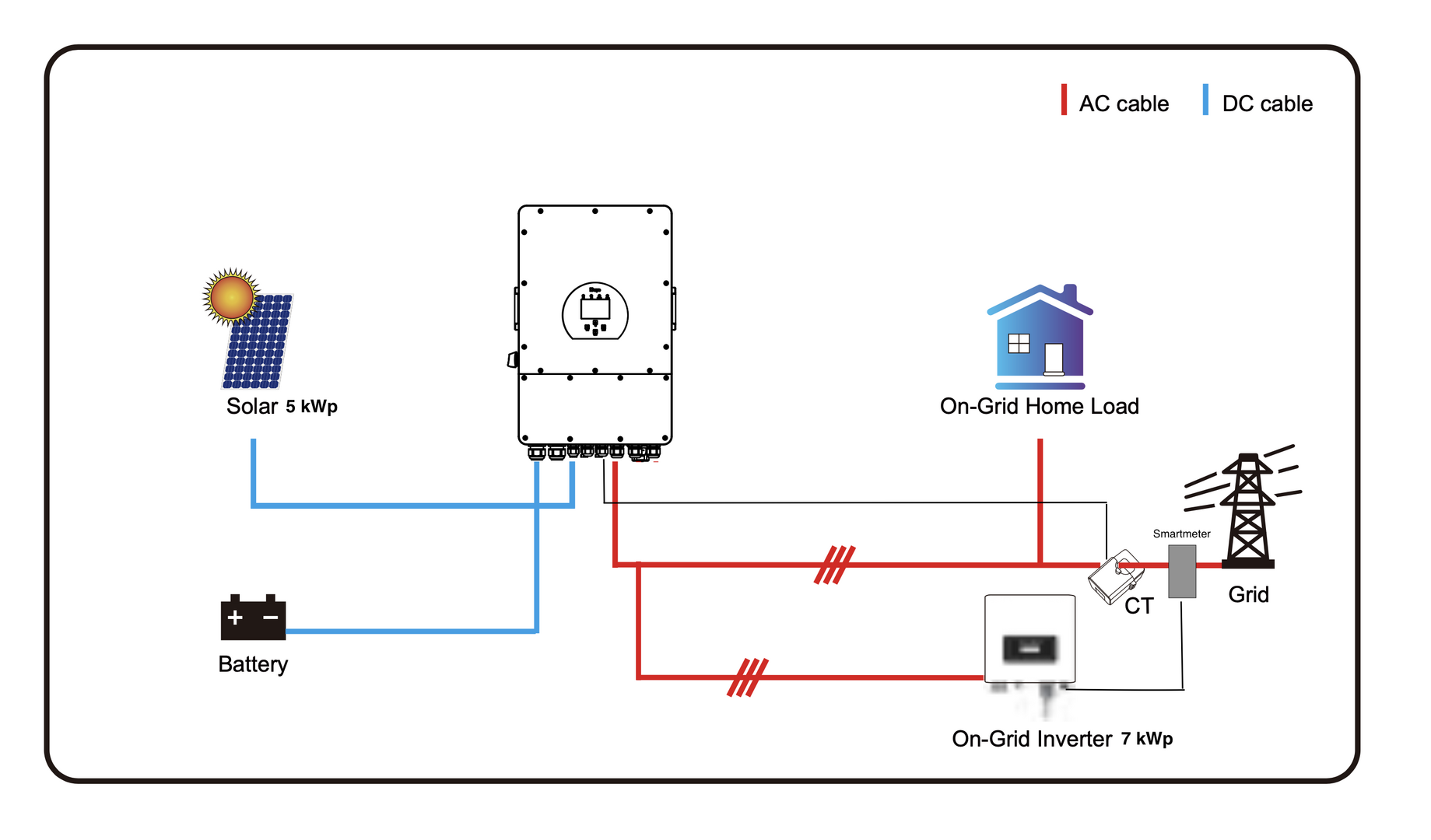

ich hab mir einen SUN-12K-SG04LP3 von DEYE gekauft leider funktioniert das Laden über AC nicht bzw. nicht geregelt. Also der Speicher funktioniert an sich. Nur laden geht nur per PV oder ungeregelt wenn man den Wechselrichter zwingt das Netz zum Laden zu verwenden. Aber dann Läd der mit dem eingestellten Strom egal ob ich den kaufen muss oder nicht. Wie die PV noch nicht installiert war wurde der Akku nur entladen und die verfügbare Leistung wurde auch nicht zum Laden des Akkus verwendet.
Der ein und ausgehende Strom wird vom Wechselrichter richtig gemessen also die CTs sind richtig installiert und der Wechselrichter weiß das Leistung ins Netz geht. Mit dem Kundensupport komm ich nicht weiter.
Die Anwendung ist so wie im Bild unten aufgebaut.
Hat jemand das gleiche Problem? Oder noch besser evtl .eine Lösung? Bei mir ist das besonders bitter da ich ein kleines Wasserkraftwerk habe das auch über Nacht noch liefert - jedoch zu wenig für Verbrauchsspitzen. Jetzt habe ich jeden morgen einen leeren Akku und es geht trotzdem viel Leistung ins Netz anstatt in den Akku.

Wo sitzen denn die CT's bei deinem Aufbau?
Der Deye weiss schon was an Leistung kommt, interpretiert es nur ganz anders.
-CT Klemmen sind vor dem Hauszähler am Netzeinspeisepunkt

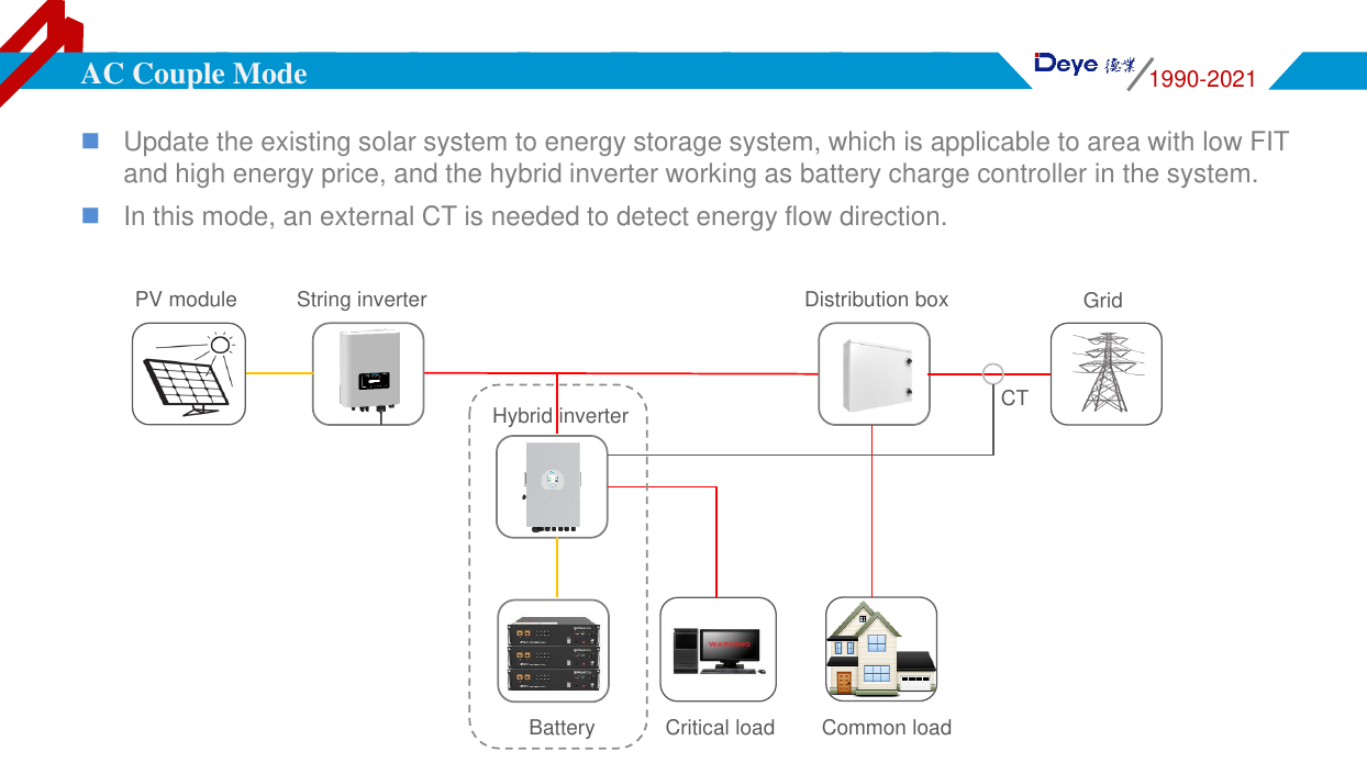

  • Im Handbuch gibt es auch das Beispiel AC Couple. Hier wird der Ausgang der bestehenden PV Anlage oder eines Micro Inverters auf GEN gelegt.
Klappt auch gut. Damit kann man AC zeitig Erzeuger einbinden. Nachteil sind Wirkungsgradverluste und ggf. Limitierungen wenn die bestehende Anlage leistungsstärker ist als der Hybrid Wechselrichter selbst.

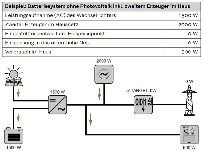

Hier das Setup und auch noch ein Screenshot aus dem Fronius Handbuch. Da sieht man schön was ich vor habe.
