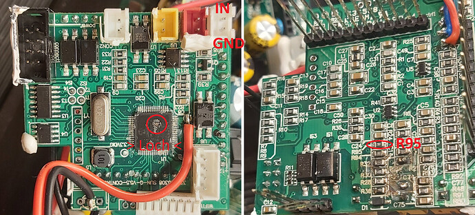

Es geht um dem Umbau eines SUN-1000 GTIL2 um diesen extern mit einer Spannung von 0 - 1,65V (0-100% Leistung) Steuern zu können.
Habe den Umbau wie auf der folgenden Seite beschrieben durchgeführt.
https://www.photovoltaikforum.com/thread/109383-sun-gtil-nutzung-und-erfahrungen/?postID=2098358#post2098358
Nach dem Umbau:
Die Spannung aus meiner Schaltungen habe ich auf ca. 1.58V begrenzt.
Das Display auf dem WR zeigt 0W an, die Messsteckdose ca. 12W. (bei 1.58V Steuerspannung)
Wenn ich GND aus meiner Schaltung Richtung WR unterbreche, pulsiert die Ausgegebene Leistung etwas - ca. 0-70W.
Egal auf wie viel % Leistung ich den Ausgang stelle, dass Verhalten bleibt gleich.

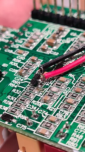

Ich habe die verbaute Diode und den 100 Ohm Widerstand (R4) ausgetauscht und nochmal gelötet, gleiches Ergebnis.
Wenn ich das Datenblatt der Diode (BAV 199 SMD Gleichrichterdiode, 85 V, 0,15 A, SOT-23) und den Schaltplan von der Seite 37 vergleiche, sollte dieser richtig verbaut sein. (Text ist auf der Diode oben, somit müsste PIN 2 auf 3,3V liegen und PIN 1 auf GND) oder liegt hier mein Fehler? :confused:
Eine andere Spannungsquelle mit 1,5xV brachte keine ändern.
Ich habe aktuell den originalen Widerstand wieder verbaut. Der Wechselrichter lebt zum glück noch! :wink:
Anbei Bilder vom Umbau:
Ich schließe nicht aus, dass mein Lötvorgang erfolgreich war da mir das SMD Löten etwas neu ist.
Scheue mich aber auch nicht vor einem dritten Versuch (der zweite ging schon bedeuten leichter von der Hand :wink: ).
Ich bitte euch kurz den Schaltplan und meine Bilder abzugleichen.
Viele Grüße

Hallo Elko,
ich habe schon viel mit dem Sun GTIL2 gebastelt und auch schon einen kaputt gemacht. Hier meine Erfahrung zur externen Leistungsteuerung des SUN GTIL2-1000. Ohne Garantie auf Richtigkeit.
1) Unbedingt darauf achten, dass die Phase(L) im 240V Kaltgerätestecker auf der blauen Seite des Inverters angeschlossen ist. Im mitgelieferten Zusatzhandbuch gibt es auch ein Bild davon:
Schießt man die Phase (L) an den falschen Pin an, so liegen 240V am "internal Limiter" Anschluss an. Als ich dann mit meinem geerdeten Oszi an den GND Anschluss des "internal Limiters" bin hat es laut gekracht (Da PE_Oszi verbunden wurde mit L_Inverter) und der DSP im Inverter hatte ein großes Loch in der Mitte. Oszi und Mann wurden glücklicherweise nicht beschädigt.
2) Die Leistungsregelung über den 0-1.65V Eingang ist zwar einfach, aber nicht ideal. Man muss den Inverter umlöten, sich eine Optokopplerschaltung basteln und es gibt keinen Standby Modus bei 0V/0W.
Besser ist es den "external Limiter" zu verwenden. Hinter der 2Pol Buchse des "external Limiters" befindet sich ein einfacher Optokoppler der mit 5V durchgeschaltet werden kann. Pin 1 = GND (Richtung internal L. Buchse), Pin 2 = 5V (Richtung rote DC Buchse). In den Einstellungen des Inverters habe ich "Limit Mode, External Limiter und Bat or solar Current Mode" angehakt. 475x0.1V, 35A, 491x0.1V Reboot Voltage.
Wird der Optokoppler des "external Limiters" durchgeschaltet, dann fährt die Ausgangsleistung langsam auf das Maximum, wird der Optokoppler abgeschaltet, so fahrt die Ausgangsleistung langsam auf 0W. Jetzt braucht man noch einen Arduino o.ä. der den Ausgangsstrom misst und den Optokoppler des "external Limiters entsprechend steuert.
3) Falls Du Dich doch nicht von der Steuerung über das 0-1.65V Signal abbringen lässt:
Der DSP auf der kleinen quadratischen Platine im Inverter hat einen analogen Eingang (0-1.65V) über den man die Ausgangsleistung steuern kann. Dieser Eingang ist weder geschützt noch galvanisch getrennt. Deshalb sollte man ihn mit einer Schutzdiode versehen und z.B. über einen Optokoppler ansteuern. Mehr dazu gibts im Photovoltaikforum. Ich gehe hier auf die grundsätzliche Funktion ein, nicht auf die Schutzbeschaltung.
Der Analog-Eingang ist an auf den weißen äußeren 2-Pol JST Stecker auf der quadratischen Platine herausgelegt. Der weiße Zweipolstecker neben dem roten Zweipolstecker.
Der platinenäußere Pin ist der Analog-Eingang, der platineninnere Pin ist GND.
Theoretisch reicht es an diese beiden Pins ein galvanisch getrenntes Labornetzteil mit max. 1.65V anzuschließen, aber:
Der 10KOhm-Widerstand R95 auf der Unterseite verbindet GND und den Analog-Eingang. R95 ist also ein Pull-Down Widerstand der den Analog-Eingang auf GND zieht. D.h. um den Analog-Eingang nutzen zu können muss man R95 auslöten.
In den Einstellungen des Inverters habe ich "Bat or solar Current Mode" angehakt. Sonst nichts! 475x0.1V, 02A, 491x0.1V Reboot Voltage.

Hallo Trucki,
erstmal danke ich Dir für deine sehr ausführliche Antwort!
Wie es scheint, hast du dich deswegen im Forum regestiert? :thumbup:
1) Zufälligerweise ist es bei mir aktuell richtig angeschlossen. :)
2) Diese Version möchte ich erstmal als Backup in der Hinterhand behalten. Da ich dies noch nicht komplett verstanden habe und bei der Umsetzung Unterstützung benötigen würde.
3) Die Schutzschaltung habe ich aus dem Photovoltaikforum und dementsprechend nachgebaut. Hier war ich mir nicht komplett sicher, ob ich meine Diode korrekt verbaut habe und ob diese überhaupt vom richtigen Typ ist bzw. die Spezifikationen stimmen. Kannst du dir das mal anschauen? (sie erster Post)
Also theoretisch könnte ich zum testen, den R95 entfernen und eine Spannung bis 1,6xV auf den weißen äußeren 2-Pol JST Stecker über mein Labornetzteil (Wanptek DPS605U) geben ?
Viele Grüße
Ja genau das sollte zum Testen funktionieren. Wie geschrieben würde ich heute aber den ext. Limiter verwenden.
