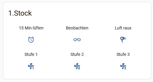

Hab das ganze Geraffel heute erstmalig im Home Assistant automatisiert bekommen. Mit einem Broadlink mini rm4 geht das ganz gut. Wenn man den endlich mit der verstörenden Handyapp ins Wifi bekommen hat. :slight_smile: /p>
Bin totaler Home Assistant Noob, aber so sieht's jetzt in HA aus:
Hat mich allerdings jetzt auch gut nen halben Tag gekostet. Wenn man sich mit Home Assistant auskennt, geht es vermnutlich in 30min. NACH rm4 im Wifi.
Die Tricks:
  • keine extra Repeater!
  • nichts im 5GHz-Band anlassen..

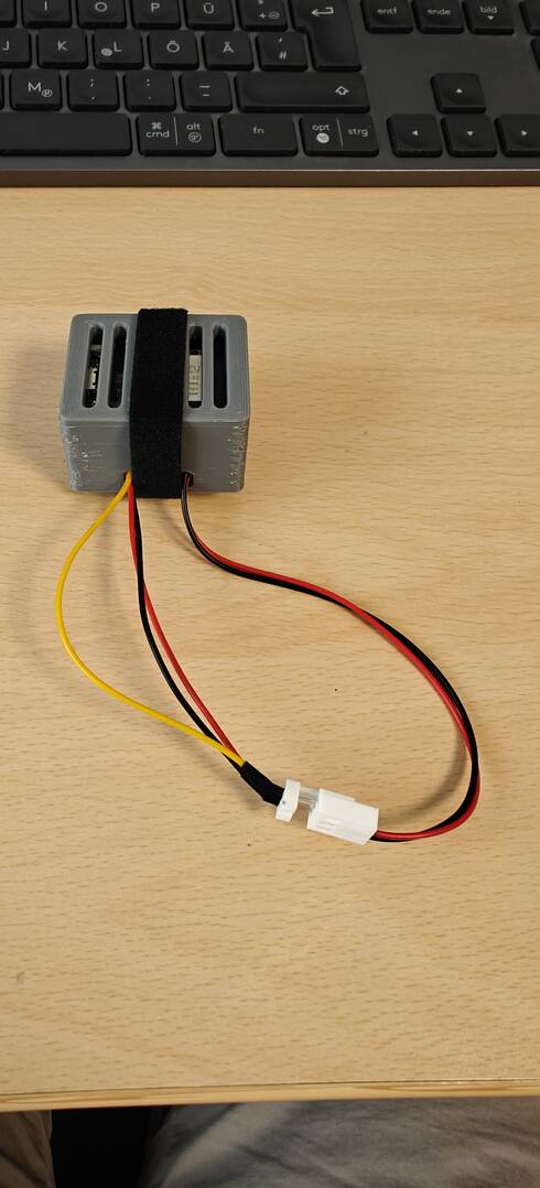

Danke für die Info, falls meine Variante mit esp32 am Ende doch nicht funktioniert wäre das ein Fallback. Werde berichten sobald ich einen funktionierenden Prototypen habe.
Mit Basteln ist man auch nicht langsamer, wenn man die Zeit und den Ärger mit dem Wifi beim rm4 berücksichtigt.. :smiley:
Wenn das funktioniert kann man vor allem die Lüfter stufenlos regeln. Da ich in jedem Raum Temperatur und Luftfeuchtigkeit messe, kann ich dann auch selbst steuern wann und wie lange ich entsprechend lüften lasse.
EDIT: Falls jemand auch damit rumspielen möchte, die Lüfter lasen sich per DC Spannung am gelben Pin regeln.
  • 1-4V zum rauspusten
  • 6-9V zum ansaugen
Bei 4-6V hören sie irgendwann auf zu drehen und man kann so die Richtung wechseln. Die Automatik unterbricht hierbei auch immer wieder die 24V Versorgungsspannung zwischen VCC und GND. Ich werde die Unterbrechung vermutlich auch nachbauen, wird schon einen Grund haben wieso der Hersteller das so gebaut hat. BOM:
  • 1x ESP32 D1 Mini
  • 2x IRLZ44N Mosfet
  • 1X 1N 5819 Schottkydiode
  • 1x Mini Stepdown wie diesen hier (https://www.reichelt.de/entwicklerboards-spannungsregler-1-7-x-2-2-cm-debo-dcdc-power-p282575.html?&nbc=1)
Nochmal EDIT: der Prototyp lebt und kann erfolgreich den Lüfter steuern.
So der Testbetrieb mit einem Lüfter läuft, muss jetzt noch die restlichen Einheiten zusammenlöten. Eine erste Automation in HA steht auch schon für den Pendelbetrieb, das Thema Master/Slave muss ich noch ausarbeiten.
