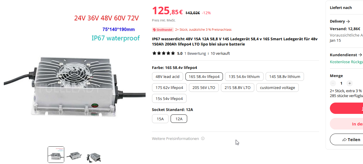

Was meint ihr: https://lichtex.de/XENES-LiFePO4-CCCV-Ladegerat-fur-48V-54_8-V-15S-20-A-1200?googlede=1&gad_source=1&gclid=Cj0KCQiA35urBhDCARIsAOU7QwmBZbfjJBNQDq2SHWyVj0ohxclFdF3Fk8qUBH4Eo51JoxFIdhTtePkaArqVEALw_wcB
Wow, nun bist Du ja noch tiefer gefallen als wo wir angefangen haben:
Ein echtes Chinaprodukt ohne alles, wo man noch nicht mal die Spannung einstellen kann {green}:grinning:
@uschi Ich wollte kein Labornetzteil bei Ali... und Co. bestellen. Hieß nicht, dass ich kein Chinaprodukt möchte.
Wenn du was anderes hast also Ladegerät, Wechselrichter oder so ähnlich, dann gerne her damit.
@stiech82 Also liegt so um 360-380 € und das meinte ich mit unter 400 Takken.
Steuerbar über Sonoff usw. kann ich nicht genau sagen, vielleicht wenn Du das Programm vorher auswählst und dann nur noch per Home Steuerung an oder abschaltest, habe ich aber noch nicht probiert.
Das positive ist, da viele Leute hier gesucht haben, wissen wir nun welche verschiedenen Lader es in der unteren Preisklasse gibt.

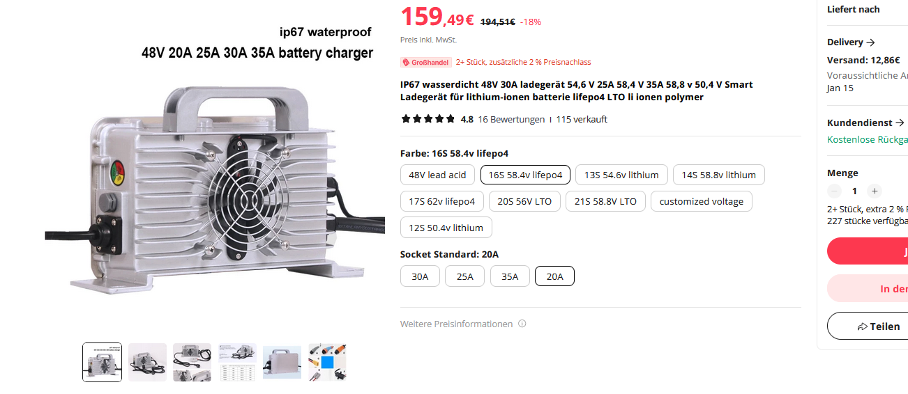

@stiech82 Ich habe mir das Teil im Sommer für den Notfall nach viel Suchen gekauft, wie Sie selber gesehen haben ist der Markt sehr übersichtlich/knapp.
Ich habe nur die Einstellungen vorgenommen welche ich zum Laden brauche und dann das Laden einmal ausprobiert und ich war sehr zufrieden, ist alles einstellbar, mit Überwachung over-voltage, over-current, over temperature, usw.
mit Sensor für Temperatur
Aber ich glaube man muß den Knopf drücken, war aber das Anständigste was ich finden konnte, was halt auch mit 50Ah laden kann und nicht wie ein Labornetzteil mit 5-10Ah.

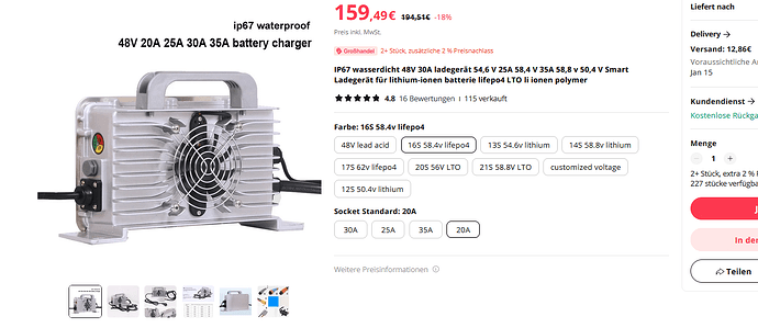

@solartester Danke dir,
Ja mit dem Knopf drücken wäre es dann bei mir raus. Da das Laden automatisch starten soll wenn die Bedingungen passen.
10A würden mir notfalls auch schon reichen, 20A wären super, der Strompreis liegt meistens 2 bis 3 Stunden so weit unten. Waschmaschine, Geschirrspüler und so, würden dann auch zu dieser Zeit laufen, dann wären schon große Verbraucher raus und 1 bis 2kW plus PV sollten reichen.
20A, klein, robust, ohne Einschaltknopf.... das wird schwer...
noch schwerer wird es mit 12A
Was man nicht vergessen sollte, 20 Ah sind knapp 1000W und 10 Ah gerade mal 500W. Das ist sehr wenig und wenn man in 2-3 Std. etwas laden will, kommt man mit 20Ah nicht weit.
