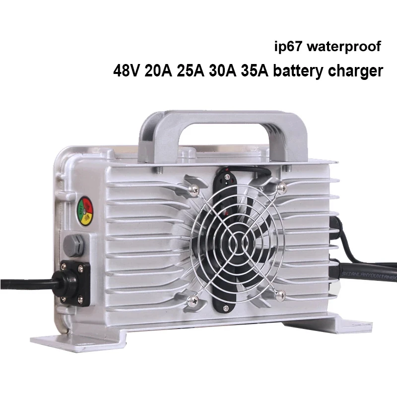

tja was soll man Dir raten?
das eine Ladegerät ist IP65 das kannst Du "unter Wasser" einsetzen
das andere Ladegerät hat sogar WLAN und eine App nur du bist nicht in der Lage es zu erkennen.
