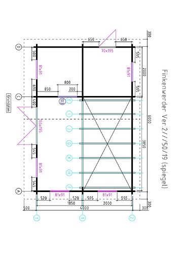

Hallo Zusammen,
ich habe hier ( [Planung] PV für Kleingarten mit 3kwp und 15kwh Speicher - #55 von Socondor ) bereits mein Kleingartenthema im Bereich Solar angesprochen und habe nun endlich einen Liefer- und Aufbautermin für meine Laube bekommen.
Entsprechend wird es nun Zeit für die Suche nach einer passenden Klimaanlage. Den Grundriss habe ich unten einmal angehangen.
Zusammengefasst:
Haus besteht aus 50mm Blockbolen ohne weitere Isolierung. Es sind ein 2 x 2 Meter Technikraum (wo Anschluss und PV stehen wird), sowie den Hauptraum mit 20m² und “Stau- bzw. Schlafboden”. Es darf nur elektrisch geheizt werden und eine Klimaanlage ist okay.
Das freut mich, da die Laube und das Grundstück keinerlei Beschattung in Form von Bäumen oder dergleichen hat.
Meine Konkrete Frage(n) sind:
  • Was für ein Gerät lohnt sich hier? (Ich tippe mal mit 2.5KW bin ich mehr als ausreichend bedient)
  • Wie stelle ich es am besten an, dass auch der 4m² Raum klimatisiert wird?
  • mit welcher Lautstärke der Klima muss ich im Betrieb rechnen? (Außengerät)
Ich freue mich auf Euren Input!
Würde besser eine 3,5kW nehmen, weil nichts gedämmt ist und vermutlich oft auch ausgekühlt.
Lautstärke der AGs hängt sehr vom Gerät ab. Die billigen Geräte sind typisch deutlich lauter.
Warum willst du den 2x2m Technikraum klimatisieren? Heizen ist ja wohl nicht nötig und kühlen doch vermutlich auch nicht.
Das macht so natürlich durchaus Sinn.

Und wie willst Du selbst installieren oder hast Du einen Klimatechniker? Wenn letztes, würde ich den fragen, was er empfiehlt. Wenn ersteres: Wie willst Du das machen?
Ich denke es gibt noch ein paar Punkte die geklärt sein sollten für die Entscheidung welche Split-Klima.
= Soll durchgeheizt werden oder nur an einzelnen Tagen.
= Soll vielleicht “nur” frostfrei gehalten werden.
= An wie vielen Tagen soll im Sommer gekühlt werden.
= Welche Komfort-Ansprüche sind zu erfüllen.
= Ist bezüglich Geräusch auf Nachbarn Rücksicht zu nehmen.
Sicherlich ist die Fragenliste nicht vollständig und kann jederzeit ergänzt werden.
Aber die Antworten auf die Fragen hat, nach meiner Meinung, großen Einfluss ob eine “billige” mit niedrigerem Wirkungsgrad und mehr Geräusch oder eine “tolle” mit höhere Wirkungsgrad und Komfort.
Danke für deine Rückmeldung:
  • Es soll eine Mindesttemperatur gehalten werden und idealerweise via WLan Remote bei Bedarf hochgeregelt werden können.
  • Wenn der Sommer gut wird, würde ich mein Homeoffice entsprechend verlegen und dann quasi durchgängig dort sein. (in den warmen Sommermonaten)
  • zu Komfort: Steuerung via WLan (remote), Lautstärke angenehm um auch schlafen zu können.
  • Da ich von 3 Nachbarparzellen umschlossen bin, wäre es schön, wenn das Außengerät leiser (nicht flüsterleise) wäre. Allerdings wird die dichteste Parzelle vom Verein als Büro genutzt und ist 1 mal im Monat besetzt. Von 16 - 19.00 Uhr
Ich habe einen Klimatechniker zur Hand, der allerdings aktuell schwierig zu erreichen ist.
Der würde das Gerät aber für mich installieren.
