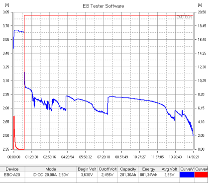

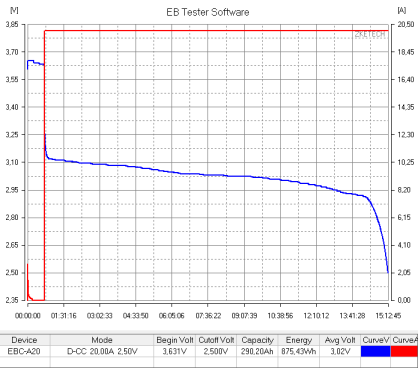

ich habe etwas Stress mit einem China-Lieferanten der mir anstatt 310ah CATL Zellen 280ah Zellen geliefert hat. Zusätzlich sind die Zellen um ein Jahr älter als angegeben und zu allem Überfluss stimmt die Entladespannung nicht. Die Entladekurve ist durchgehend unter 3V (zwischen 2.8 und 3.0V) was einen Einsatz in einem 48V Pack unmöglich macht. Ich habe jetzt fast alle durchgetestet und entsprechende Entlatedaten (CSV) die mir mein EBC-A20 Batterie Tester ausgespuckt hat. Ich möchte die Daten und die Entladekurven mit anderen CATL 280ah Zellen vergleichen und suche deshalb Daten. Hat jemand zufällig diese Akkus gekauft und durchgetestet?

@u-f-o ja und nein. Ich möchte die Zellen erstmal soweit wie im Datenblatt beschrieben (von 3.65v bis 2.5v) entladen um die Gesamtkapazität zu ermitteln. Wenn die jetzt nicht um mehr als 5-10ah vom Datenblatt abweicht, dann sind die Zellen ok, wenn ja, dann sind die nicht ok für mich und ich muss mich mit dem Händler rumschlagen. Diese Entladekurve die mir das Batterieladegerät anzeigt sollte einen recht typischen Verlauf haben. Ich habe teilweise einen Verlauf deutlich unter 3V, so dass es später schwer wird ein 48V Batteriepack zusammen zu bauen. ... das die Zellen später nicht zu 100% also 3.65v geladen und dann wieder bis 2.5v entladen werden versteht sich von selbst. Ich suche Daten von gleichartigen Zellen (001CB2W00000) um diese vergleichen zu können.

Bei dem ersten Diagramm hätte ich den Test sofort abgebrochen. Da hätte ich befürchtet dass er mir um die Ohren fliegt.
ich kann mir aber auch nicht vorstellen was da in dem Akku los sein soll.

Wenn alle deine Zellen so sind wie die aus den obigen Diagrammen solltest du dich auf keinen Fall mit einem Preisnachlass abspeisen lassen. Die wirst du nicht vernünftig ans laufen bringen so dass du dich auf sie verlassen kannst.

Also bei diesen Entladekurven solltest du überprüfen ob die Senseleitungen wirklich die Spannung
an den Akkuklemmen messen.
Die Sprünge in der Spannung würden darauf passen, dass die Senseleitungen sich mit der
Entladeleitung einen gemeinsamen Leiter und/oder Kontakt teilen und auf diesem gemeinsamen
Pfad deutliche Spannungsbafälle auftreten, die u. U. auch sprungartig schwanken.
Im ersten Schritt könntest du wärend der Entladung mit nem handelsüblichen Voltmeter die Spannung direkt an den
Batteriepolen messen. Wenn du dort eher 3.2V...3.3V vofindest während der Tester nur 3V zeigt,
dann stimmt etwas mit der Spannungsmessung des Testers nicht.

das kann ich ausschließen, denn 2/3 der Zellen hat einen solchen "Verlauf" und 1/3 hat einen "normalen" Verlauf. Sollte es zu Fehlkontakten bzw. daraus resulierenden Fehlmessungen kommen, wären diese ja überall zu finden oder liege ich da falsch?

Du hast da aber schon extremen Müll gekauft. Meine 280er EVE Zellen gehen selbst bei über 100A Last nicht unter 3,3V.

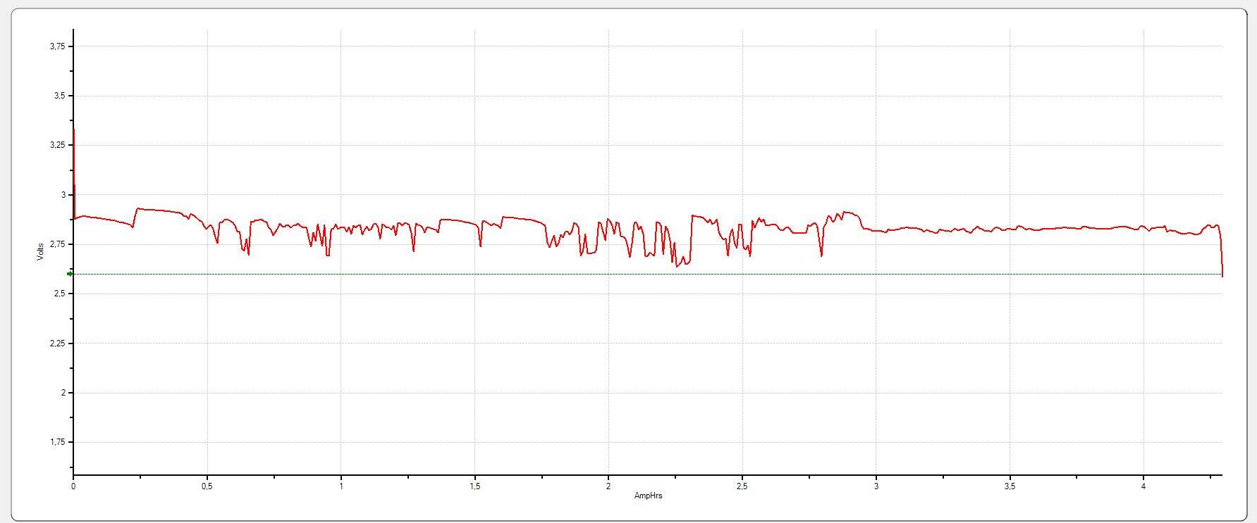

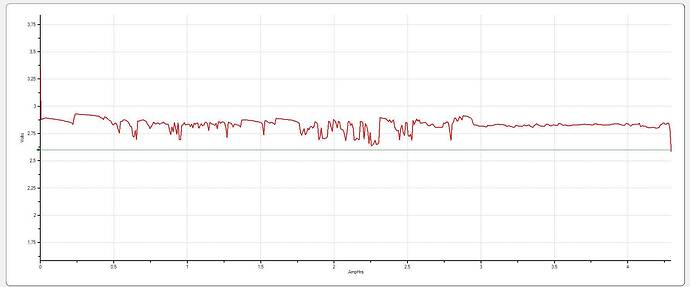

bist du sicher dass da bei deinem messaufbau alles in ordnung ist? dass die spannung auf einmal wieder ansteigt ist schon sehr merkwürdig!
keine übergangswiderstände?
ich verwende bei den Alu kontakten der zellen immer das hier:
Ich hatte selbst eine defekte Zelle, hatte ein ähnliches Diagramm.
Wirklich ausschließen kannst du es nur wenn du mit einer zweiten Messung, welche fraglos die korrekte Spannung erfasst, überprüfst.
Zu niedrig scheinen alle deine Spannungskurven zu liegen.
Wenn dann zusätzlich irgendeine Teilverbindung auch noch wackelig ist, muss die ja nicht immer wackeln.
Die zusätzliche Messung mit nem banalen Multimeter ist wirklich ne Sache von Sekunden.
Aber es kann natürlich auch sein, dass deine Zellen wirklich defekt sind. Also nicht nur 280er anstatt 300+, sondern echt defekt.

Hm, die Spannungskurven bei 20A DC sehen ja eher nach 10 mOhm aus anstatt nach 0.x mOhm. Das ist so extrem viel höherohmig,
dass auch eine Kleinsignal-AC-Messung grob auffällige Werte liefern müsste.
Ich bleib' dabei, einfachste Taktik - die Zellenspannung mit nem banalen Voltmeter messen während der Tester mit 20A entläd.

Die Entladekurven weiter oben sehen ja immerhin nach 290Ah und 300Ah aus.
...und wenn die aktuelle Spannungsmessung um rund 300mV zu niedrig läge, dann ergäbe ein korrekte Messung sogar minimal mehr.
