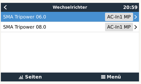

So sieht das in der Geräteliste aus:

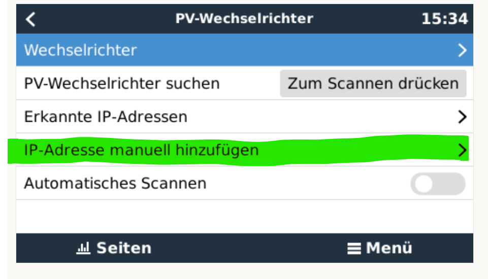

Und so im Menü PV-Wechselrichter:

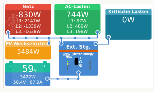

da ich die Verbindung nicht wie gewohnt hinbekommen habe und der Wechselrichter immer noch nicht über das Menü PV-Wechselrichter gefunden werden will, habe ich nach einer anderen Möglichkeit gesucht.
Fündig bin ich bei github geworden: Hier gibt es dbus-mqtt-devices mit dem es möglich ist, die Modbus-Daten über MQTT dem Venus OS bereitzustellen.
Dies klappt auch erstmal ganz gut und die Werte werden auch als Wechselrichterleistung angezeigt:

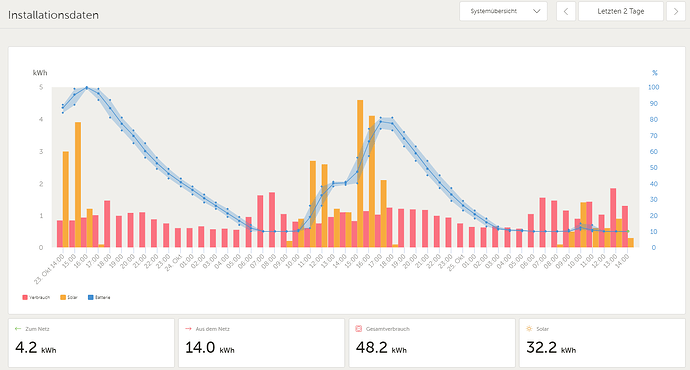

Nur im VRM Portal will die Anzeige nicht richtig funktionieren:
In der Übersicht ist alles ok:

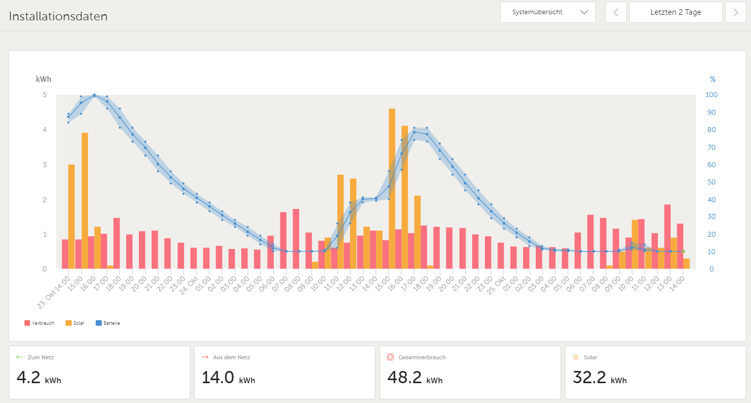

Die Solar-Erzeugung wird allerdings nicht in den Verlaufsdaten angezeigt:
Jemand eine Ahnung, woran das liegen könnte?

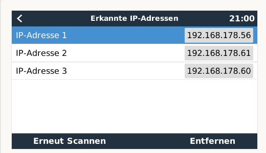

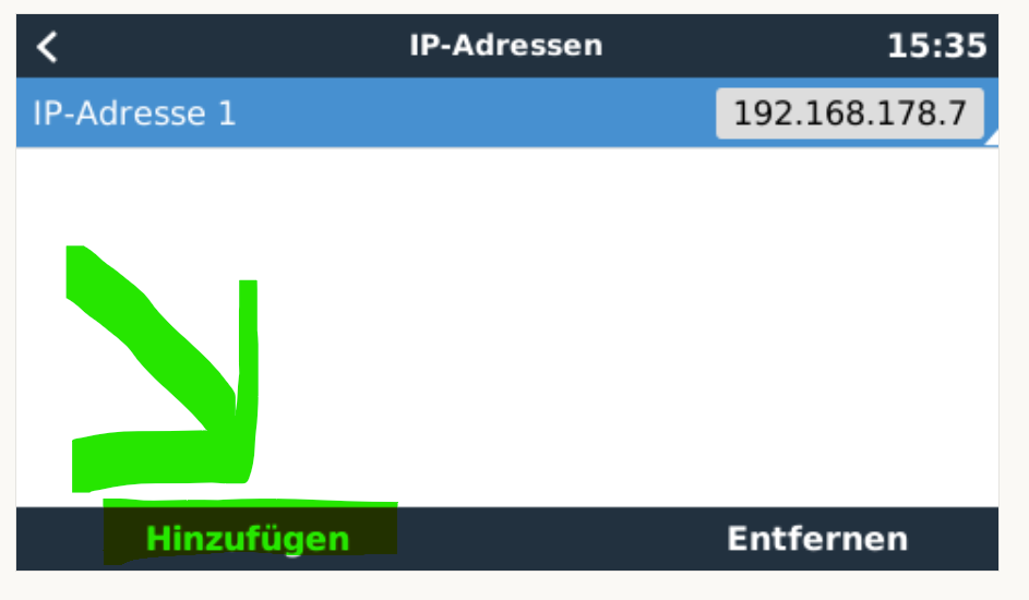

hast du die IP adresse deines "neuen" Tripower manuell hinzugefügt?
@helge
ja, leider auch ohne Erfolg
Hat keiner eine Idee, warum mir die Werte nicht im VRM Portal unter Gesamt-Solar angezeigt werden?

Ein zusätzlichen ET340 oder ähnlich werde ich nicht kaufen. Die Regelung funktioniert erstmal soweit ganz gut. Das einzige ist, dass der Verbrauch nicht (richtig) im VRM Portal angezeigt wird.
Sobald der Tripower Leistung erzeugt wird kein Verbrauch mehr angezeigt. Eventuell wird das ja mit dem nächsten Firmwareupdate behoben....

Ich habe mal ein PHP Skript geschrieben (Installationshinweise im PHP Skript), welche über die lokale SMA API den Tripower X ausliest und die Daten per MQTT dem Victron GX bereitstellt. Damit tauchen dann auch alle Daten korrekt im VRM Portal auf, denn auch die Energiewerte, die in der SMA Modbus Schnittstelle fehlen, können über die lokale API ausgelesen und bereitgestellt werden.

Wenn das Skript läuft und du alles gemäß Anleitung installiert hast, dann sollte der WR eigentlich im VenusOS auf oberster Ebene und in der grafischen Anzeige auftauchen.
Wichtig ist die Aktivierung von MQTT und die korrekte Installation des dbus-mqtt-devices Modul. Siehe HIER.
