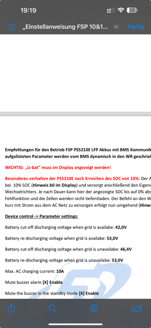

ich mochte den Wechselrichter konfigurieren und bekomme das nicht hin. Über das USB-Kabel komme ich auf den Wechselrichter aber wie kann ich die Einstellungen vornehmen wenn ich das ohne das USB-Kabel machen möchte. FSP schreibt auf keinen Fall USB und RS232 gleichzeitig verwenden. Und die Einstellungen für den Wechselrichter mit BMS sind nur vorzunehmen mit erkannten BMS also mit der Anzeige Li-Bat im Display. Ich habe mir den (Waveshare Industrieller USB zu RS485 Konverter Adapter mit Original CH343G und SP485EEN, Eingebaute Blitzfeste Röhre, Rückstellbare Sicherung, ESD und TVS Schutzschaltungen: Amazon.de: Computer & Zubehör) USB und diesen hier (USB zu RS485 Konverter Adapter,rs485 USB,RS485 to USB Adapter,RS485 Konverter,RS485 USB Adapter,USB RS485,USB RS485 Adapter,RS485-USB,USB Auf RS485 Adapter,RS485 to USB,RS485 Adapter,2Pcs: Amazon.de: Computer & Zubehör) gekauft aber ich bekomme es einfach nicht hin mich zu verbinden. Ich nutze die ModBus Box und die BodBus Karte.

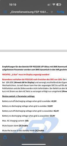

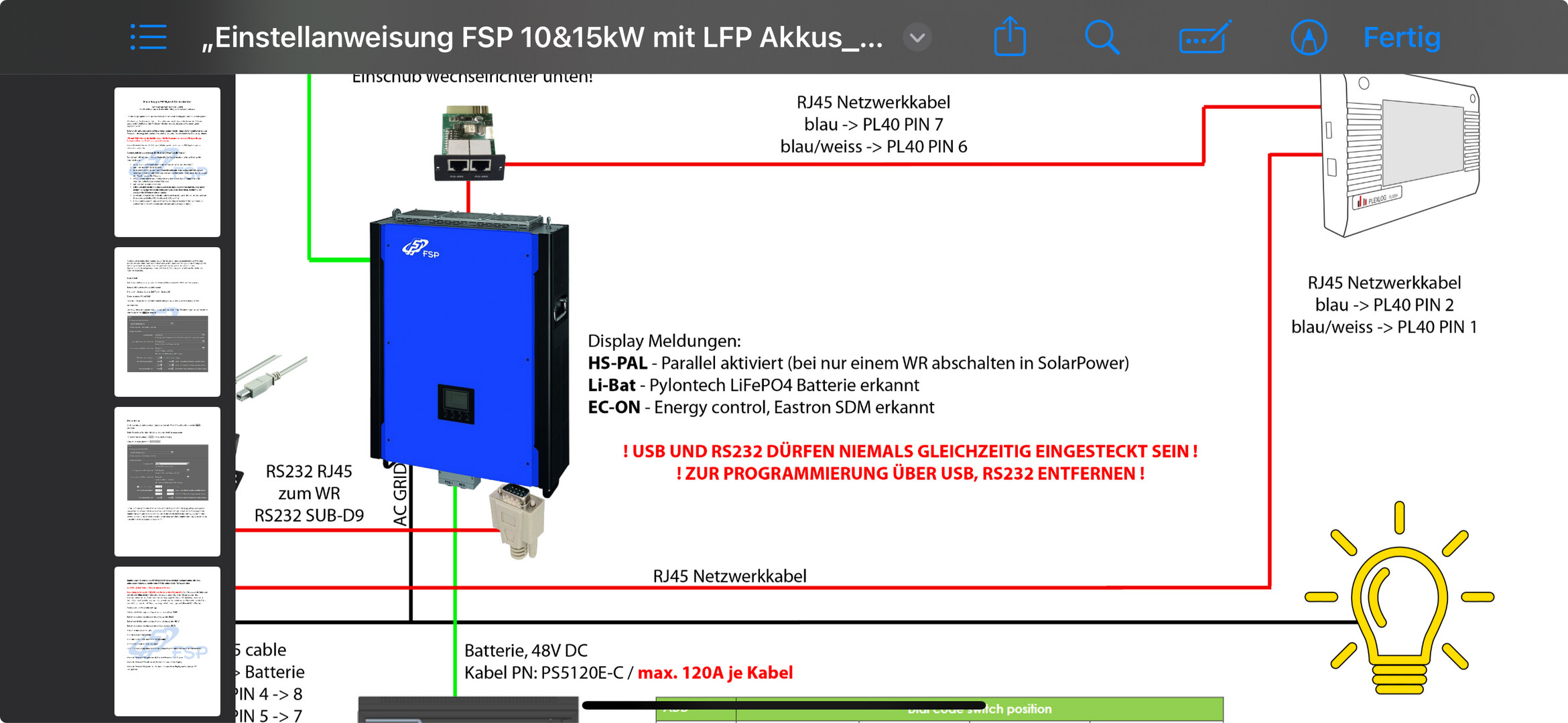

Ja das ist kein Problem. Damit habe ich auch Zugriff. Aber für die Einstellungen die ich da vornehmen soll laut FSP, damit der Akku auch korrekt funktioniert muss im Display Li-Bat stehen also die Batterie auch mit dem WR verbunden sein. Wenn ich aber den RS232-Stecker abziehen muss um den USB-Stecker zu nutzen ist mein Akku aber nicht mehr mit dem WR verbunden und dem entsprechend wird im Display auch nicht mehr Li-Bat angezeigt. Es steht explizit in der Anweisung das USB und RS232 nich zusammen eingesteckt sein dürfen und das Li-Bat im Display stehen muss. Das ist mein Dilemma. Ich habe die Anweisung mal beigefügt
