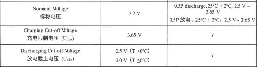

für: LF280K, von 2023:
Standard-Entlademodus: Entladung auf 2,5 V mit einer konstanten Leistung von 448 W
Entladeabschaltspannung 2,5 Temperatur T > 0°C
Absolute Entladespannung Mindestens 1,8 V Unabhängig vom aktuellen Entlademodus der Zelle muß der Entladevorgang gestoppt werden, sobald die Zellspannung unter die absolute Entladespannung sinkt.

Ich war sehr erstaunt über die Stromangaben in der Tabelle. Und über die Widersprüche. Und über das frühe Erscheinungsdatum des Datasheets. Und dass man das nicht vorher schon wusste. Vermutlich ist die Überschrift der Tabelle falsch. Sie passt gut zu den Stromwerten, die beim Entladen zulässig sind.Zu der Zeit war die Entwicklung lange noch nicht so weit. Dann habe ich viele andere und neuere Datenblätter gesucht und habe kein vergleichbares gefunden. Alle beschreiben, dass man bei Temperaturen unter 0°C nicht laden darf Und dass man zwischen +5°C und 0°C nur noch mit 0,05C laden darf. Es ist also Vorsicht geboten und ich kann weiterhin keine LiFePo4 Batterie für Anwendungen mit Außentemperaturen empfehlen. Und wenn man eine selbstheizende Batterie benutzen will, muss man sich über die Energiequelle dafür gedanken machen. Bei Solaranlagen geht das nur bei extrem großer PV. Sonst ist die Batterie bereit zu Laden, wenn die Sonne schon untergeht. Auch perfekte thermische Isolierung ist nicht leicht umzusetzen.
