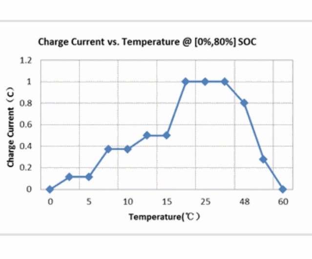

Im DIY-Solarforum gibts ne längere Diskussion zu dem Thema:

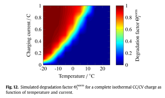

Dieses Chart ist interessant:
Demnach könnte man allerdings auch bei Null Grad C noch bis 0,2C Laden ohne Degradation? Kann ich mir nicht vorstellen…
P.S. Der Chart gilt wohl für NMC-Zellchemie, nicht für LFP! Man muß die Details lesen und die exakte Zellchemie wird oft nur spärlich oder gar nicht angegeben.
