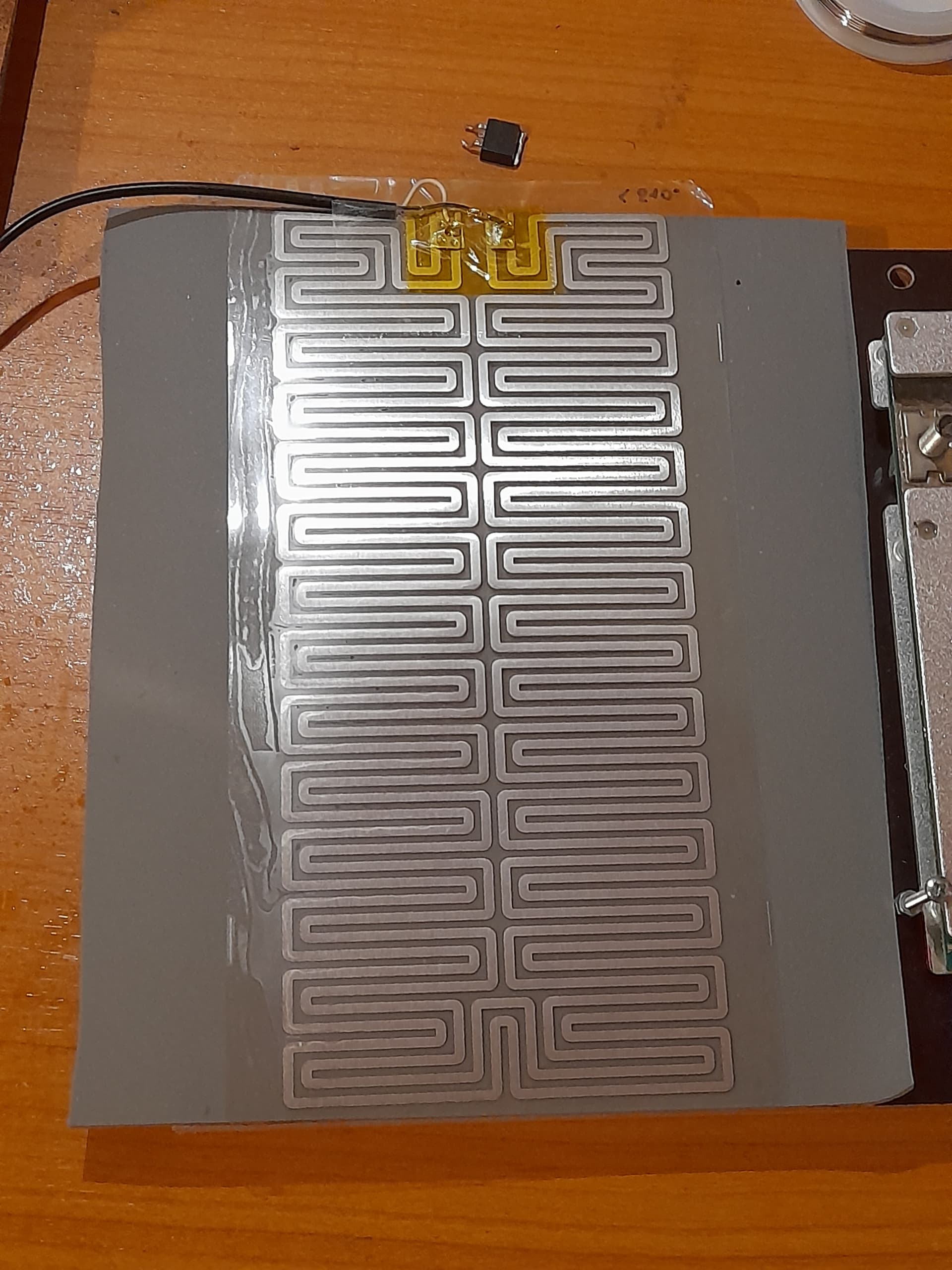

Meine Heizfolie hat bei 5V gemessene 1.5 A zwei Blöcke freistehend um 5 Grad in 6 std erwärmt.
Außen plus 4 Grad war nach 2 Std erreicht. Im gesamten isolierten Pack wird dann deutlich stärker erwärmt.
Man kann die Folie auch zuschneiden und zweireihig auch vollflächig anbringen. Löten muß ich prüfen. ist eine Metall Leiter Folie, kein Leitlack. Also eine normale? flex Leiterplatte mit Decklage.
Bei mir kommt sie mittig rein auf die Rand Heizung verzichte ich. Die Folie passt aber auch 2 reihig über die ganze Fläche. Überstand kürzen. Der graue Zuschnitt ist Silikon, passend zu 315 Ah Akku.

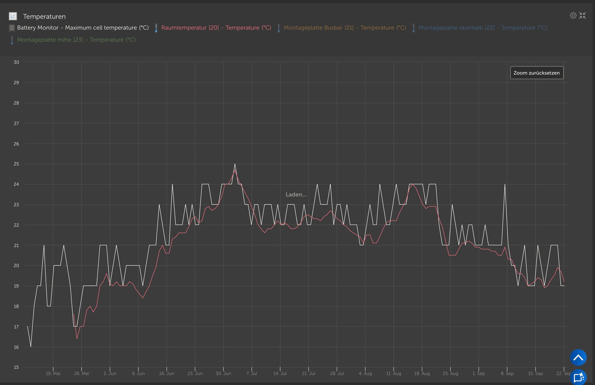

Eins kann ich euch verraten der “Keller” wird nie wieder so kalt sein wie vorher, hier sieht man deutlich was bei uns im Bruchsteinkeller die Temperatur stieg, nachdem die Solaranlage im Betrieb ging.
wobei ich auch gespannt bin, wie es bei uns weiter geht, ob ich z.B. die Belüftung im Winter schließen muss.
Volumen 150 liter, 15 grad Differenz, 300 Wh/24 h.

Ich fänd ja den Temperaturverlauf zwischen September und Mai interessanter :slightly_smiling_face:
edit: Aber ich sehe grad, Victron speichert nur die Werte der letzten 6 Monate :neutral_face:
meine Anlage steht erst seit Ende Mai im Keller :innocent:
Ja, daran hatte ich als erstes gedacht. Jetzt hab ich eben in meinen Daten geschaut und musste feststellen, dass die gespeicherten Werte leider nur bis April reichen, also länger als 6 Monate werden sie leider nicht gespeichert.

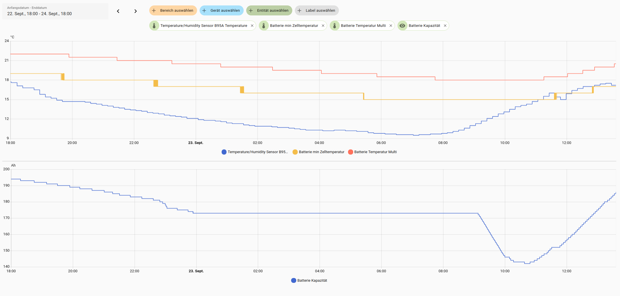

mein Akku steht draußen an der Kellerwand in einer Blechkiste. Zwischen Akkus und Blech befinden sich 20 bis 30mm, meistens 30mm Styrodurplatten.
Im Winter steht der Akku dann in der Garage und hat Urlaub. So der Plan.
Ich hänge mal einen Temperatur-Verlauf an. Von gestern 18 Uhr bis jetzt. Oben Batt-Temp. vom MP2 Sensor oben auf den Zellen. Mittig die minimale Zelltemperatur vom JK-BMS, Sensor unten neben den Zellen. Unten Außentemperatur. Darunter noch die jeweilige Kapazität in Ah. Nachts schaltet sich der MP2 aus, um Batteriekapazität zu sparen.
Der Akku kühlt selbst bei diesen mäßigen Temperaturen schnell ab und heizt sich beim Laden wieder auf. Bei mir sollte es jetzt kein Problem, selbst bei 5° nicht, weil selbst im Sommer nie mehr als max. 0,08C geladen werden.
Selbst wenn es bei zeitweise 5°C mal 0,04C werden, wird es kaum Lithium-Plattierung geben. Die Effizienz wird durch die niedrige Temperatur in Verbindung mit dem erhöhen Innenwiderstand aber fallen und evtl. auch die Zellchemie ein klein wenig leiden. Bei 1C sieht die Sache natürlich ganz anders aus.
