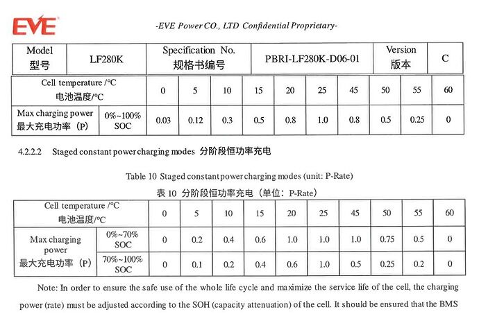

Das Datenblatt für die LF280 ist von 2018. Ich hab hier eins für die LF280K von 2023
LF280K June 2023
