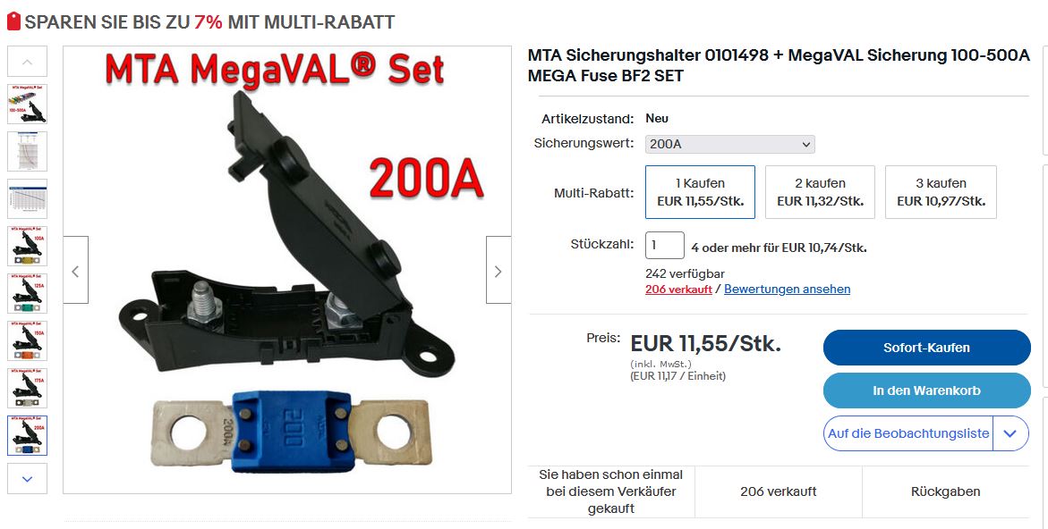

Hab schon überlegt.. ich weiß es nicht mehr. Ich hab die Dinger schon eine Weile hier liegen und weiß nimmer, wo ich sie gekauft habe...
BEP Sicherung ANL 200A vielleicht? Die sind billiger als die von Victron.

Sieh mir nach MTA aus :)
https://www.ebay.de/itm/174624546042
https://www.ebay.de/itm/184349614119

Du hast Recht, die hier sind es:

Achtung! Maximal 32V!
Wer 16 Zellen verbaut, der kann die nicht nehmen.
