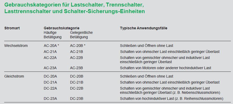

Frage in die Runde, besonders an Voltmeter,
geht der Siemens 3NP407 auch?
Einziger Unterschied ist, dass der nur Kategorie DC21B hat und schon etwas älter ist...
Bei uns in der Firma liegen noch welche rum, eigentlich zum entsorgen gesperrt, könnte ich von den Lageristen für ne Brotzeit bekommen.
Kein Problem, DC-21B reicht völlig aus um gelegentlich mal einen Akku abzuschalten.
Da der WR keine Induktive Last ist, sollte das echt kein Problem sein. Wieviele hast du denn von den Teilen :wink:
kommt drauf an ist das einer für aderendhülsen?
ist dann der limitierende faktor welcher querschnitt da reinpasst

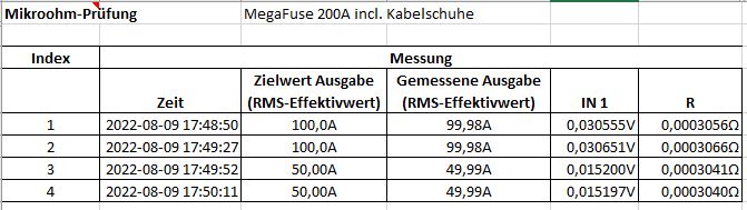

Hab mal ne Frage an die Leute, die eine Streifensicherung (Megafuse) verbaut haben.
Wieviel Spannung fällt da im Betrieb bei welcher Last (welchem Strom) ab ? Bitte mit Angabe der verbauten Sicherungsgröße.
Ich frage deswegen, weil ich wissen will, welche Leistung an der Sicherung verbraten wird. Ich glaube mittlerweile zusätzlich nur NH-Sicherung noch eine Megafuse direkt am Pluspol der Batterie anschrauben zu müssen, da ich nicht will, dass sollten sich bei extremer Schusseligkeit die beiden Batteriekabel vor dem NH-Trenner bei Montage oder Demontage berühren, dann ist Feierabend.
Deswegen doch lieber eine noch zusätzlich eine Streifensicherung, falls möglich.

Bitte schön ;)
Hallo @GeLuPV2,
herzlichen Dank.
D.h. an der Megafuse verdampfen so ca. (0,03055V)²/ 0,0003056 Ohm = 3 W
Fände ich noch verkraftbar und der Sicherheit gegenübergestellt noch sinnvoll. Ich glaub dann bau ich noch eine ein. Zusätzlich zum NH-Trenner.

Die kamen auf einen höheren Widerstand, wobei dann auch weniger Leistung daran verloren gehen kann bei ungefähr gleichem Spannungsabfall.
EDIT: Hier sind sogar die Angaben von Victron: https://www.victronenergy.de/upload/documents/Datasheet-Midi,-Mega-and-ANL-fuses,-and-fuse-holders-EN.pdf
Genau, 3W bei 100A und 0,76W bei 50A; also denkbar wenig. Auch ich mache (aus den gleichen Gründen wie Du) eine solche Sicherung direkt an den Akku.

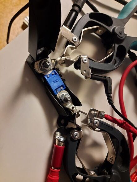

Ich habe etwa 0,3 mΩ gemessen, Victron gibt für die 200A-Sicherung 0,25 mΩ an. Das ist nicht mehr sondern etwas weniger.
Das hängt damit zusammen, dass ich nicht nur die nackte Sicherung gemessen habe, sondern inclusive der beiden angeschraubten Kabelschuhe - was ja in der Praxsis dann auch so realisiert wird (siehe Foto).
Ich hab aus Neugier natürlich auch die Sicherung pur gemessen und dabei etwa 0,27 mΩ ermittelt. Das passt also ganz gut. Jetzt noch vorhandene Abweichungen darf man gerne den üblichen Bauelementetoleranzen oder auch einem Messfehler zuordnen. Ich hab den Strom einfach nur schnell per Messzange eingespeist, durch diesen Übergang können durchaus auch nochmal 10-20 μΩ drauf kommen.
Aber das sind Werte, die spielen bei unseren Anwendungen überhaupt keine Rolle mehr, da brauschst Du schon mehrere tausend A Nennstron, damit das relevant wird ;)
