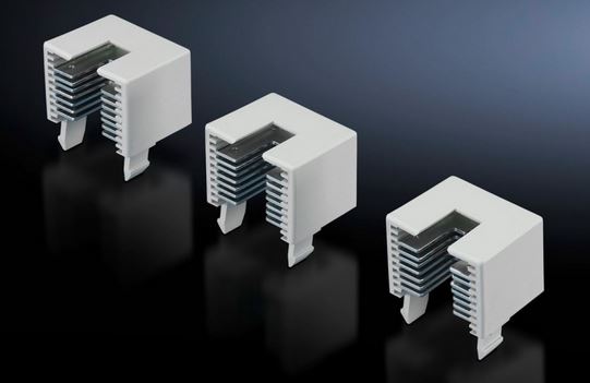

Kann mir mal bitte jemand erklären wo bei 58V Gleichstrom der Lichtbogen her sein soll, das ist doch eher ein Problem bei 230V und höher?
Bei 1kV/mm reicht doch bei 58V schon 0,06mm Abstand damit kein Lichtbogen mehr entstehen kann
Du darfst den Ausschaltlichtbogen nicht mit der Schlagweite (Durchschlagfestigkeit) verwechseln.
Bei den von Dir genannten 1kV/mm handelt es sich um die Luftstrecke, die bei Annäherung nicht unterschritten werden sollte, sonst kann es zu einem Spannungsüberschlag kommen
Beim Ausschalten wird der Lichtbogen auf jeden Fall gezogen, da wir ja bei 0mm anfangen und der geht nach 0,06mm auf gar keinen Fall aus!!
Nun ist das bei 58V tatsächlich noch nicht wirklich kritsch aber immerhin haben wir etwa die Verhältnisse von einem Schweißgerät.
Und wenn man eine Schweißelektrode gaaanz langsam wegzieht, bekommt man eine Vorstellung was passieren kann, wenn man den NH-Trenner ebenso langsam öffnen würde.
ALSO: Wenn schon NH-Trenner, dann immer mit Schmackes öffnen! Das sollte man schon berücksichtigen!
Bei Gleichstrom gibt es keinen Nulldurchgang der den Ausschaltlichtbogen automatisch ablöscht, da geht es nur über möglichst schnelle Erhöhung der Schaltstrecke.

Viele Hersteller bieten als Zubehör für NH-Trenner sogenannte "Löschkammern" an, die minimieren den Ausschaltlichtbogen erheblich.
