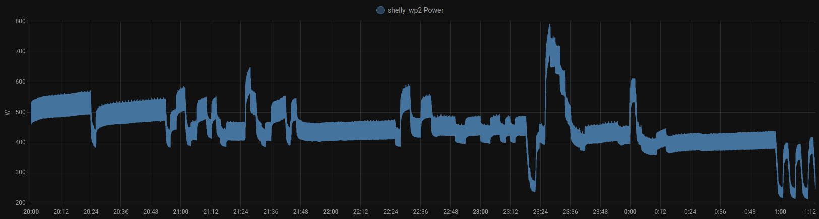

Habe meine IG vorhin gleich mal alle auf Automatik geschaltet.
Schalten leider regelmäßig bis auf "medium" hoch, aber könnte ich mit leben.
Jedenfalls ist seitdem die Leistungsaufnahme um rund 20% gesunken, von 400W auf etwa 330W, obwohl die AT schon unter 9°C gefallen ist.
Werde das mal weiter beobachten :idea: .
Man kann auch schön erkennen, wann meine Frau nochmal Fenster zum Lüften aufgerissen hat.
Da geht sie hin, die teure Wärme :cry:.
