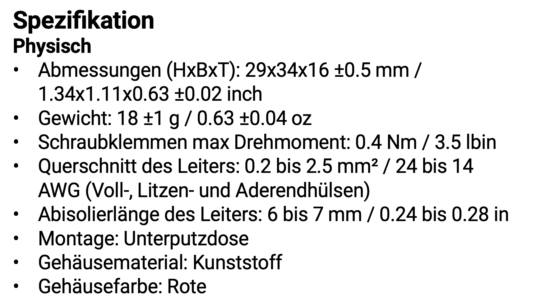

der Shelly EM Mini verträgt durchaus 16A. Da ist kein Relais drinn nur ein Shunt als Messbrücke.
Was ich aber dringend empfehle ist der feindrähtige Anschluss und die Einstecktiefe der Anschlüsse kürzen auf die Klemmen! Und natürlich das Drehmoment beachten.
Die Shellys sind sehr sichere Konstruktionen und ein Versagen ist immer der Fehler des Monteurs. Wenn hier mit brutalem Drehmoment der Anschlussblock auf der Platine im Lötpunkt gelockert wird ist das Brandereigniss aufgelegt.
Ebenso wenn mit starrem Leiter beim Zurückdrücken in die Dose der Anschluss gelockert wird durch Hebelkraft.

Soweit ich das in den offiziellen Specs verstehe, sind einadrige Leitungen bis 2,5mm2 explizit erlaubt.
Kein Mensch mit Sachverstand wird einen 2,5mm² starren Leiter an diese Klemmen anschliessen und hernach die ganze Chose in eine UP-Dose quetschen. Das geht nicht gut weil die Hebelkräfte auf diesen 7mm Länge den Leiter lockern können.
Ich crimpe unisolierte Endhülsen auf einen feindrähtigen Leiter und verbinde den mit einer Wagoklemme an die bestehende Installation und achte dabei möglichst keine Biegemomente entstehen zu lassen.

Zur reinen Rechnung: In den Shellys ist überwiegend ein BL0942 (Shanghai Belling) verbaut, dessen Referenzbeschaltung übliche 1- 2 mΩ Shunt-Widerstände vorsieht. Bei 1,81 kW elektrischer Leistung (≈ 7,87 A ) ergibt das rechnerisch eine Verlustleistung von 0,06 - 0,12 W am Shunt. Bei einer Bauteil-Dauerbelastbarkeit im typischen 1-2 W Bereich also thermisch unkritisch. Deutlich unter einem Viertel dessen, was selbst bei 16 A (Nennstrom) anfallen würde (0,25–0,5 W).
Subjektiv: 7,87 A entsprechen ~49% der 16-A-Spezifikation - rechnerisch komfortabel. Bezogen auf konservativere Faustregeln, wie sie hier einige mit mehr Erfahrung ansetzen (z. B. Eigenlimit bei 10 A statt der spezifizierten 16 A / zB durch Dauerbetrieb einer Klima oder ergänzende Anlaufströme etc.), bewegt man sich damit aber möglicherweise genau am Kipppunkt der Entscheidung über die eingesetzte Lösung.

Ob du da irgendwo an Limits kommst, würde ich einfach prüfen. Wenn deine Split Klima 1500 W maximal zieht, würde ich einfach mal 2000 W Last für 30min anschließen und man die Temperatur checken. Bis 45 Grad Gehäusetemperatur halte ich noch für unproblematisch, 50 Grad gehen vielleicht auch noch gut. Und natürlich so testen, wie du den später auch betreibst, wenn in Abzweigdose, dann muss da auch der Deckel drauf sein.
