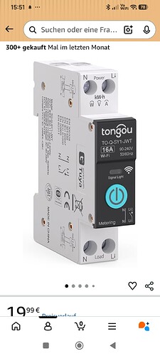

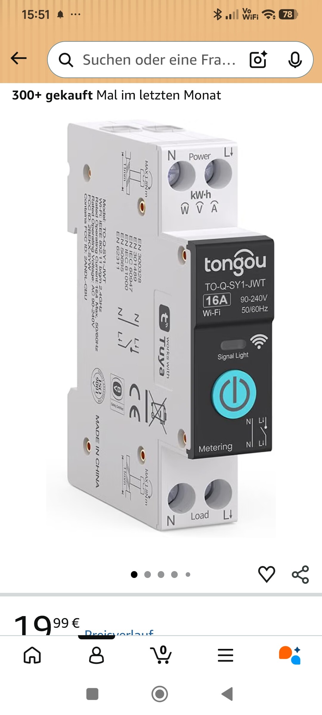

Sowas hab ich 4x als Zigbee-Variante im Einsatz: https://www.tongou.com/de/product/to-q-sy2-jwt-din-riegel-smart-wlan-schalter-mit-zeitsteuerungs-und-messfunktion/
U.a. vor der Klima, den Plattenheizungen…

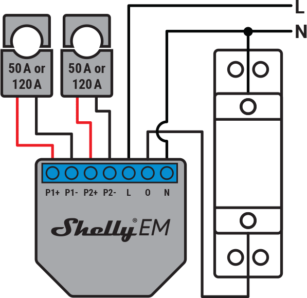

Wichtig wäre auch, wie überhaupt abgesichert ist. Wenn >16A, schließt sich Direktmessung per Shelly eh aus.
Wie würde man denn eine Messung bei 20A Absicherung vornehmen?
Wäre da z.B. SONOFF BASIC-ZB1GSP mit 32A zur Hutschienenmontage eine Option?

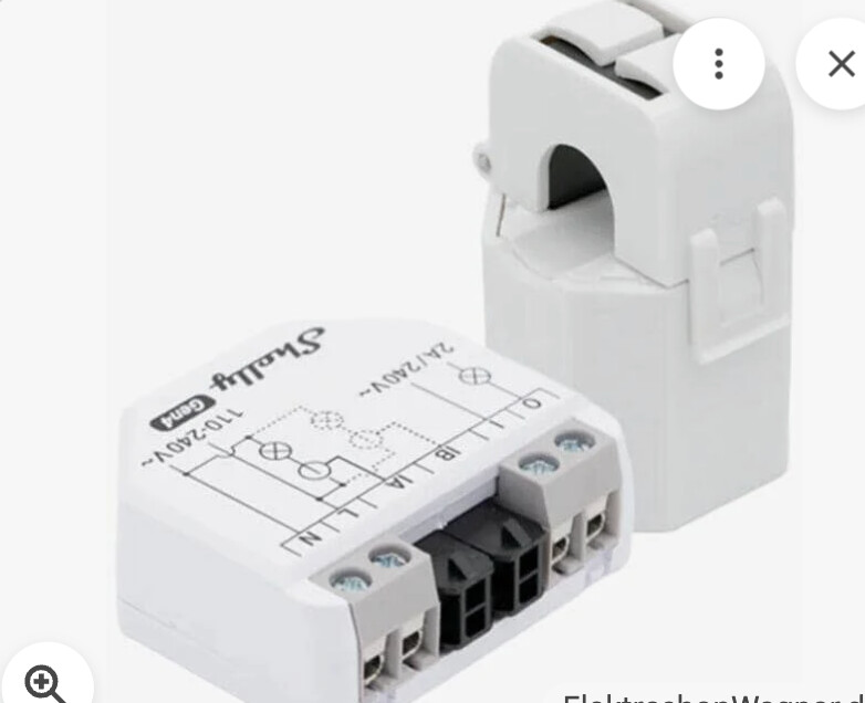

Indirekte Messung über Shelly mit kabelumschließenden Sensor.
Sowas hier sollte gehen:

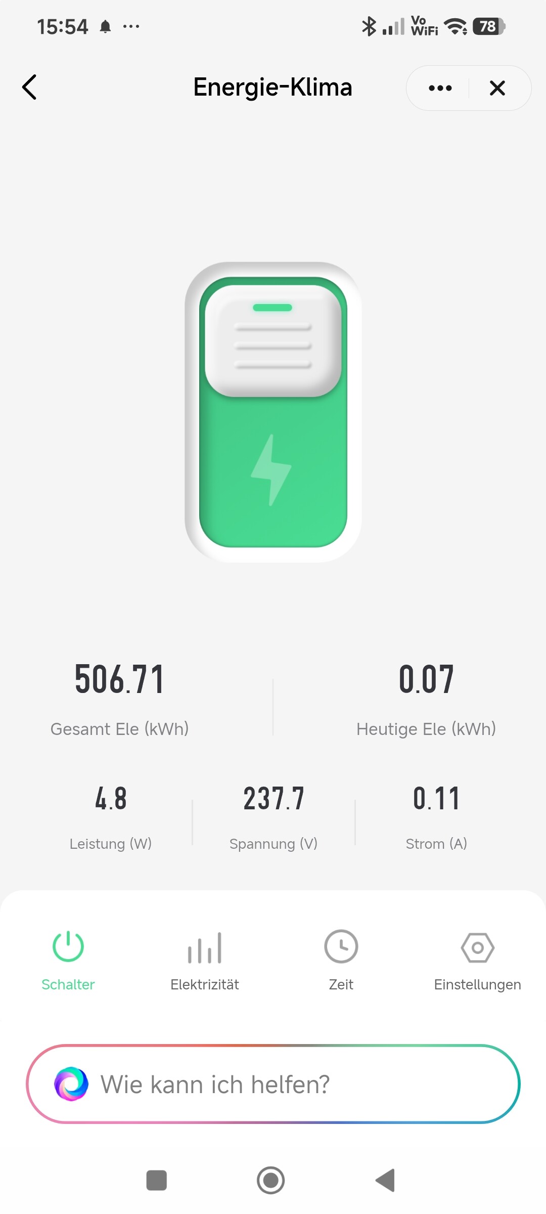

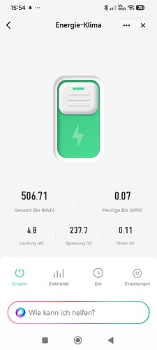

Ich nutze diesen SmartHome Schalter mit Messefunktion direkt im Schrank auf Z-Schiene.
