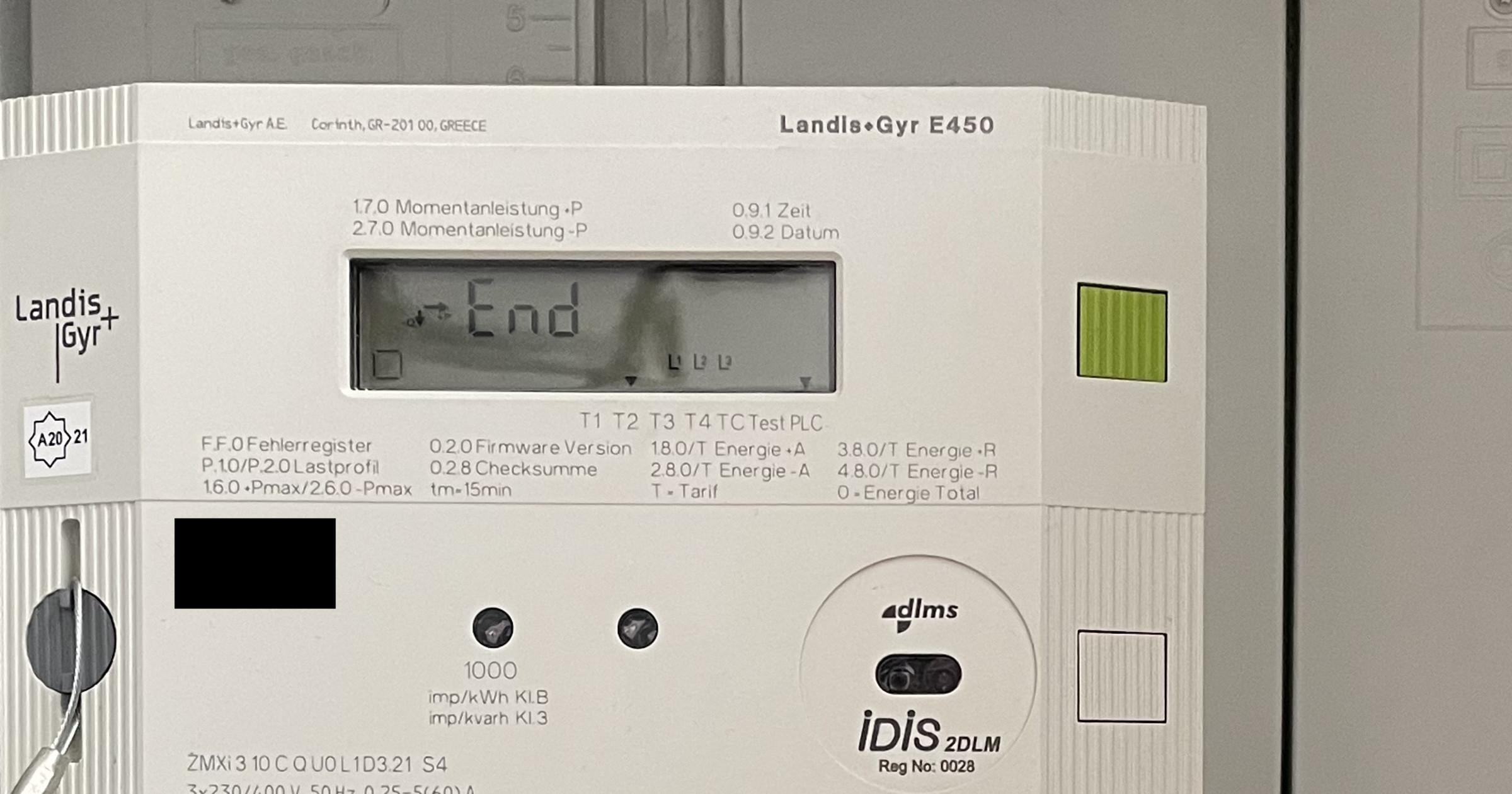

Offenbar bei unseren Nachbarn im Einsatz: Smart Meter Optionen - Wiener Netze
Was genau ist die erwähnte Abschaltefunktion?
Das sollte man doch erst klären.

Zitat: https://www.vorarlbergnetz.at/media/Smart_Meter_Sapetschnig.pdf
Die Smart Meter müssen über eine Einrichtung zur Fernabschaltung („Breaker“) verfügen.
Die Abschaltung aus der Ferne erfolgt, wenn kein Vertrag existiert oder bei Inkassofällen.
Die schalten ohne Folgevertrag oder bei Zahlungsverweigerung wohl einfach mal ab. Auric hatte wohl Sorgen dass das missbraucht werden könnte, aber für Deutschland ist das Thema irrelavant, da keine Relais verbaut sind.

Wozu gibt es die Breaker-Taste?
Die Breakertaste gibt es, um den Zähler neuzustarten. Dieser ist ja im Grunde auch nichts anderes als ein technisches Gerät und die müssen vor Beginn einfach einmal gestartet werden. Keine Sorge, Du musst dies nicht regelmäßig machen, sondern üblicherweise nur nach einer Neuanmeldung, wenn der Strom durch den Energieversorger abgestellt worden ist.
ich nehme alles zurück.. das ist nur für den Reset der eingebauten Elektronenrechner...
Das vorher kein Strom durchfliesst hat MAGISCHE Gründe, aber auf jeden Fall KEIN Relais das auf Befehl von ( Butin oder Drump) geschaltet werden KANN, der EIGENE Stromversorger oder Regierung kämen niiiiiiie auf die Idee diese Relais bei höherer Gewalt zu schalten.

Natürlich nicht. Die sind in den deutschen Messeinrichtungen gar nicht verbaut.
Würden bei den in Deutschland üblichen hohen Absicherungen und Dauerbetriebströmen ansonsten auch regelmäßig abfackeln.
Und wie schon erwähnt, juckt die die Ansteuerung einzelner Verbraucher gar nicht. Viel schneller, effektiver und sicherer ist die Abschaltung ganzer Gebiete:
