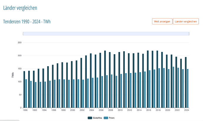

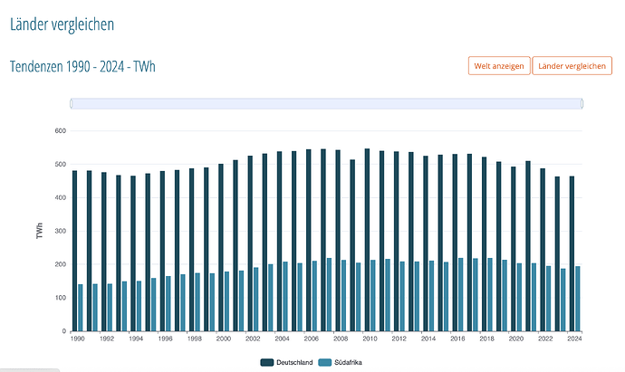

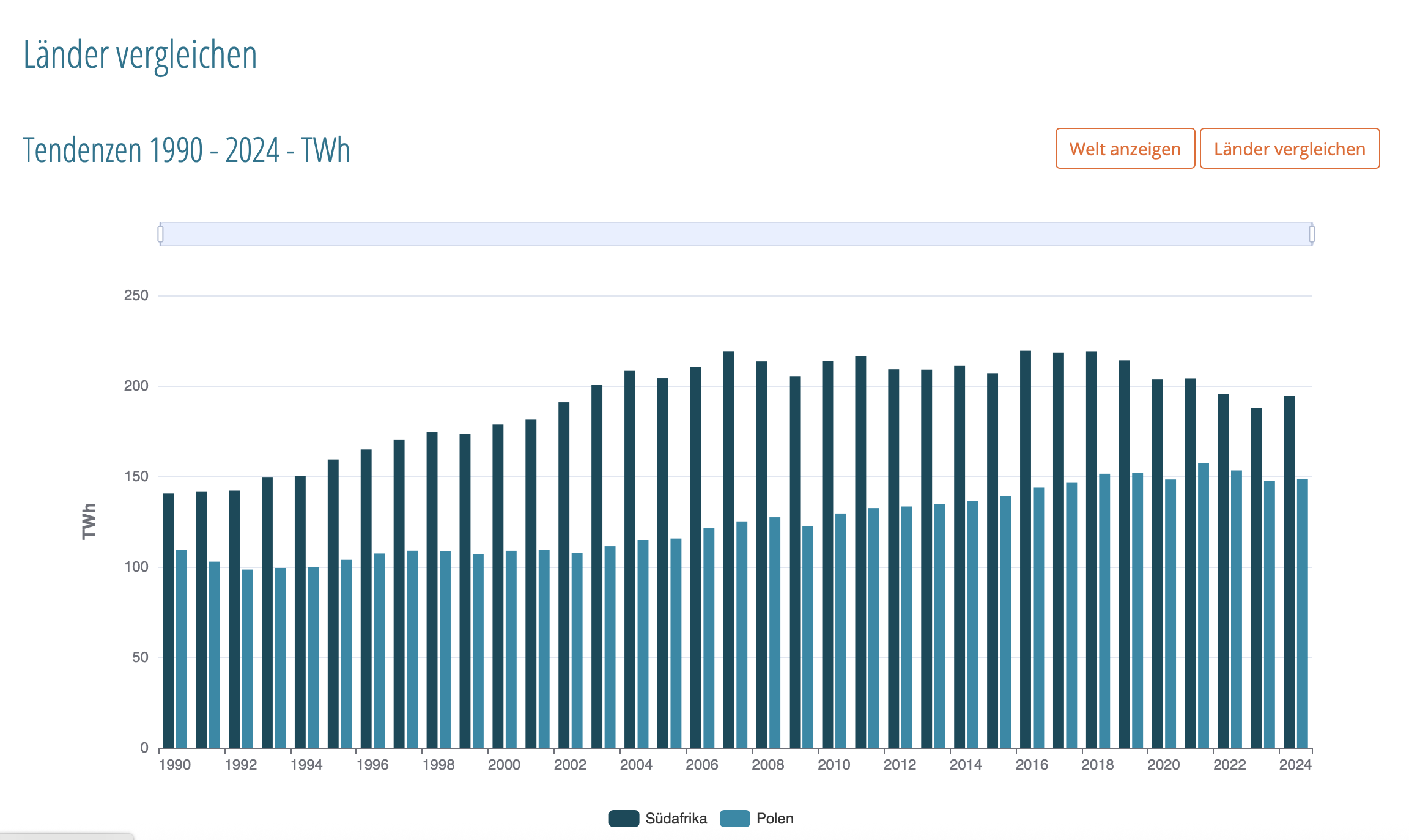

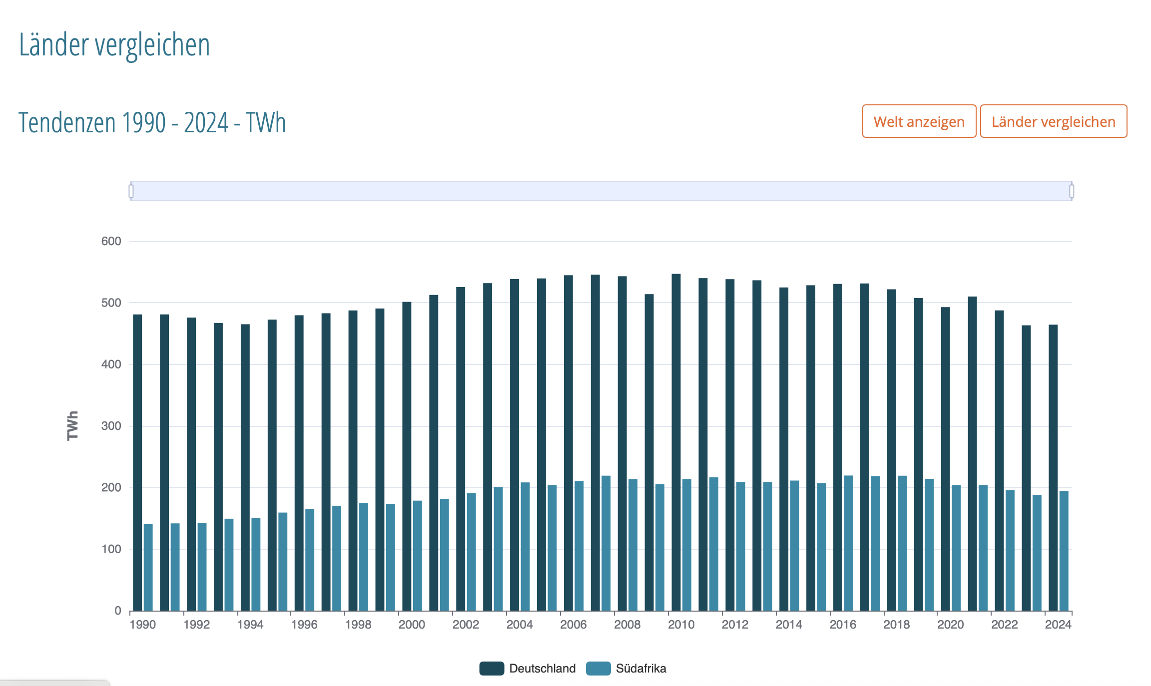

Tolle Idee. Ich schmeiß jetzt schon knapp 5000-7000kWh weg. Soll ich noch mehr wegwerfen? Oder nen Pool bauen damit der Eigenbedarf steigt?
es ist sicher hilfreich das weniger Strom in Südafrika verbraucht wird, da folgen sie dem Deutschen Beispiel
andere Länder zeigen da einen anderen Trend.
