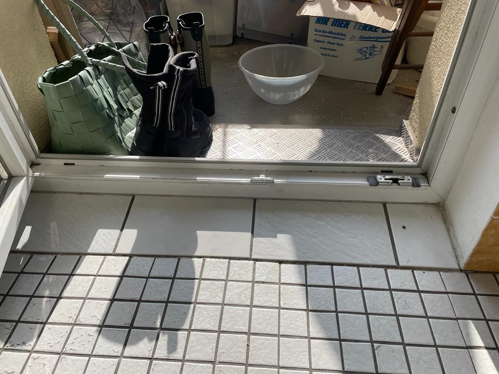

Stromkabel durch Balkontür führen
ich habe das Problem, dass mir meine Vermieterin nicht erlaubt eine Balkonsteckdose (weil die Wand gedämmt ist) zu installieren. Deswegen muss ich die Dose in der Küche benutzen. Die Frage ist, wie kriege ich das Kabel in die Küche ohne die Hauswand zu durchbohren. Ich habe schon den Tipp gelesen das Kabel unter dem Türrahmen hindurch zuverlegen, aber das halte ich für schwierig, weil in der Küche Kacheln sind und draußen eine Metallplatte, siehe Foto (nicht über das Chaos wundern :D). Ich dachte mal, es gäbe Flachkabel, die man durch Fenster legen und das Fenster schließen kann, aber dann wiederum hat man mir davon abgeraten, weil der Kabelquerschnitt zu klein ist.
Habt Ihr eine Idee, was man da machen könnte?

Ich dachte mal, es gäbe Flachkabel, die man durch Fenster legen und das Fenster schließen kann, aber dann wiederum hat man mir davon abgeraten, weil der Kabelquerschnitt zu klein ist. Habt Ihr eine Idee, was man da machen könnte?
Ich unterstelle, dass du ein Balkonkraftwerk machen willst. Das sind auf der DC Seite 20 A. Die führst du mit 2 Kupferstreifen, durch, 0,5 mm dick, 10 mm breit. Isolierband drauf, in den Rahmen hineingezogen. Nebeneinander Natürlich, schön mit Abstand. Willst du die Wechselstromseite durchführen, reicht das Flachkabel aus, was dein Vorschlag war, das sind nur 3 A. Und die darfste auch in eine Steckdosenleiste stecken.

Die Lösung mit Kupferstreifen fände ich trotzdem ok. Eventuell kann man den Kupferstreifen in PU-Lack tunken, ausbacken und hat ihn damit grob isoliert und sieht dann auch unauffälliger aus.
