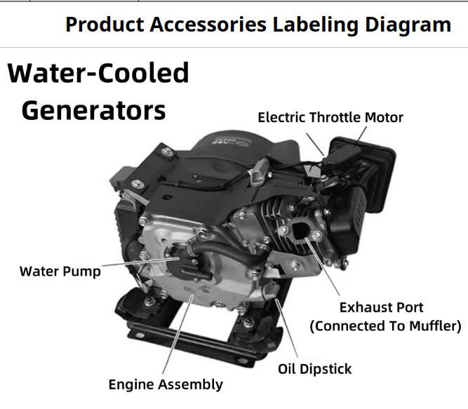

Das hab ich mir vor kurzen anbieten lassen, mich aber noch nicht entschieden, möchte die Wassergekühlte Version und gleich die Abwärme nutzen…. muss mal mit dem Installateur (Nachbar) reden was mich das kosten würde zwei Ventile einzubauen damit ich bei bedarf über den Extender gehen kann, Vorteil das Ding wäre schon vorgewärmt beim starten
Hab die Bedienungsanleitung schon mal vorab bekommen… bin aber dann nicht weitergekommen.
Preis wassergekühlt mit Auspuff und Fernstart bei ca. USD 360
水冷发电机英文说明书.docx (522,5 KB)

Ich habe mir mal deinen chinesischen Anhang angeschaut und ein Bild darin gefunden:
So wie ich das sehe ist “nur” der Generator wassergekühlt. Es sieht danach aus, das der Verbrenner klassisch luftgekühlt ist - Damit sind rund 2/3 der entstehenden Wärme für einen Wasserkreislauf nicht nutzbar. Das “bisschen” Wärme vom Generator (Wirkungsgrad > 90% - Wärme < 10%) wird für eine Zentralheihung wenig bringen
Für mich sieht es eher anders rum aus, der Generator ist auf der anderen Seite aufgeschraubt und mit einer Kunststoffhutze umhüllt, was für mich nach Luftkühlung aussieht. Am Motor sieht man den Wasserschlauch rauskommen. Aber ich habe mal eine Mail geschrieben, was da wie gekühlt wird.
Für mich sieht das eher nach einem Standard Zylinderkopf in luftgekühlter Ausführung aus, der Zylinder selber scheint aber eine wassergekühlte Sonderform zu sein. Macht bei dem Preis durchaus Sinn. Der Zylinder ist deutlich einfacher als der Kopf aufgebaut. Und eigentlich ganz smart, wenn man da mal dran muss. Die Zylinderkopfdichtung muss dann nur Öl und Verbrennungsdicht sein. Wo war das Teil denn zu kriegen, das habe ich hier übersehen.
