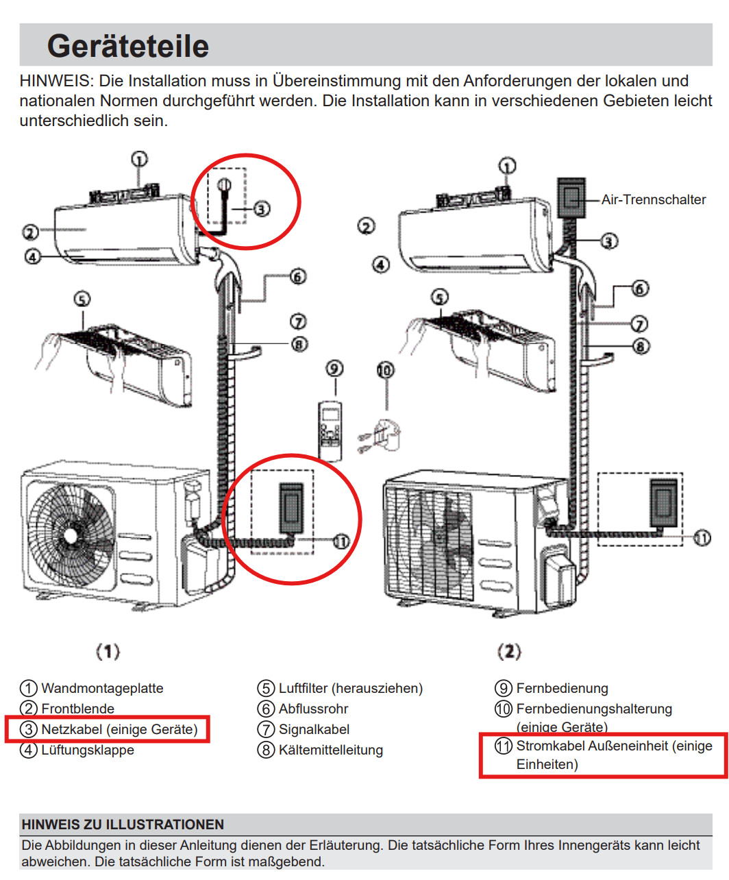

Seite 19 des Handbuchs linkes Bild könnte man durchaus so deuten, dass eine Stromzufuhr über das IG auch möglich ist. So richtig klar ist es nicht. Aber wenn die Zugentlastung im IG auch für 2 Kabel ausgelegt ist, spricht das auch nochmal dafür.
Bei vielen Anlagen ist im AG eine Sicherung zum IG, da wäre es problematisch, am IG zu versorgen.

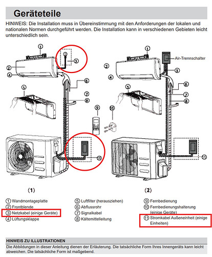

Ja, das hatte ich auch gesehen: (Deshalb habe ich geschrieben, die Anleitung ist Mist…)
Die Bemerkungen “einige Einheiten” + “einige Geräte” sind nat. sehr hilfreich…
Aber im Grunde ist es völlig egal, wie es konkret am Gerät vorgesehen ist und / oder was der Hersteller angibt bzw. wie er sich das “vorstellt”.
Die Absicherung muss zur Leitung passen, nur dann ist der Leitungsschutz korrekt umgesetzt. (Von den billigen Klingeldraht Verlängerungen die dann oft dauerhaft über Jahre oder gar Jahrzehnte an 16A Steckdosen Kreisen hängen und oft noch mit Heizlüftern etc. arg überlastet sind sprechen wir besser nicht… :see_no_evil_monkey: )
Also idealerweise sollte man es eben korrekt machen, damit das auch irgendwo einen Sinn hat…
Ja, insbesondere eben weil es ggfs. nicht “zusammenpasst” - also Leitung + Leitungsschutz.

Das ist ja genau der Punkt:
Wenn eine zb. völlig korrekt installierte - mit 16A abgesicherte - Steckdose bauseitig vorliegt, daran dann aber das IG angeschlossen wird und vom IG über die 5x1,5mm² das AG - dann ist das eben so ggfs. nicht zulässig (soweit mir bekannt :thinking: ).
Natürlich gibt es “Umstände”, wo auch die Absicherung mit 16A ok wäre, üblicherweise sollte man dafür aber 2,5mm² verwenden. (Um auf der sicheren Seite zu sein…)
Es ging ja eben darum, ob es einen Unterschied macht, wenn man die Zuleitung nicht zum AG führt - sondern zum IG. Es wird ja i.d.R. überall gespart wo es nur irgendwie geht - wenn dann so eine Absicherung zb. vorgesehen ist, sollte man die auch nutzen.
Genau auf die verlinkte Zeichnung habe ich ja meine Anlage hin aufgebaut, mit Stecker und Steckdose am Innengerät. Ein klares Schaltbild wäre natürlich besser gewesen als Skizzen mit der Erläuterung: “einige Geräte”.
Meine Zweifel kamen ja auch erst, als es nur unter Schwierigkeiten möglich war, drei mal die zwei 1,5er in die Klemmen zu bekommen. Natürlich mit unisolierten Aderendhülsen.
Laut Anleitung ist der Kabelquerschnitt 1,5 korrekt.
Im Zweifel mach ich eine 10A Absicherung, jetzt 16A, das ist ja kein Drama.
Genau, das dachte ich mir eben, dass die Steckdose vermutlich mit 16A abgesichert sein wird.
Theoretisch wäre ev. auch ein Stecker mit integrierter Feinsicherung möglich, wenn die Anlage ohnehin über Stecker angeschlossen werden soll. Der Stecker ist ja fest montiert, somit wäre der Leitungsschutz gewährleistet und die Steckdose kann mit 16A abgesichert bleiben.
Aber vielleicht kennt sich jemand damit besser aus und kann sagen ob das so zulässig ist.
