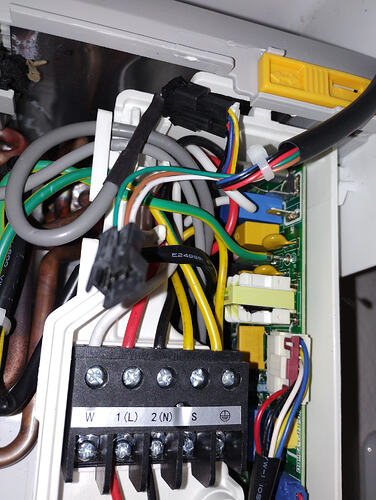

Bitte entschuldigt meine blöde Frage:
Ich finde in meiner Montageanleitung der Midea Split R290 kein Schaltbild.
Die Bezeichnungen an Innen und Außeneinheit sind mir auch nicht geheuer, genau so wenig wie die Farbgebung der Leitungen.
Die 5-adrige Steuerleitung (normales 5x1,5) kann ich ja farbgleich innen und außen anklemmen, aber wie den 230V Anschluss? Was ist N, L1 und PE?

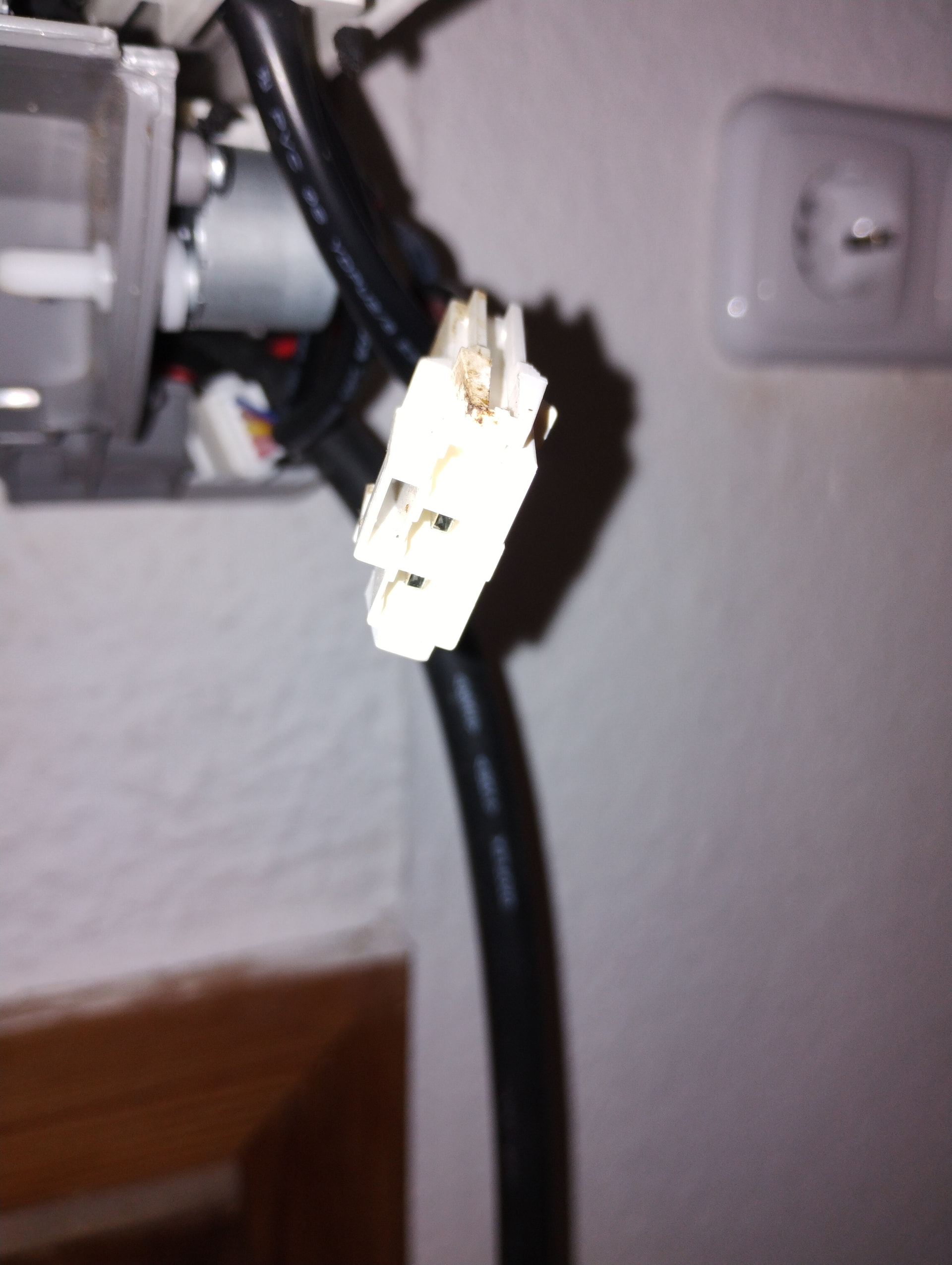

Wofür sind die beiden kleinen freien Formstecker die da im Innengerät rumbaumeln? (schwarz klein und weiß größer)
Den weissen Stecker mit rot und schwarz soll ich wegmachen, wenn ich die in schlechtem Englisch verfasste Anweisung richtig um die Ecke gelesen habe😄
Da ist der Strom schon dabei. Das Innengerät wird über das Außengerät versorgt.

Welche Midea R290 soll das denn sein? Extreme Save Blue MOX331?
Ich habe die auch, und der Netzanschluss war komplett normal. Wie bei jeder anderen Split Klima.
das kann ich bestätigen, nicht die Schrauben sind zu kurz, aber der Plastikbügel ist zu klein. Könnte man zur Not aber mit längeren Schrauben lösen, ja

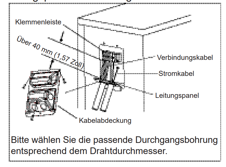

Stelle doch bitte die Montageanleitung hier ein damit alle über das Gleiche reden / schreiben können.
Sorry, jetzt der richtige Link:
https://www.midea.com/content/dam/midea-aem/de/hvac/rac-raumklimageräte/all-easy-blue/EN-DE-User-Manual.pdf
Das denke ich nicht:
Hoppala, das hab ich nicht gesehen. Danke!
Natürlich erhebt sich für mich die Frage, ob es einen Unterschied macht, wenn man vom Innengerät zum Außengerät geht mit 230V oder umgekehrt? Ich meine elektrisch.
Ja. Tw. ist das Innengerät per Sicherung im AG abgesichert. Auch die Verbindungskabel zwischen AG + IG sind bzgl. Querschnitt tw. eher dünn. Für das IG alleine kein Problem, wenn das AG auch darüber läuft ggfs. aber schon. Insbesondere bei sehr langen Leitungen.

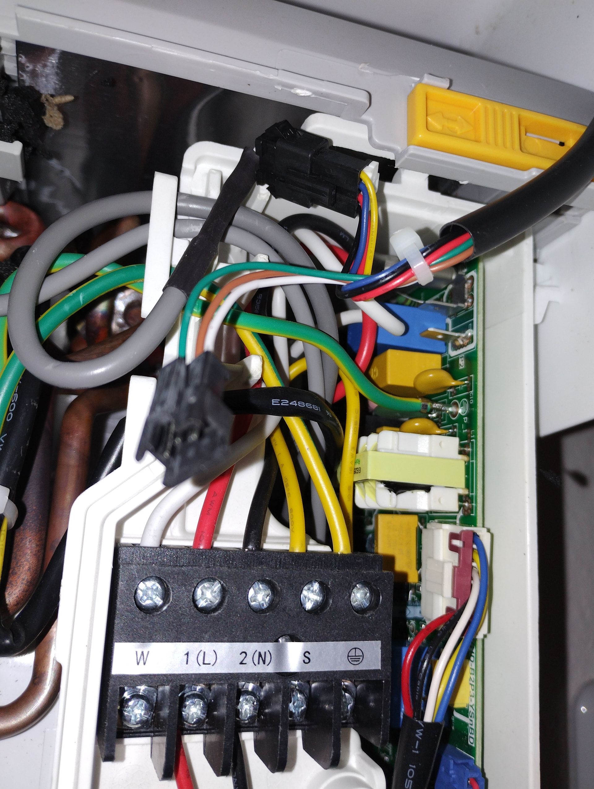

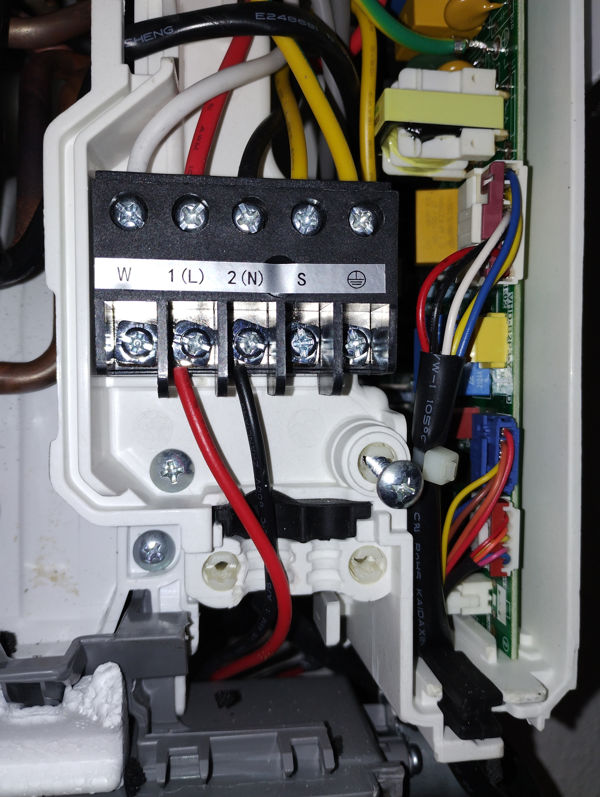

Die Anleitung ist echt Mist… Am Aussengerät sollten aber eigene Klemmen sein für die Stromversorgung? Also zusätzlich, zu denen für das IG?
Am Deckel vom Anschlussfeld müsste innen die Kontaktbelegung zu sehen sein.
Vorgesehen sind beidseits 1,5mm².
Ich schau morgen nach, ob da was Zusätzliches an Klemmen ist.
Also eigentlich ist es egal. Ob er jetzt innen mit nem 3x1,5 230V verlegt mit PE und dann mit nem 5-poligen 5x1,5mm² nach draußen… Im Innengerät befindet sich ne Steuerung, vielleicht WLAN und der Lüfter. Das sind vielleicht 50W, maximal 100W. Der Rest passiert dann draußen. Ob allerdings die Klemme am Innengerät dick genug ist für 2x1,5mm²… Aber Sicherung hat damit nichts zu tun, die Klemmen sind ja nur Brücken.
Offenbar schon :wink:
Mit “Tw” meinte ich, das teilweise im AG eine Sicherung ist für das IG.
Manchmal sind da nur so dünne Plättchen drauf oder eher für 0,75mm² ausgelegt. vom AG zum IG, damit man nicht so dicke Löcher nach draußen bohren muss. Man hat also die Leitung zum AG mit 1,5 und vom AG zum IG mit 0,75. Die Steuerleitungen werden nicht viel benötigen.
Wenn aber groß genug spricht nichts dagegen.
Dann muss aber ein extra Anschluss vorhanden sein. Einmal 230V und einmal nen Terminal für das IG.
