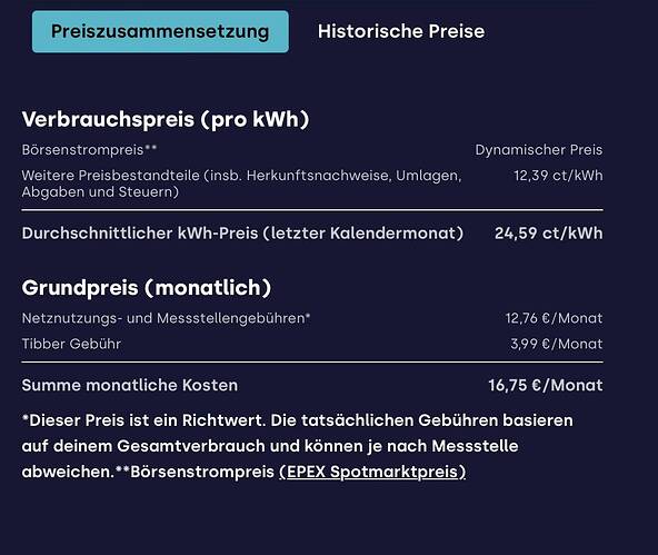

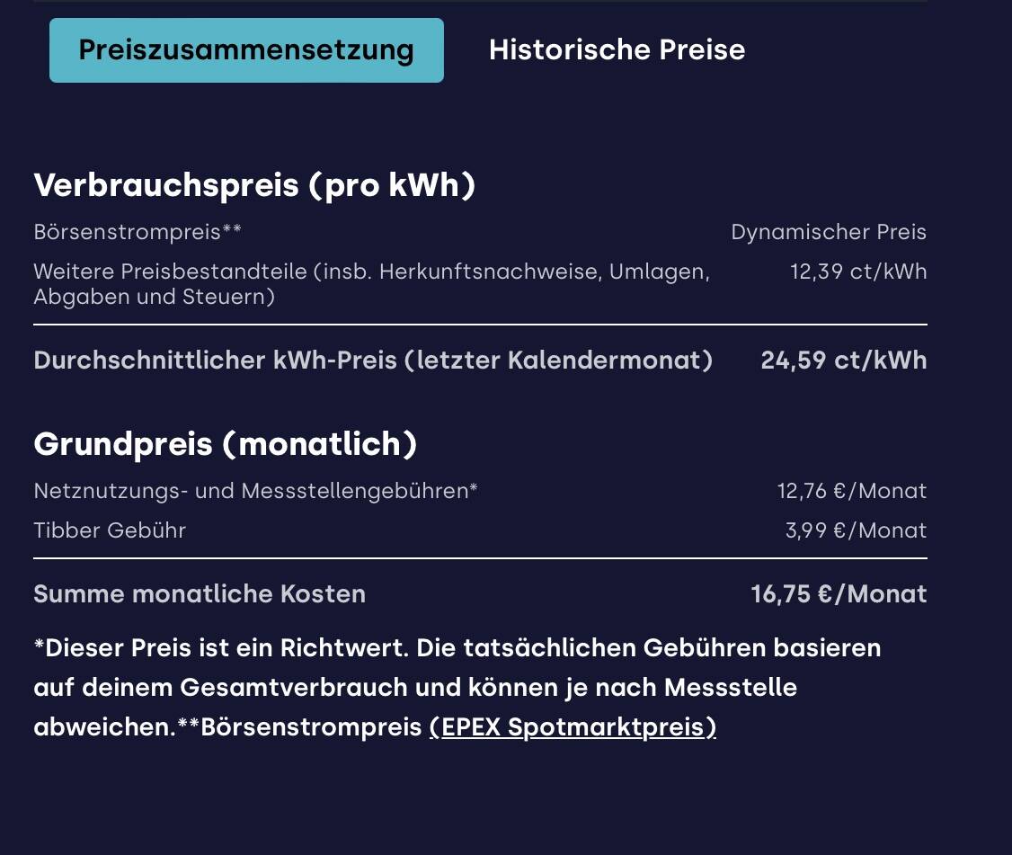

Ok krass. Wie sich die kosten für Netznutzung und Messstellengebühr unterscheiden. Darf ich mal raten? Du kommst aus dem Norden.
Jedenfalls hab ich gehört, dass die Gebührenanteil, was das Netz betrifft, im Norden der Republik aufgrund des EE-Ausbaus höher ist. Kann man sich streiten ob das fair ist.
